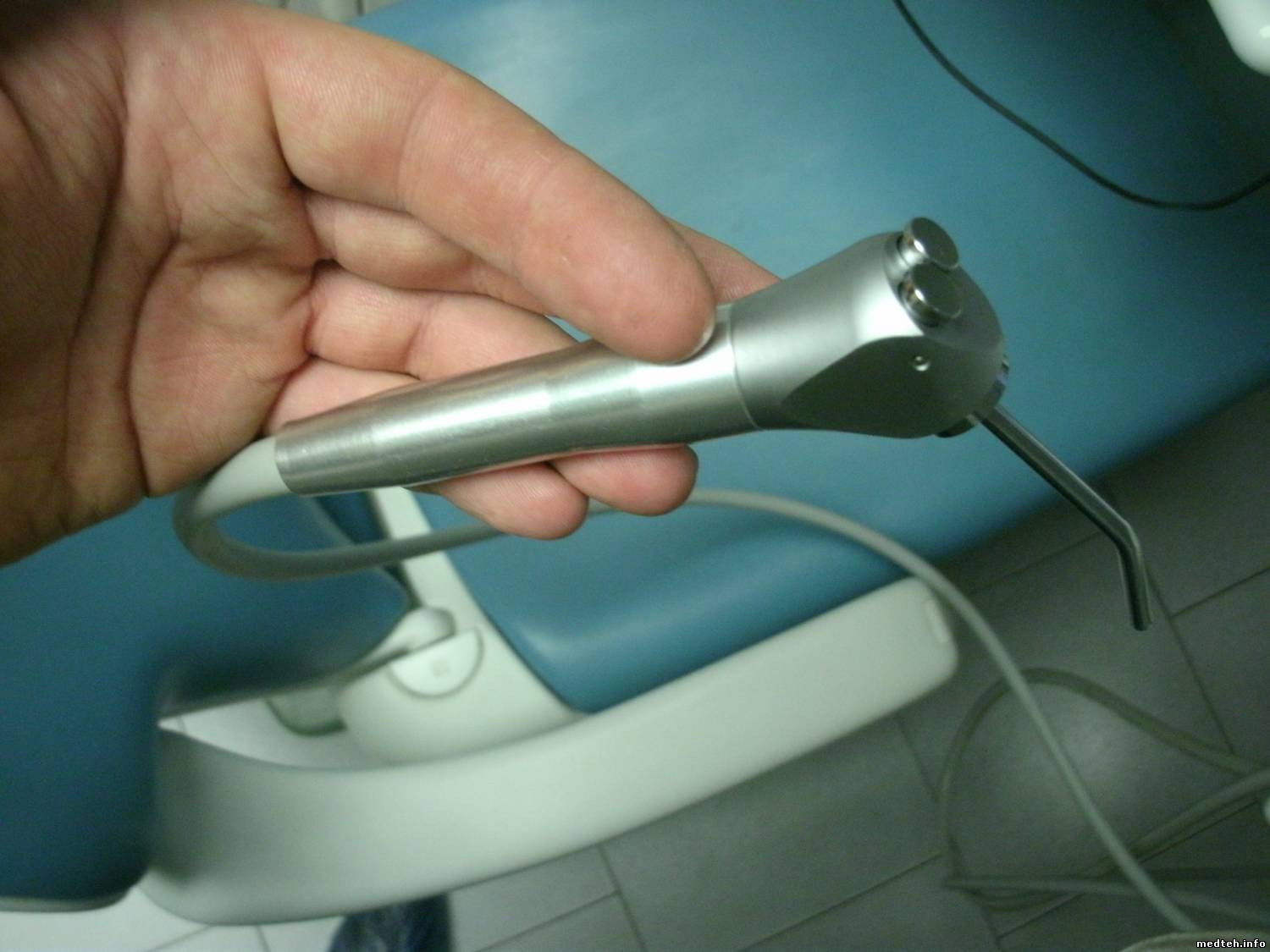

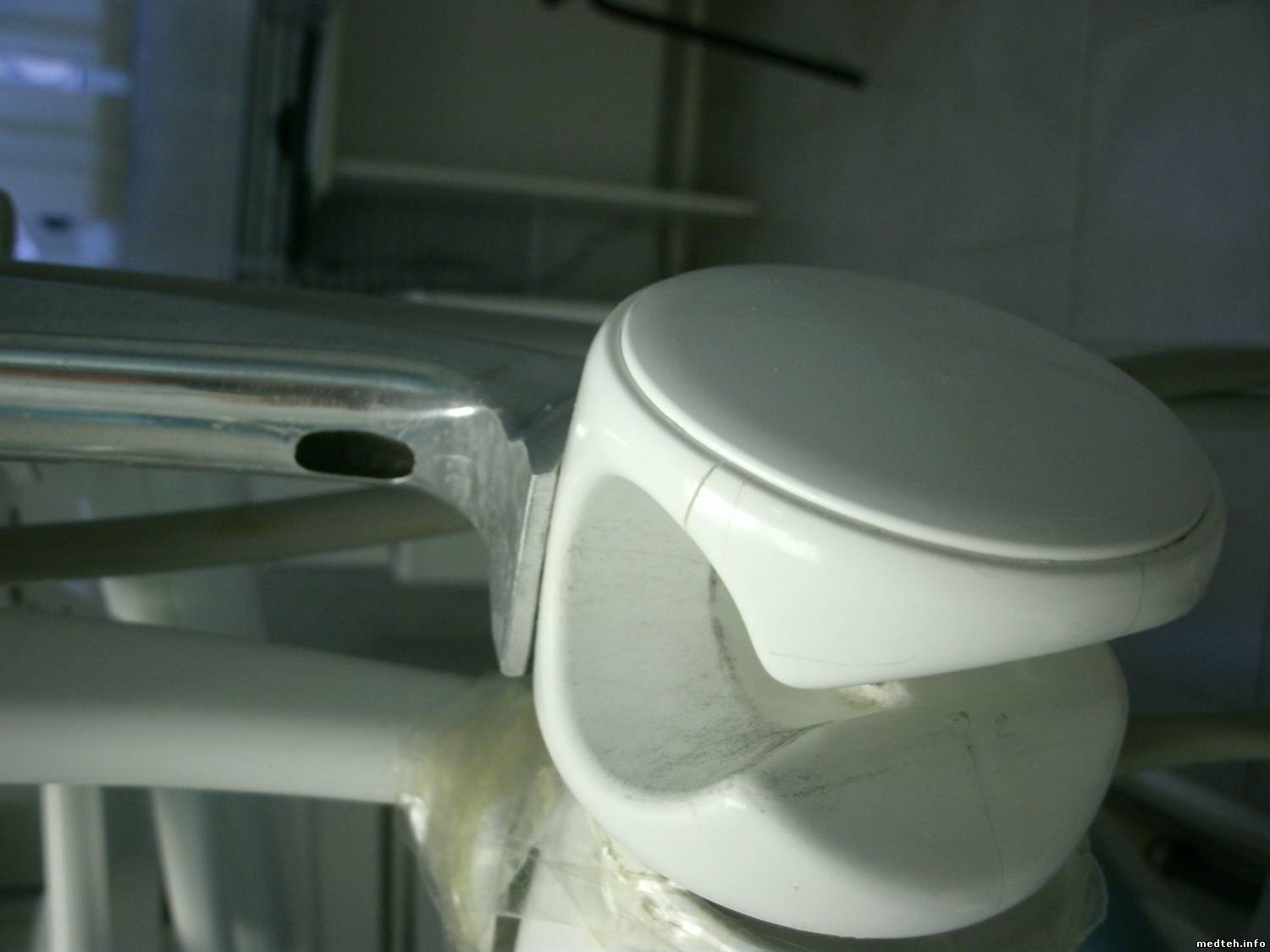

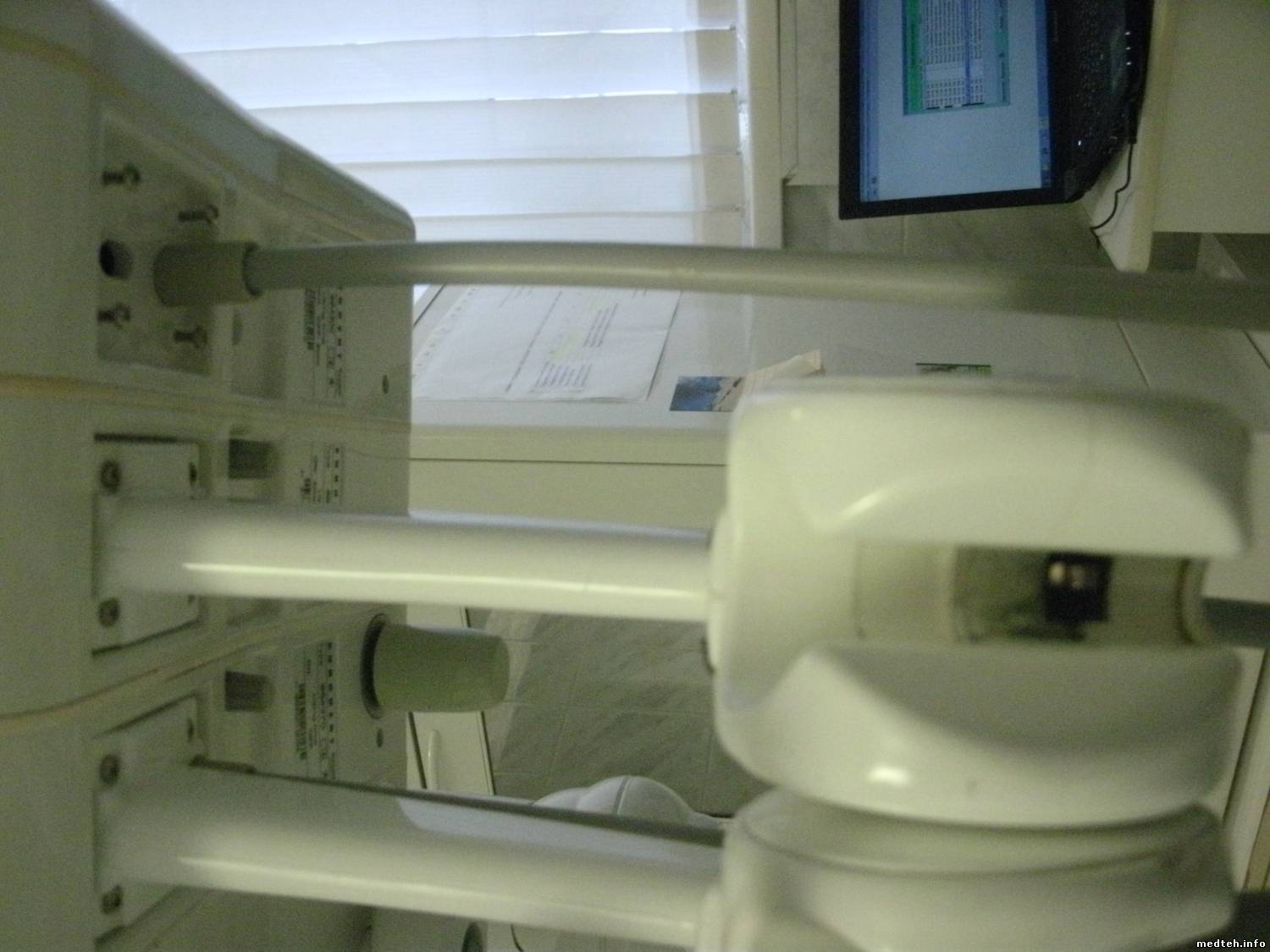

Коллеги, подскажите, пожалуйста, что сделать с Перформером? Сегодня я его ковырял. Были забиты все канализационные шланги, вспомнил свою старую хитрость, отсоединил компрессор и дунул туда. Хоть вода стала уходить, а то стояла в плевашке.
Во первых, там обломан штуцер пылесоса, да и сам пылесос не сосет (проверял на эжекторе)Как облагородить установку? Где приобрести штуцер и шланг пылесоса? Посоветуйте, пожалуйста.
Да, еще у меня есть проблема с держателями наконечников. Предыдущий медтехник точил на заводе кронштейны из металла (см. фото), но мне кажется, это дорого и трудозатратно. Нет ли готового решения (не оригинал) по приемлемой цене?

МастерБакуДата: Четверг, 25.Апр.2013, 20:59 | Сообщение # 132
А про пистолет вы не писали. На фото китайский ,у нас для меня 10евро. Что-то я не врубился сразу, думал тот кот к пациенту. А так хорошо что этот положили
МастерБакуДата: Четверг, 25.Апр.2013, 22:09 | Сообщение # 133
Можно всë снять и поставить китайский кронштейн с держателями. Но это абракадабра, хотя как посмотреть.
Эжектор надо разобрать и прочистить, также шланг его.

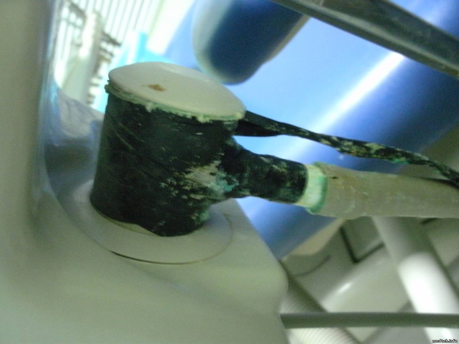

Шланг пылесоса на Перформере надо менять, он дырявый, замотан изолентой. Какой шланг лучше поставить?
МастерБакуДата: Четверг, 25.Апр.2013, 22:36 | Сообщение # 135
Может то что предлагал

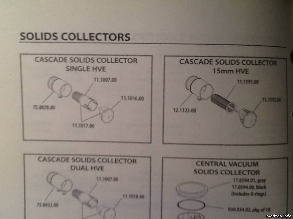

bigДата: Пятница, 26.Апр.2013, 02:07 | Сообщение # 136
У вас сообщений: 1155
У A'dec полно дилеров. Коды заказа на фото.
Шланг можно фирменный, но дешевле ПВХ, там же.
А при чем здесь столик врача Евродент ? Или у тебя гибрид США - Италия ?

А наконечник пылесоса просто вклеен в шланг? Как он крепится?
art-i-kДата: Пятница, 26.Апр.2013, 09:35 | Сообщение # 138
Цитата (lis63)
Как он крепится?
Новый-просто вставляется. Со временем его распирает (в основном от дезрастворов) и его приходится прихватывать силиконом.

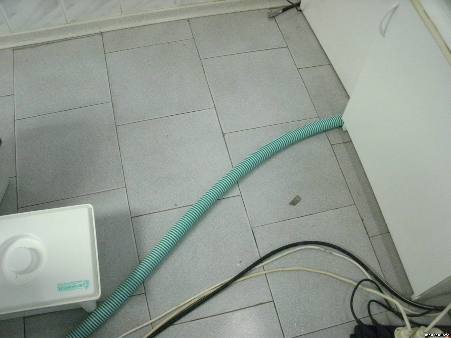

У меня возник вопрос. Звонит сегодня хозяйка кабинета и говорит: мы просили поменять гофру, потому что из нее подтекало из трещины, а теперь, после замены гофры пылесоса подтекать стало из самого пылесоса rofl
Я так понимаю, что там должен стоять стакан с функцией автоматического слива в канализацию по наполнению.
Подскажите, пожалуйста, где он стоит на Евродентах. И что с ним могло случиться? Залип в верхнем положении?
Установка для меня незнакомая....
МастерБакуДата: Воскресенье, 28.Апр.2013, 22:27 | Сообщение # 142

lis63Дата: Понедельник, 29.Апр.2013, 20:04 | Сообщение # 149
начальник участка
Здравствуйте, коллеги!

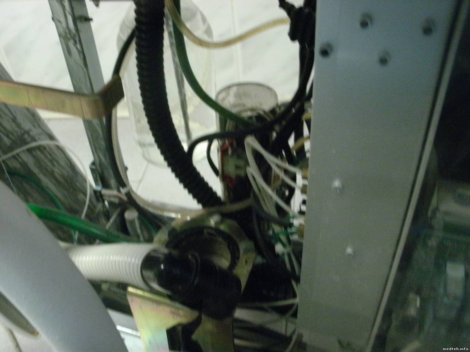

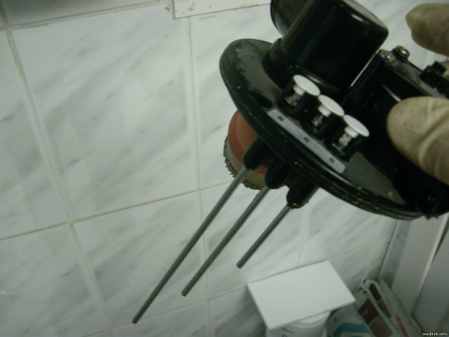

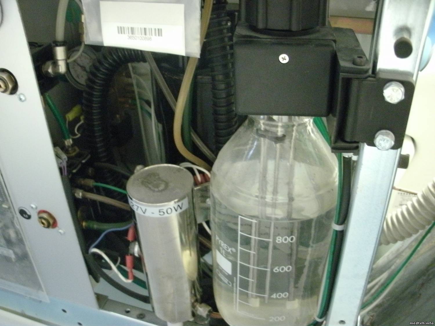

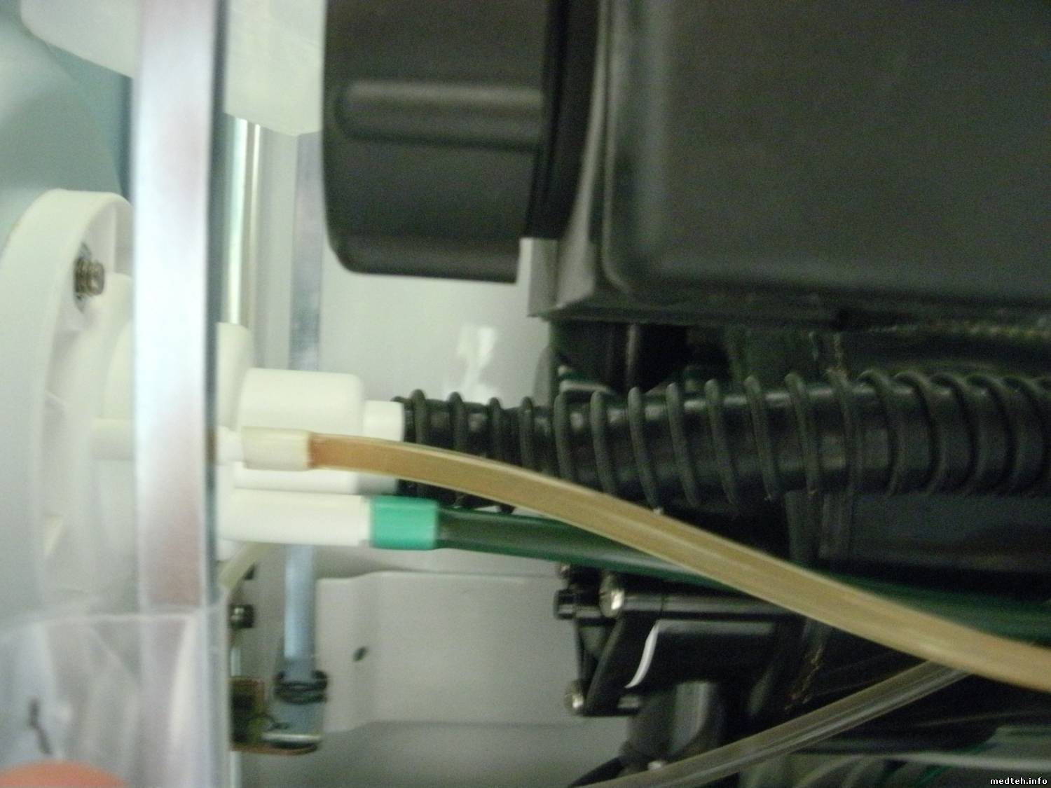

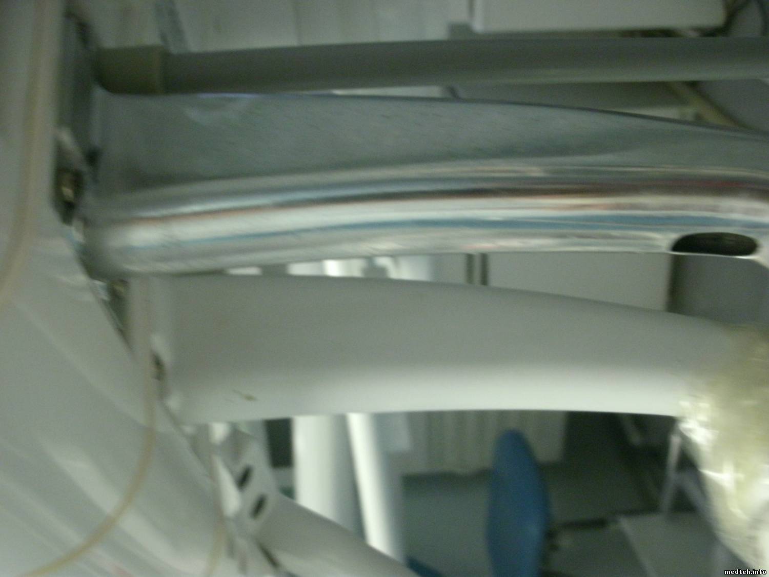

У меня такая история. Вскрыл я сегодня гидроблок установки (правда, повозился чуть-чуть, не сразу сообразил, где открывается)
Сепаратор стоит с 3-мя датчиками уровня, причем обратило на себя внимание то, что провод от датчика "самого верхнего" уровня откинут. Это очень удивило меня. Подключаю его к установке - перестает работать пылесос. Отключаю- все работает. Сопротивление было около 50кОм между этим и соседним датчиком Между другими двумя практически бесконечное сопротивление. Промыл его, просушил, все равно сопротивление осталось прежним. Да, и еще штуцер сломан на нем, видимо, туда уже хорошо лазили до меня. Думаю купить в сборе крышку сепаратора. (а лучше в сборе с электронной платой, включающей пылесос, т.к. в работоспособности платы я не уверен.
Какое сопротивление критично между электродами сепаратора, можно ли как-то "загрубить" порог реагирования на установке?

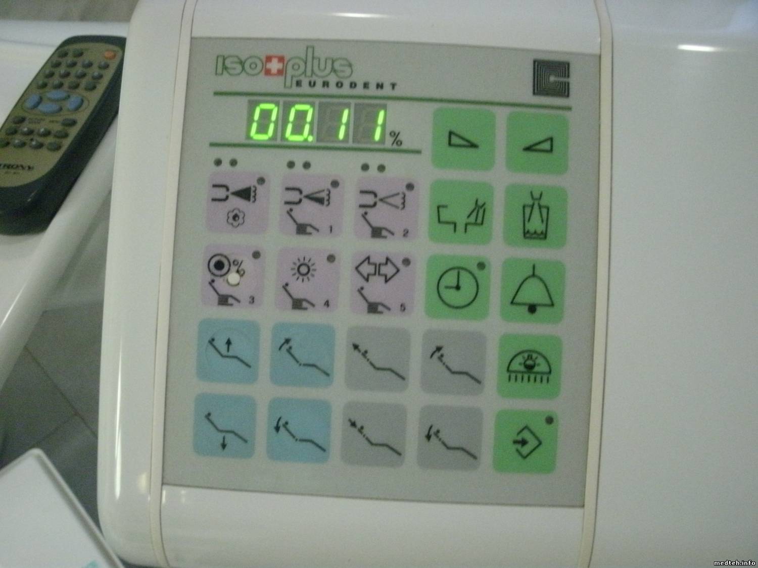

Кроме того, врачи жалуются, что при нажатии кнопки перехода с водопроводной воды на дистиллированную начинает подниматься кресло (на фото клавиатуры крайне левая кнопка в ряду под семисегментным индикатором)
Что это? Проблемы с "мозгами"? Или я просто не знаю, как на этой установке работать? Есть ли у кого-нибудь юзер мануал? Подскажите, пожалуйста!

МастерБакуДата: Понедельник, 29.Апр.2013, 20:52 | Сообщение # 150
Вода замыкает два потом третий- отсос останавливается-вода стекает до уровня ниже двух. Если точно всë промыли -то откуда 50ком? Но бывает. Можно выпилить третий электрод ,а потом вклеить протакрилом.
это кнопка второго програмного положения и индикатор охлаждения только воздух. rofl фантазëры эти доктуры!
Мозги не трогай можно проверить на двух первых электродах.
мануал думаю в нете будет поищи. drinks

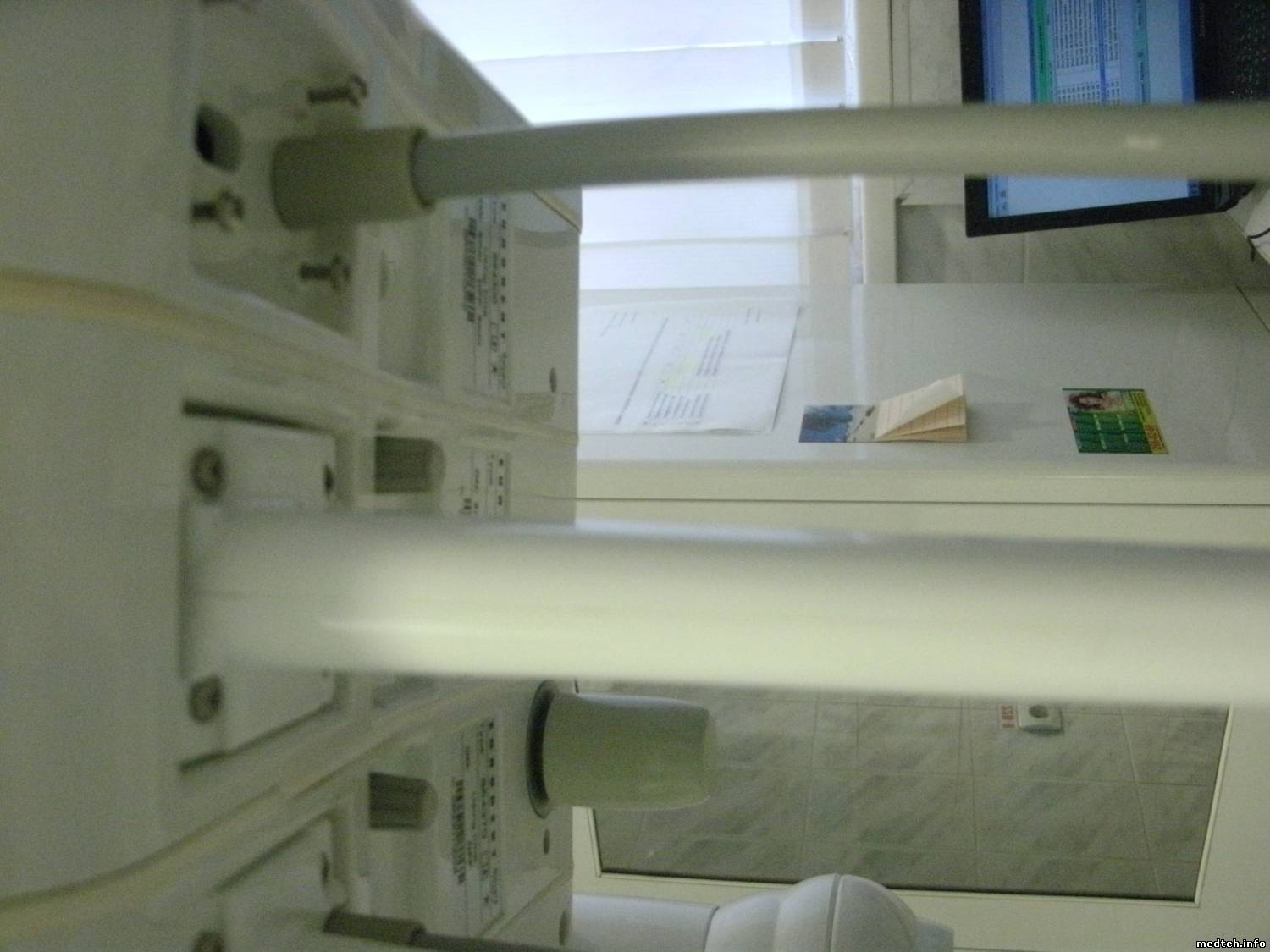

Блок врача разъединять нашел? Отключи воздух и воду потом ищи кнопочку снизу каждой секции. Здорово сделали !
lis63Дата: Понедельник, 29.Апр.2013, 21:28 | Сообщение # 152
начальник участка
Блок врача, да интересно сделали, модульно. Мне, в целом, установка понравилась, только уж слишком запущена.
Что есть переход на линию? В смысле, на систему центрального водоснабжения?
Да, я склоняюсь к мысли, что надо его как-то извлечь.

Про кнопку третью под табло прочли? Про воду-да.а штуцер какой? Можно что-то приспособить .доктур будет счастлива.
lis63Дата: Понедельник, 29.Апр.2013, 22:46 | Сообщение # 154
начальник участка
штуцер на крышке (первое фото сообщения 154)
А что за 3-я кнопка под табло, за что она отвечает?
