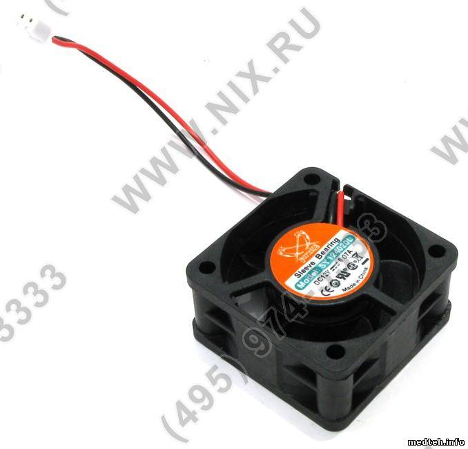

По причине дороговизны и труднодоступности оригинала и других на 24В, я отдавал плату в переделку ( 24В на 12В ) и покупал подходящий по размеру вентилятор в магазине радио-компонентов.
Cтавте два 12в вентилятора подходящего размера (друг за другом) соединив из последовательно- и ничего переделывать не нужно.
МастерБакуДата: Пятница, 31.Май.2013, 13:13 | Сообщение # 206
хорошая мысль и правильная . good обеспечить поток длинного вентилятора коротким ( общедоступным ) не получится иначе . а углы можно спилить . м ними надо проставить колечко ,срезанное со старого.

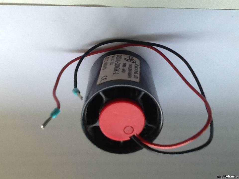

Теперь режем ? Для подготовки инструмента прилагаю фото.
Кстати, квадратный 30 на 30 легко устанавливается в светильник и без обрезания углов.
А в некоторых подобных светильниках вентилятора нет вообще.
solo46, а если, пять вентиляторов по 5VDC ?
solo46Дата: Пятница, 31.Май.2013, 13:48 | Сообщение # 208
У вас сообщений: 140
инженер-электронщик
Курск
Зачем 5? можно два по 12в, но более "толстые" , с другим типом крылчатки и более высокой производительностью.
