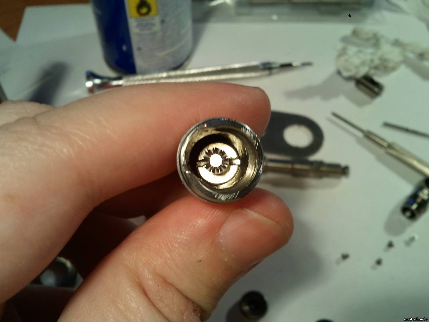

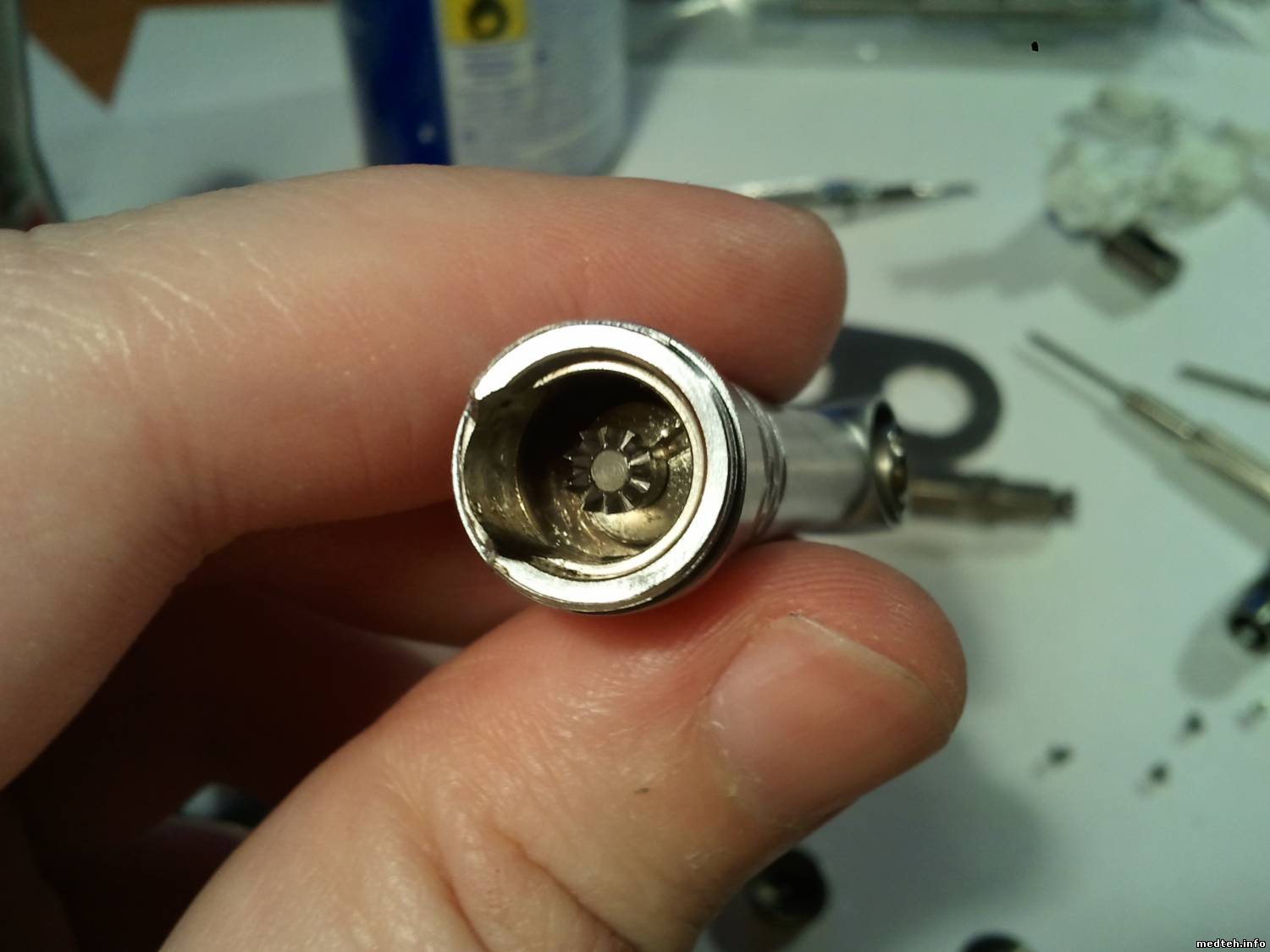

У углового достаточно серьёзно поврежден стакан, когда вскрывал его - оказалось, что внешнее кольцо переднего подшипника вообще там застряло намертво, пришлось его высверливать, видимо удар был достаточно серьёзный...
У турбиного не особо, просто лопасти ротора чуть царапают стакан при работе.

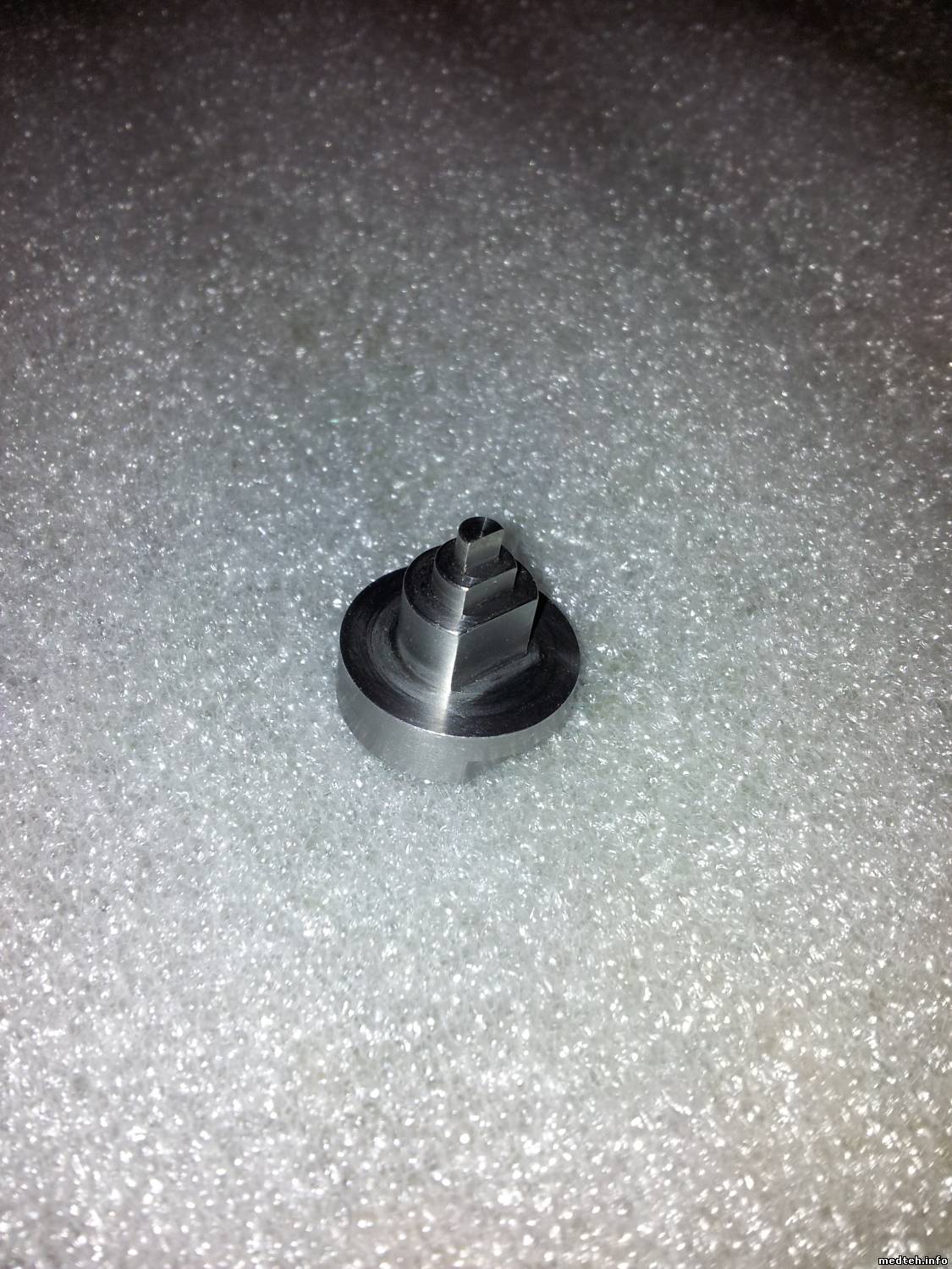

viktor_evДата: Суббота, 09.Мар.2013, 21:00 | Сообщение # 16
У вас сообщений: 648
bektyish,
Что вы все фирменные да фирменные. То, что вы приводите в пример кантору это ни какая не фирма. Мелкая контора, которая ничего не производит и занимается просто перепродажей и при этом, продает все в три дорога. Вы что думаете если у них американский сайт и адрес, то это уже крутая фирма. Ничего подобного. Сидят дома отец с сыном возле компьютера и по тихонько приторговывают. Вот и все. Таких крутых в кавычках фирм в Америке я знаю массу. Я сначала тоже думал, что они крутые и производители, а только потом, когда пообщался со многими из них понял, что это далеко не так. Я точно такую же оправку как вы говорите фирменную вытачиваю дома на своем токарном станке не спеша примерно за 30-45 минут. И она ни чем не хуже той что вы купите за 86 долларов. Тогда что мне тоже нужно говорить что я есть крутая фирма. Ничего подобного я простой, как и многие из нас индивидуальный предприниматель или просто ИП. По этому, хочу вас предупредить, не будьте такими наивными в отношении той же Америки.

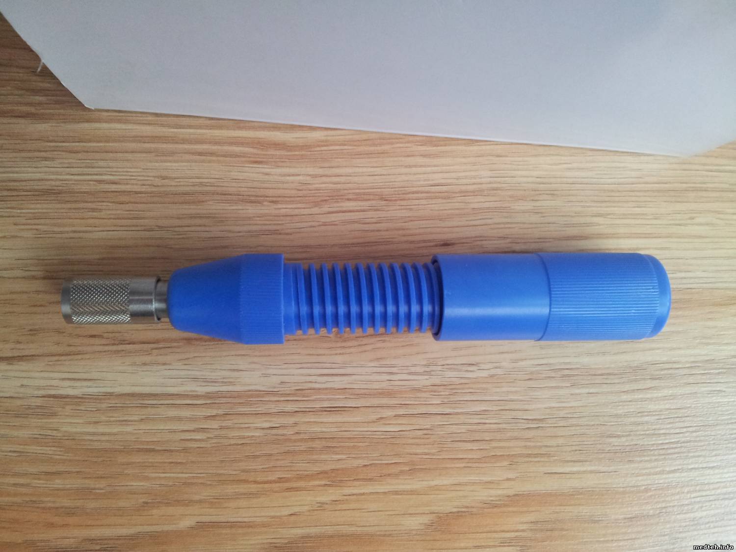

viktor_evДата: Суббота, 09.Мар.2013, 21:07 | Сообщение # 17
Вот так выглядит моя оправка.
SIMAGE1S

Урал
viktor_ev, а сколько Ваша оправка стоит? Мне кажется она не универсальная (т.е. не на все турбины)?
viktor_evДата: Суббота, 09.Мар.2013, 22:21 | Сообщение # 19
andrey_ka, viktor_ev, а сколько Ваша оправка стоит? Мне кажется она не универсальная (т.е. не на все турбины)?
1.Сколько стоит - вопрос интересный, но об этом здесь писать модераторы запрещают. Сотрут. Звони Андрей. Скайп ты знаешь.
2. Правильно понимаешь. Этих оправок универсальных не бывает. Для каждого наконечника точится своя. Здесь либо пользуйся сверлами, либо покупай станок и точи сам или ищи токаря и заказывай.
В некоторых случаях сверло, а точнее заточенный его хвостовик помогает лучше чем эта оправка.
bektyishДата: Воскресенье, 10.Мар.2013, 07:04 | Сообщение # 20
viktor_ev, - извините за провокацию но вы выложили фото , а это главное . Ваша развёртка не отличается от американской , теперь есть к кому обратится при необходимости .
viktor_evДата: Воскресенье, 10.Мар.2013, 12:30 | Сообщение # 21
bektyish,
Мне кажется можно было бы обойтись и без провокаций. Мы же с вами все таки не пацаны которым по 20-30 лет. Просто я раньше не знал как размещать фотографии на этом сайте.

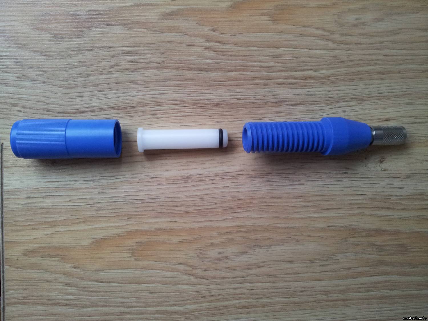

При помощи проволочек ковырялочек можно заработать только на хлеб, а на масло может уже и не хватить. На сегодняшний день есть более современный и высокопроизводительный инструмент для прочистки каналов охлаждения турбинных наконечников - это винтовой шприц высокого давления специально сделан для этих целей. Я им пользуюсь уже несколько лет. За 1-2 минуты прочищаю каналы в наконечнике.
Вот этот шприц в разобранном виде.

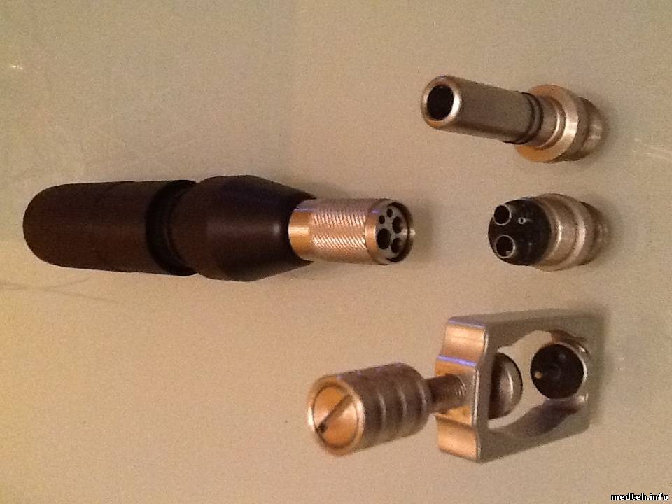

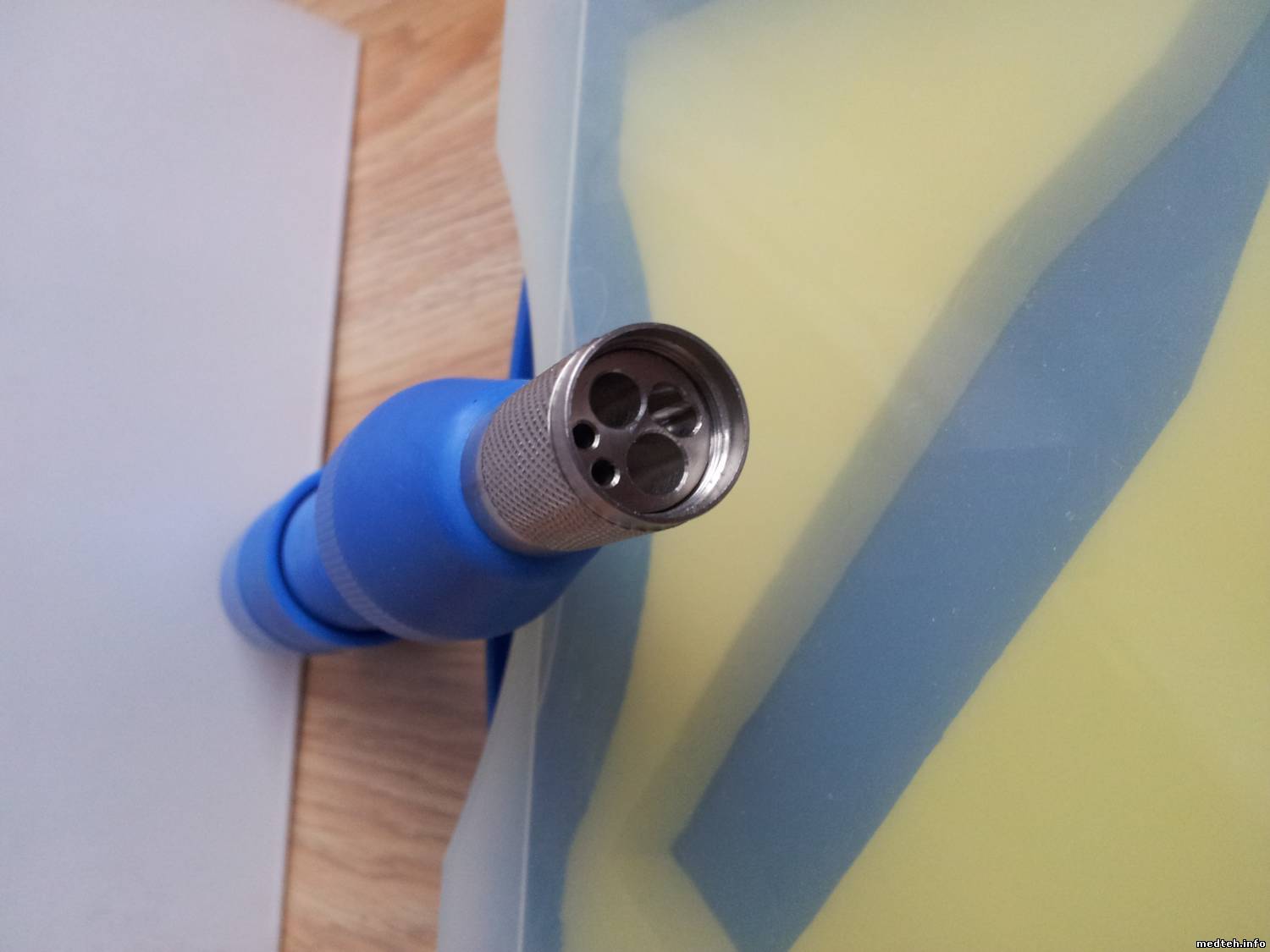

bigДата: Воскресенье, 10.Мар.2013, 23:02 | Сообщение # 27
У вас сообщений: 1155
Цитата (viktor_ev)
Просто в таком случае нужно взять шприц так чтобы рукоятку можно было как можно быстрее и дальше прокрутить.
А мне лень так делать. Тем более, сомневаюсь в успехе этого метода. Я просто купил наборчик приспособ для этого шприца.
attache, та, что слева, - для решения "твоей" проблемы. Зажимаем головку, устанавливая отверстие в шайбе напротив отверстия, которое нужно прочистить.
attacheДата: Понедельник, 11.Мар.2013, 00:05 | Сообщение # 28
У вас сообщений: 301
Донецк-Москва
big, это уже нормальный вариант.
Кольца на приблуде для угловых нормально держат давление?
