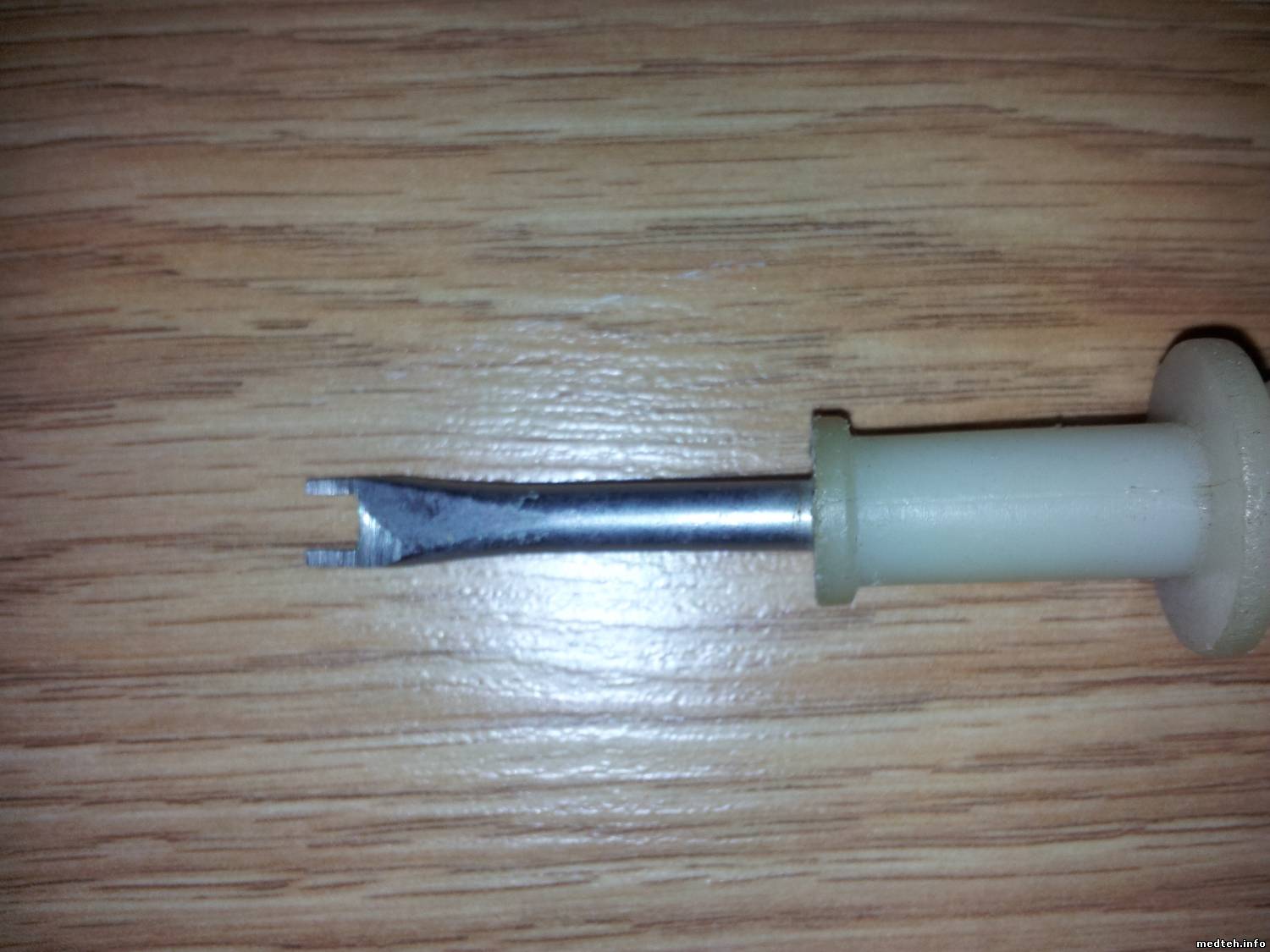

Это в принципе нормальная ситуация. Когда я начинал, то тоже через это проходил. Только в то время когда я начинал, не было ни компьютеров не говоря уже об интернете и каких то форумах и спросить, было не у кого. Сидел, смотрел часами на эти наконечники и сам разгадывал эти кроссворды.

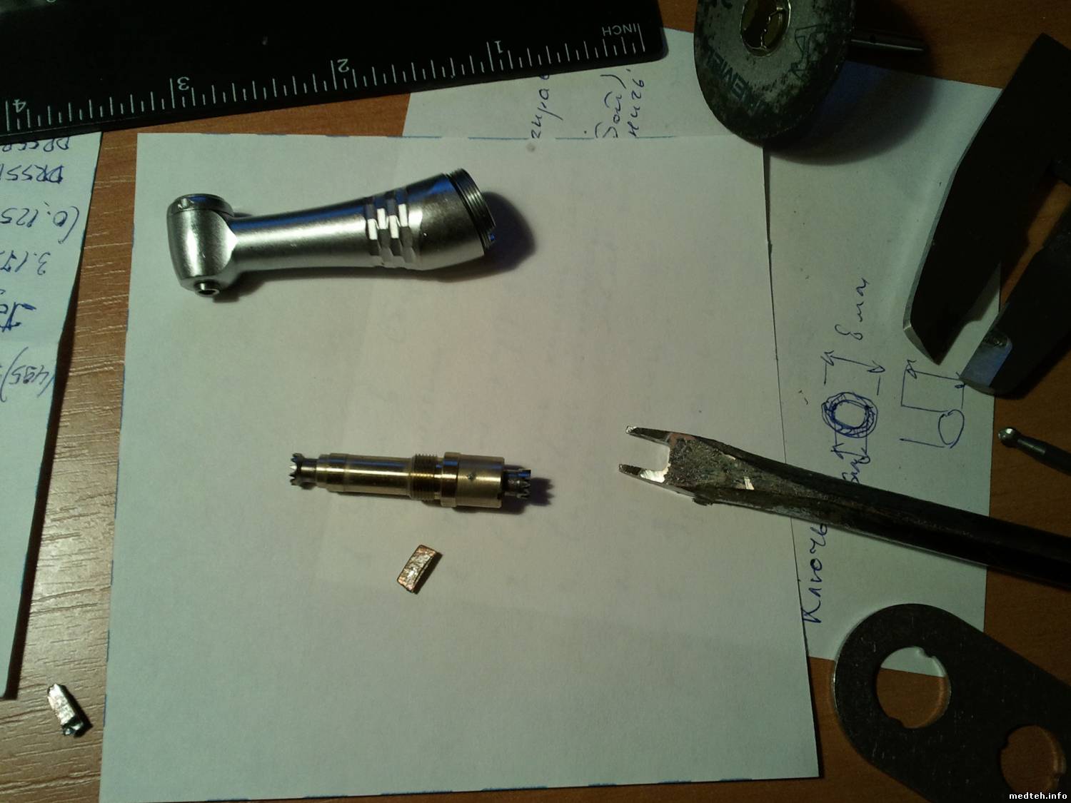

Чтобы вытащить эту штуку (промежуточный вал), то нужно сначала сделать или купить специальный ключ и выкрутить с его помощью этот вал предварительно нагрев горелкой место резьбы в корпусе, потому что некоторые клоуны закручивают ее на лактайт чтобы конкуренты не могли открутить. Вот мой первый ключ, который я сделал из ненужной отвертки специально для этих целей. И второй, которым я работаю сейчас.

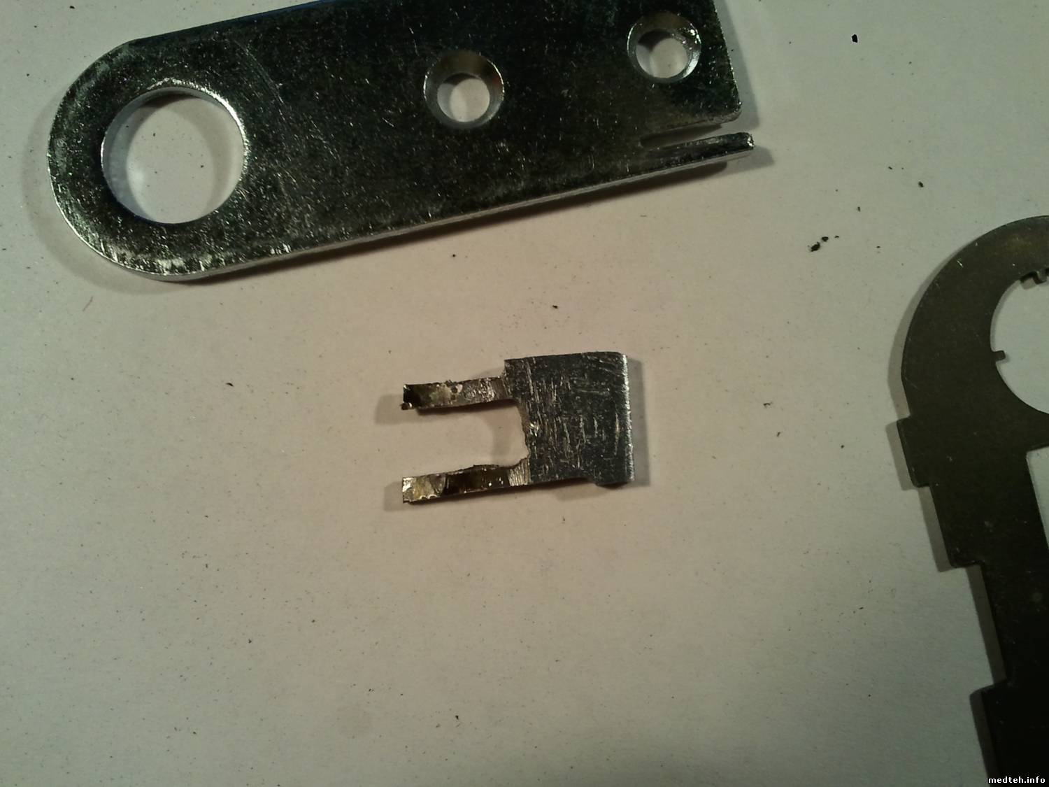

Спасибо вам за совет. Самое смешное, что я как раз за то время, что ждал ответа, выточил из валявшегося у меня язычка для замка что-то на подобие с помощью гравера... Правда не помогло, гнёться. А саму часть я кстати грел с помощью горелки.

Чуть короче и одинаковой длинны нужно выточить ножки и сильно вы их сточили по бокам. По этому они и гнутся. Да и металл нужен покрепче. Например как на отвертке.

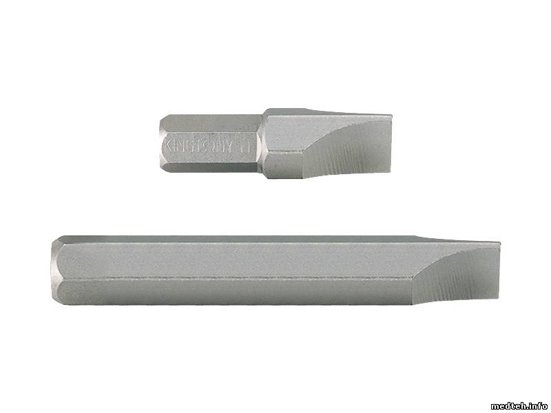

Rebus, ключи удобно изготавливать из шлицевых бит ( см. фото ). Бывают шириной до 8 мм.
МастерБакуДата: Вторник, 12.Мар.2013, 18:48 | Сообщение # 46
Rebus, используя
вы не чувствуете поведение откручиваемого элемента .не делайте так. экономия до добра не доведёт.

а торцы надо спилить , так чтобы они максимально соответствовали шлицу. тогда на раз открывает. отвёртку сделали - отложите в сторону , не переделывайте. стоимость автоматом в прайс за ремонт. очень скоро у вас будет полный комплект . biggrin

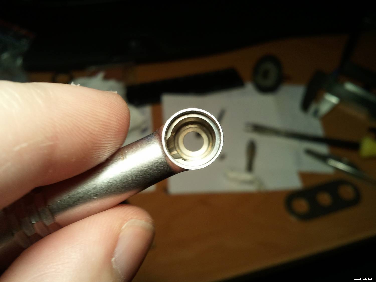

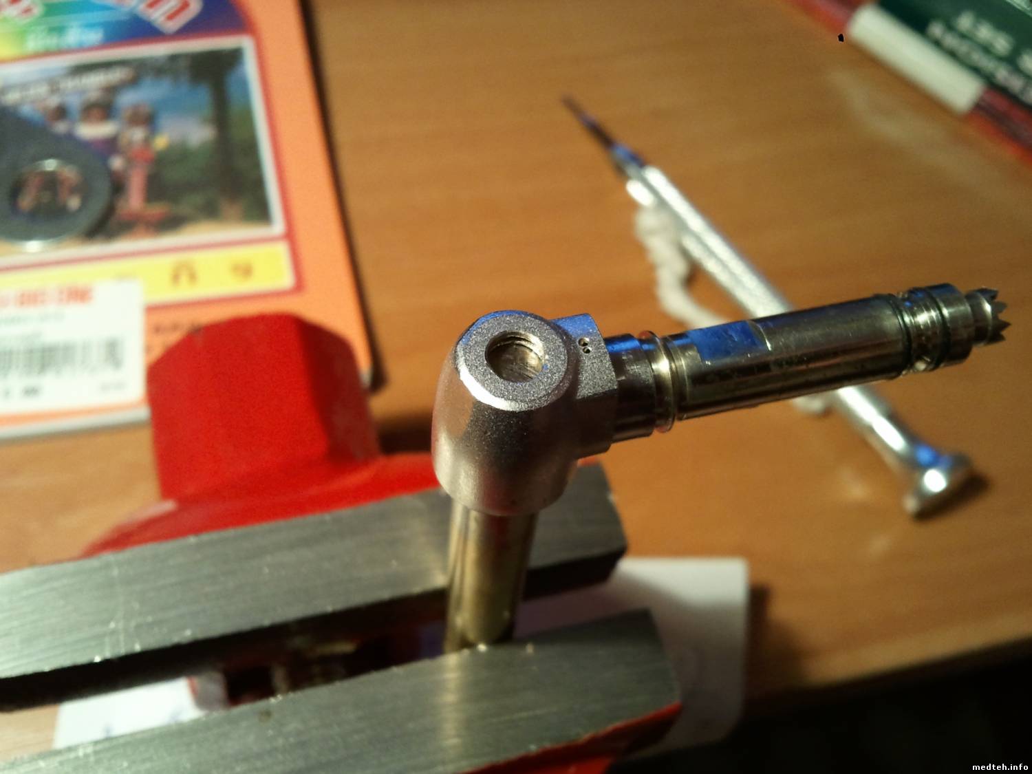

У меня три наконечника W&H с деформированными головами:
- турбинный Synea TA-96L (чуть-чуть поврежден стакан)
- угловой 956A (серьёзно поврежден стакан)
- угловой Trend WD-56 (не серьёзно поврежден стакан)

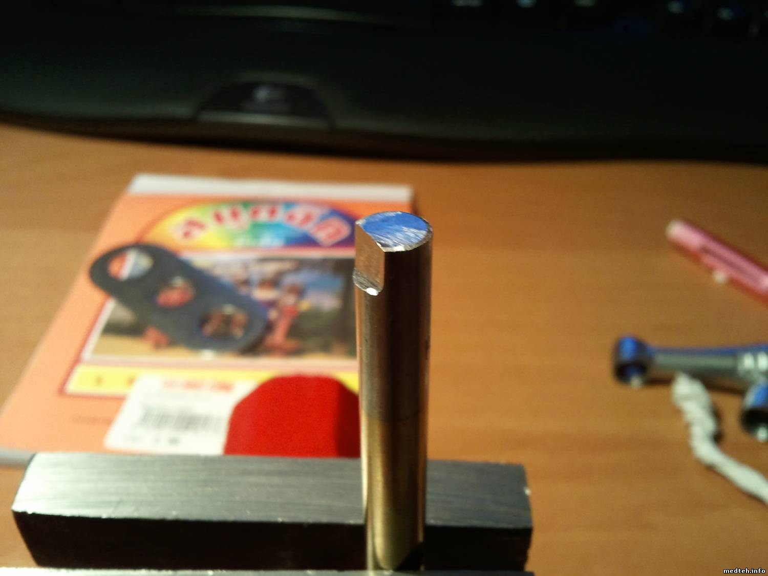

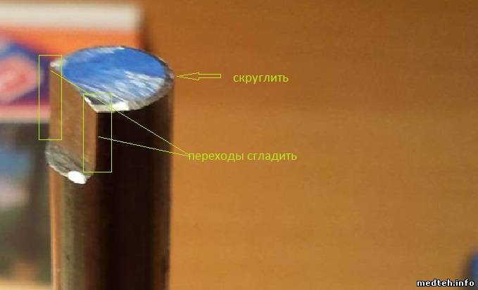

Измерил всё, сходил в хозяйственный купил сверло 7мм. Чуть под шлифовал, закрепил и начал потихоньку пробовать (фото 2)...
Первым попробовал Trend WD-56 (фото 1), с учётом того, что там был слегка поврежден стакан проблем не возникло. Взял за основание наконечника, чуть приложил усилие и все готово.

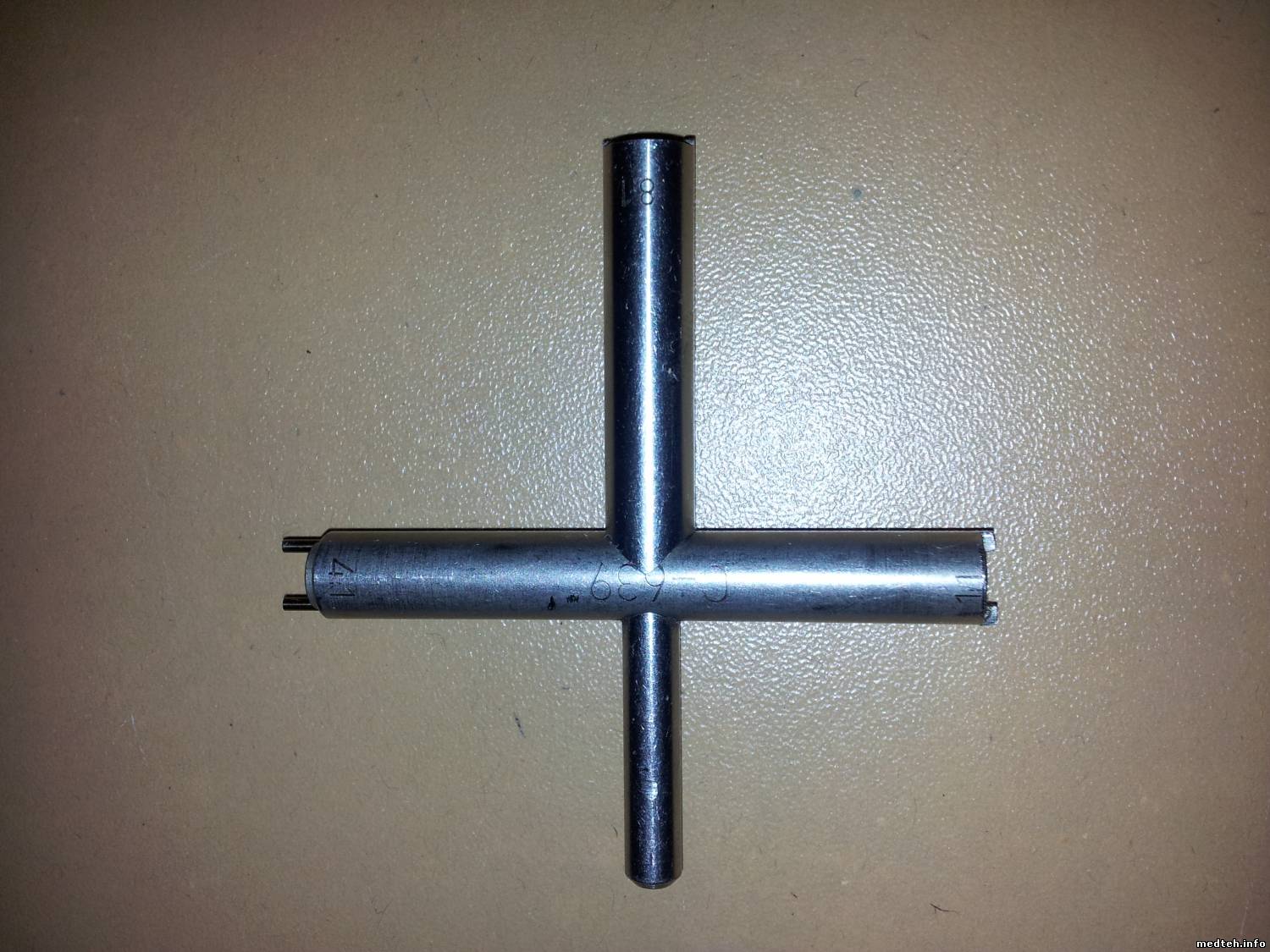

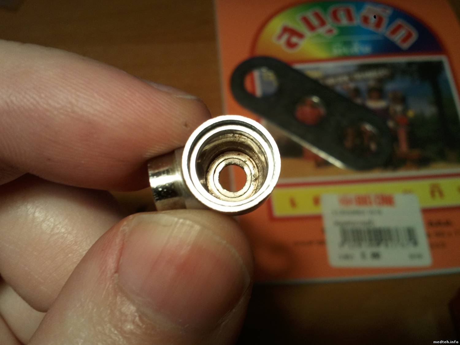

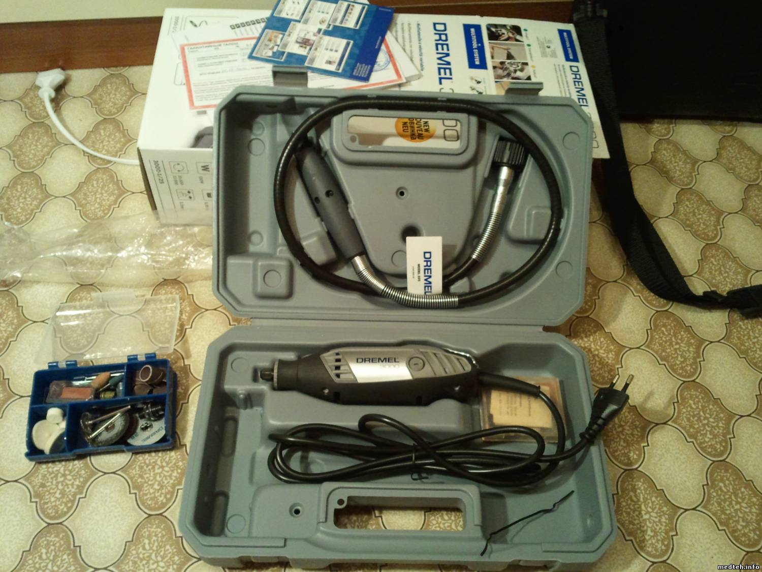

На радостях начал винтить 956А... Но часть стакана достаточно прилично деформировалась, на фотографии это плохо видно (фото 3). А из упора там только пальцы, сначала пробовал использовать как упор верхний вал (фото 4), но его явно не хватало (постоянно выскальзывал). Потом в качестве упора решил использовать кожух... Когда уже вроде всё пошло нормально, оказалось погнул ту часть головки куда вставляется вал, попытался выправить... До драл окончательно... Обидно до невероятия...
Synea трогать не буду, лучше уж оправку нормальную куплю.
Мораль сей басни - видимо такой способ не помогает при серьёзной деформации стакана...
P.S. Найти бы теперь голову к моему "обезглавленному" 956-му...

Ничего страшного. Все с чего то начинают. Просто нужно поточнее подбирать сверло по диаметру и немножко закруглить выравнивающие грани на хвостовике сверла чтобы он были менее острыми и не резали металл головки. Проворачивать нужно аккуратно и внимательно периодически снимая головку и смотреть что происходит внутри. Тогда все должно пойти нормально.

Да я вот тоже подумал про закругление краёв... Но потом решил что и так сойдет, а головку я периодически снимал и смотрел... Вот только проблема, что я на 956-ом только внутрь смотрел, а надо было и на нижнюю часть.
МастерБакуДата: Среда, 13.Мар.2013, 20:43 | Сообщение # 55
и ешё смазать и всё делать потихоньку , на кончиках пальцев. не получается - спиливайте выступ изнутри . нужен светильник с узким лучом.и лупа на держателе.
тут не сила нужна а опыт и чувство металла. первый блин всегда комом.

Цитата (andrey_ka)
Rebus, а что это такое грайвер Дремелевский, я так думаю, что это обычный зуботехнический микромотор, правильно?
Да, нет - это обычная гравировальная бормашина DREMEL 3000.

anton-shumeyko, смотри сообщение # 48 (снимок - вал, что нужно вынуть) и тд.
