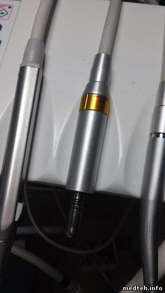

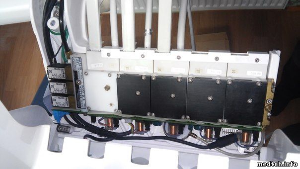

такс, всем привет))) приобрёл себе новый геморрой, называется planmeca compact 2004 год))) пришпиндюрил его к полу, дырки посверлил, а вот дальше туговато) не разберусь с сепаратором metasys, что там и куда тыкать, как его подключить к помпе) также прикупил скалер со светом, но не пойму теперь как его подключить, места то в пульте врача нет совсем, фото прилагаю, 24вольта то я подрублю, а вот как с водой быть и ее напором - вопрос)))...еще есть проблема со светильником, я его поднимаю, а он су*а опускается, как в багажниках бывает, когда поршень старый))) и на закуску косяк с микромотором, педаль жму, а он ничаво, как легонько микромотор стукну об ногу, так крутит сразу, будто чтото там залипает чтоли....в общем опять полагаюсь на вашу помощь))) скажу сразу, я сейчас не в Луганске, поэтому позвать спеца возможности нет вообще, максимум электрика, с которым мы подключали первую установку))) жду, спасибо
ПС: установка уникальная, в ней не предусмотрена бутылка для чистой воды, только централизовано......но с моей водой со скважины - установке ХАНА, поэтому еще и бутылку надо придумать как поставить))))
9336842.jpg (41.6 Kb) · 9041243.jpg (47.2 Kb) · 3547727.jpg (25.9 Kb) · 7336955.jpg (25.5 Kb) · 0125926.jpg (44.4 Kb)

stomlg, ищите мастера , знакомого с машинами такого уровня , вам это не поднять.

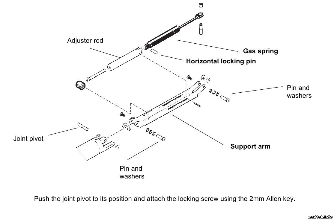

art-i-kДата: Четверг, 19.Мар.2015, 08:01 | Сообщение # 20
stomlg! Действительно-крайне непредусмотрительно было брать такой аппарат,да ещё и б/у и с кучей описанных "косяков". Там и хорошему спецу попотеть прийдется.

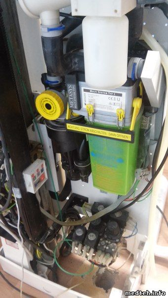

Очень капризная и дорогая штука.
Цитата stomlg ()
скалер со светом
Прийдется пожертвовать одним из штатных инструментов,скорее всего-одним из двух турбинных шлангов.
Ищи в пантографе регулировочный элемент.
Так что
нет там винта rofl
там как в сироне пневмопружина стоит и меняется почти так же
....если надо где то комикс как ее менять валяется ,правда на англицком ... dance2

ПС: винта там нет ( кабинет еще не рабочий, но я уже мостился там, фонарь тупо упирается мне в лоб....выше поднимаю, он опускается....очко кароче полное))) как заменить и сколько стоит удовольствие?
ПС: продавец кинул меня с системой чистой воды ( не сказал, что ее нет в установке, пообещал выслать готовую...и пропал)....подскажите, как ее самому сделать то?! умом понимаю, но не знаю где найти крышку для бутыля с монолитными пиптиками под трубки...

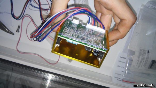

Ну и микромотор тоже на повестке....не успел он и поработать, как его походу менять надо...в общем очень весело, и так очко с экономикой, так еще и на лохотрон попал... как починить этот глюк мотора?

МастерБакуДата: Вторник, 24.Мар.2015, 09:32 | Сообщение # 29
Цитата serg006 ()
нет там винта
serg006, а кто вам сказал , что элемент -это винт ? ( и он там есть )
serg006Дата: Вторник, 24.Мар.2015, 20:10 | Сообщение # 30
У вас сообщений: 394
стомтология
сургут
да ,не спорю , глянул комикс , есть там регулировочный элемент ...
....но если поршень утратил герметичность , то хоть закрутись ....только замена...
Сообщение отредактировал serg006 - Вторник, 24.Мар.2015, 20:11

Установку запустили полностью, завтра буду принимать первого пациента на ней, помпу взяли от первой установки, мощность достаточная, усё подключили, кроме скелера...там беда конечно, сложно)) поэтому осталось исправить четыре вещи вроде: 1)остался косяк с залипанием микромотора.....ремонт дорогой, ой как не хоцца(( 2) установить скелер 3) почЫнЫть фонарь этот (у меня кстати н багажнике в хетчбеке такая ж лажа, постоянно держать надо, ато можно по балде получить)))) но я в багажник редко лажу)))) 4) смстерить систему чистой воды, я так понимаю для этого нужно найти эту крышку и поставить регулятор давления на бутылку
откуда знаете ? - это самое простое из вашего букета biggrin
