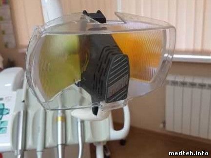

Уважаемые коллеги, кто-нибудь знает номинал лампочки на светильнике.
Доктора сами полазили, родную лампочку похерили ...
Замерял без нагрузки 17В, там что, как на Фаро - 17В, 95W?

24В 150Вт

150 много, там даже предохранитель всего на 6.3А, чуть что не так и перегорает постоянно,+ пластмассовый кожух и отсутствие вентилятора. 24/100 самое то.
Кстати, в старых "Хирадентах" и "Эргостарах" - в ушастых светильниках, которые использовались для фотополимеризации, в отверстие на светильнике вставлялся световод, было и такое, при напряжении питания 12V использовалась лампочка 24/100.

С этим понятно, сам ставлю такие на Смайлы. Вопрос в другом, какой номинал лампочки на светильнике в планмеке?

А разве там не 17В 90Вт? unknown 24В 150Вт была в старых Сиронах.

Они самые yes , но родные стоят от 1500 р. до 2500 р. У кого как, вот только вчера нашёл по 800 р с копейками. А 24/150 намного дешевле.
