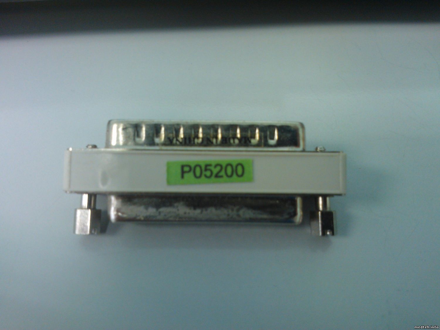

awesomeДата: Четверг, 15.Окт.2015, 11:14 | Сообщение # 32
администратор
Чита
Уважаемые коллеги, подскажите как можно восстановить ключ к Mediadent MDX2 ? Остался только номер в акте приема передачи, сам ключ украли.
dima_perikovДата: Четверг, 15.Окт.2015, 17:41 | Сообщение # 33
Стоматология, Косметология
Первый раз сталкиваюсь с такой проблемой. Ничего подсказать не могу.
dantist34Дата: Вторник, 20.Окт.2015, 06:49 | Сообщение # 34
У вас сообщений: 180
волгоград
awesome, только покупкой нового ключа, какая версия стояла софта
awesomeДата: Среда, 21.Окт.2015, 12:11 | Сообщение # 35
администратор
Чита
dantist34, версия программного обеспечения 4.6.9.4
