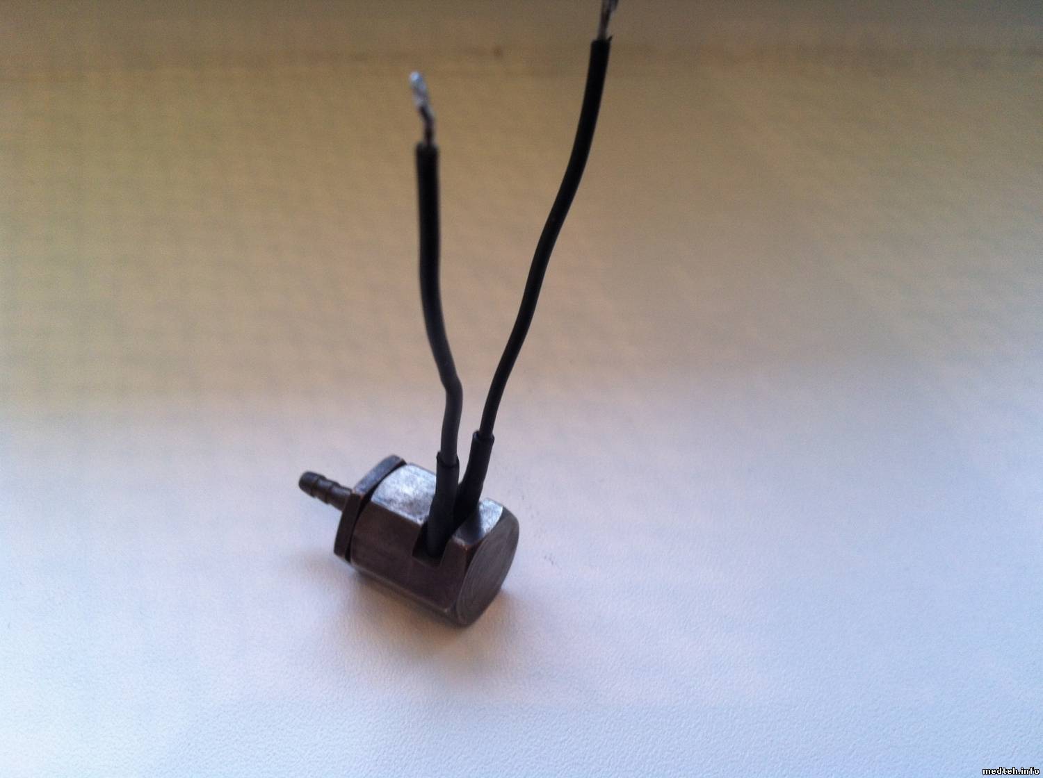

art-i-k, а в невыносной держатель вместо пневмоконцевика, ввиду отсутствия последнего, электрокнопку поставить разве нельзя ?

art-i-k, кнопка нормально замкнутая ( скалер в держателе - контакта нет, скалер в руке - есть контакт ). Далее в цепи пневмоэлектровыключатель ( например, мой "самопал", см.фото ), врезанный или в трубку рабочего воздуха от педали, или в трубку воздуха на манометр. Скалер в руке, педаль нажата - цепь между контактами замкнулась.
При таком решении ,играться с этой самой кнопкой в гнезде скалера вообще не вижу необходимости. каков её смысл-тупо в разрыве питающего напряжения на генератор?
bigДата: Среда, 30.Янв.2013, 13:59 | Сообщение # 168
У вас сообщений: 1155
art-i-k, При подключении EMS использую реле ( перестраховка ), у "Дятла" на колодке есть "включалка", рвет ли она питание напрямую, - не уверен ( думаю, китайцы не так глупы ).
Вышеупомянутый пневмоэлектровыключатель срабатывает всегда, поэтому кнопка в держателе необходима.

Проблемма решена.Все купленное автором темы,дополнительно и в нагрузку работает в комплексе.Правда,на данном этапе таки пришлось пожертвовать одним из штатных турбинных шлангов.Дабы отсечь достаточно большой список дебатов (выше),докладываю:у Зигеров пневмоконцевики в гнездах слюно и пылеотсосов со сбросом (кому удобнее-со стравливанием),так что ни прокалывать капилляры,ни ставить доп.приспособления для сброса давления не нужно.
