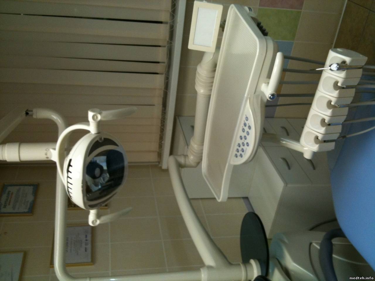

Вчера заглянул в столик врача и ох...... уж эти продавцы. Вместо 200-соток без зазрения совести впаривают чистые 100-тки.
В гнездах выбора инструментов стоят пневмоконцевики,из электроники-только блок файбероптики на два инструмента и куча свободного места.Может и себе начать так работать?

bigДата: Понедельник, 28.Янв.2013, 16:41 | Сообщение # 137
У вас сообщений: 1155
Цитата (art-i-k)
Даже скалер пятым инструментом не поставишь-отсутствует пневмоконцевик.
Я ставил. Подобрал под крепление кнопку с нормально замкнутым контактом. Далее, через реле - один провод 24 В на генератор скалера и один провод на электромагнитный клапан воды. От пневмоэлектровыключателя получает питание другое реле, через контакты которого соединяется второй провод на клапан воды и второй провод 24 В питания генератора. Вроде, ничего не напутал. Пишу по памяти.

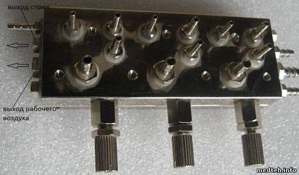

Растроить - разделить придется не только рабочий воздух, но и воздух на пневмоконцевики. Лично я не приветствую эти жесткие китайские трубки: чтобы не перегнулись, нужно выдерживать радиус изгиба и т.д., что в небольшом объеме держателей инструмента проблематично.
Не сочтите за грубость: "Каждый д - т, как он - хочет!"
art-i-kДата: Понедельник, 28.Янв.2013, 19:02 | Сообщение # 144
Зачем???

bigДата: Вторник, 29.Янв.2013, 01:49 | Сообщение # 154
Цитата (art-i-k)
Зачем???
Ну Вы же не хотите тащить трубки для концевика пятого инструмента. А как его иначе запитать ?

Китайская установка с нижним приводом. Два провода протащить было легче, чем две трубки.
поэтому я и написал
Цитата (МастерБаку)
тут наверное имеется в виду через трубу на которой расположены держатели шлангов.
МастерБакуДата: Вторник, 29.Янв.2013, 10:23 | Сообщение # 157
big, кстати о фото . скалер установлен не правильно. очевидно , что коекакер подумал что умнее всех и установил скалер первым инструментом в гнездо для пустера ( наверное ему было легче проводить провода или трубки ). на установках с нижней подачей пустер ставится в первое гнездо( слева ) , с верхней подачей - на последнее. так врачу удобнее.

МастерБакуДата: Вторник, 29.Янв.2013, 10:54 | Сообщение # 159
Цитата (art-i-k)
растроить рабочий воздух с педали(на входе пневмораспределителя).
я так не делаю - тройник жалко. воду и воздух для управления, беру с гребёнки .
кстати здесь так и сделано фото взято с сайта http://stom-service.ru
