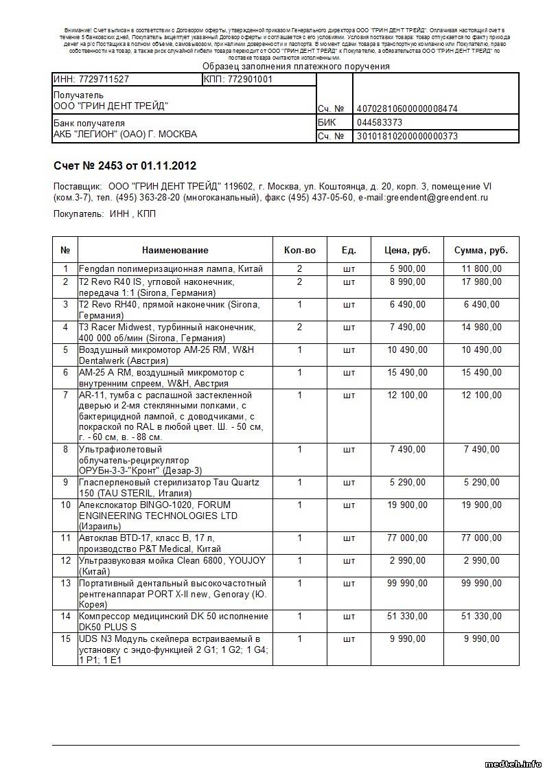

Torp1981Дата: Пятница, 02.Ноя.2012, 00:04 | Сообщение # 48
У вас сообщений: 39
терапевт
оказалось,установок ю200 у них нет в нале, поставка только в январе. ноу проблем,нашли в другом месте.
в итоге сделали заказ без установок,список составлял стоматолог:в аттаче
интересно услышать комментарии))
bigДата: Пятница, 02.Ноя.2012, 01:11 | Сообщение # 49
У вас сообщений: 1155
Если о ценах, где-то видна скидка от розницы.
Один этот компрессор две установки не потянет.
Наверное, целесообразней покупать встраиваемый скелер у продавца установок, чтобы не было проблем с гарантией.
Если не собираетесь " прятаться ", удобней работать с " обычным " дентальником.

МастерБакуДата: Пятница, 02.Ноя.2012, 12:10 | Сообщение # 51
по порядку.
пункт 2 - нецелесобразно. нужен нормальный, как в сообщении 36.
п3 - надо 2
п4 - количество не обеспечивает нормальную работу стом кабинета,
п5 - не нужно,
п6 - кол 2
п7 - не нужно,нужны две передвижные,
п8 - у вас одно помещение с перегородкой и двумя установками ?
п9 - ерунда ,не нужно
п14 - зачем? два китайских на 100л.м ,либо эти ,но два. один полетит.
п15 - кол 2 ,в каждую установку очень нужная вешь.
МастерБакуДата: Пятница, 02.Ноя.2012, 12:15 | Сообщение # 52
Quote (Torp1981)
либо он не очень опытный , либо боится вас спугнуть расходами. второе не разумно - потом остальное всё равно придётся брать.лучше сразу и у одного. предупредите этого стоматолога что потом ничего брать не будете.
Torp1981Дата: Пятница, 02.Ноя.2012, 19:59 | Сообщение # 53
У вас сообщений: 39
терапевт
информативно! спс форумчане!
по порядку:
компрессора будет два,менеджер неправильно составил прайс.
скаллер будет с установкой встроенный, этот из прайса удалим.
Quote (мастерБаку)
т.е. угловые нужны понижающий и с охлаждением,я так понял.
Quote (мастерБаку)
да,одно помещение. поэтому один рециркулятор.
по поводу кол-ва наконечников,в фин.плане не потянем то кол-во, которое вы указали.нам бы по минимуму,для старта.
МастерБакуДата: Пятница, 02.Ноя.2012, 20:27 | Сообщение # 54
Количество турбинок добирайте российскими. Понижающие можно не брать.но угловые нормальные с водой и микроматоры тоже с водой.лучше бы компрессоры взяли китайские, чем экономить на гигиене.моё личное мнение.про систему видеонаблюдения не забудьте.
Сообщение отредактировал мастерБаку - Пятница, 02.Ноя.2012, 22:13
МастерБакуДата: Пятница, 02.Ноя.2012, 22:19 | Сообщение # 55
Что-то не заметил монитородержатели и интраоральные камеры.камеры в коммерческой стоматологии незаменимы и необходимы.и один наконечник аэрофло.
Сообщение отредактировал мастерБаку - Пятница, 02.Ноя.2012, 22:30
Torp1981Дата: Суббота, 03.Ноя.2012, 12:13 | Сообщение # 56
У вас сообщений: 39
терапевт
Quote (мастерБаку)
поясните пож-ста, с водой это тоже самое что и со спреем? везде инфа только про спрей и свет.
монитородержатели и интраоральные камеры будут в комплекте с установками

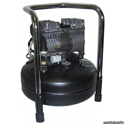

поставщик предлагает вместо экомовских дк50 плюс взять итальянские Rondine 120 л/мин. эком стоит 48790, рондайн 37500. оба в шкафах.что взять? цена стоит на втором плане.на первом надежность.
bigДата: Пятница, 09.Ноя.2012, 14:23 | Сообщение # 61
Quote (Torp1981)
Rondine 120 л/мин.
Попросите больше информации. У известного производителя есть такая модель. А здесь другая картинка.

МастерБакуДата: Пятница, 09.Ноя.2012, 19:08 | Сообщение # 63
Quote (мастерБаку)
компрессоры - 2 китайских (см. на первой карт.,как на второй - не берите,разница в толщине проставок в цилиндрах). с гарантией на год ,с гарантией подмены в течении 3х часов на время гарантийного ремонта.
зачем вам дорогие компрессоры ? у вас еще покупка стартового набора расходников. а надёжный компрессор купите через год или два . biggrin
Torp1981Дата: Пятница, 09.Ноя.2012, 21:24 | Сообщение # 64
У вас сообщений: 39
терапевт
именно эта фирма и предлагает рондайн,та что на второй картинке))

растолкуйте мне пжста, для чего закупать по 6 штук наконечников одного вида? а я уже объясню своему врачу))
МастерБакуДата: Пятница, 09.Ноя.2012, 21:35 | Сообщение # 65
Quote (мастерБаку)
турбинный наконечник W&H -6шт+1
на два кресла,даже мало ,-надо 8 - оптимально.поясняю - один в руках врача,второй - после использования,третий - в автоклаве,четвёртый - после автоклава чистый.итого 4, х2=8 - 2 (экономия на неплотный приём)=6 + 1(на всякий случай).
российские для грубых работ.

а что насчет компрессора? полагаю не стоит брать этот загадочный рондайн.
levschaДата: Пятница, 09.Ноя.2012, 21:56 | Сообщение # 67
Quote (Torp1981)
на сколько я знаю это китаец,сложно что либо сказать,конкретно о его качестве,именно такой китаец попадался только один,правда его сам доктор и замучил(а),сначало гоняла на низком напряжении,а потом не знаю,травмировали его так,что с отломанного фильтра в цилиндр попала стружка,но это пол беды.кольца на них доступны,при разборке обнаружились трещины в корпусе.а конкретно отвалились крепления головки цилиндра на самом двигателе.короче говоря металл там ни какой.хотя есть еще побольше компрессор на три таких же двигателя.тот честно пашет уже несолько лет,заменян один двигатель,диагностику (грелся)и заказ его делали без меня,пригласили лиш поменять,неисправный у меня.на днях разберу самому интересно.что с ним...ну и главное цена на картинке заоблачная для китайцев,насколько мне известно,в Краснодаре предлагали такого типа 17000 рябчиков.
МастерБакуДата: Пятница, 09.Ноя.2012, 21:57 | Сообщение # 68
Quote (Torp1981)
нет конечно.
Quote (levscha)
лучше взять тот на котором написано что он китайский , и не менее 100 л в мин
Сообщение отредактировал мастерБаку - Пятница, 09.Ноя.2012, 22:01
Torp1981Дата: Среда, 14.Ноя.2012, 14:38 | Сообщение # 69
У вас сообщений: 39
терапевт
поставщик клянется что они из италии. сертификат в аттаче.
Rondine_.doc (890.0 Kb)

bigДата: Среда, 14.Ноя.2012, 16:03 | Сообщение # 71
Torp1981, попросите фото компрессора. Если будет, как на первой ссылке сообщения # 65, значит всё правильно. Только он шумный очень.
МастерБакуДата: Среда, 14.Ноя.2012, 16:33 | Сообщение # 72
http://www.werther.com/product....Catid=5
похоже , но обратите внимание на мелочи.
МастерБакуДата: Среда, 14.Ноя.2012, 16:36 | Сообщение # 73
тут явный обман , сравните две картинки , кто-то из них - жулик!
bigДата: Среда, 14.Ноя.2012, 17:18 | Сообщение # 74
Почему сразу
Quote (мастерБаку)
жулик!
Может быть, чисто механическая ошибка, человек, заполнявший страницу, ошибся в выборе картинки. К сожалению, уровень профессионализма почти во всех областях сейчас очень низок.
Torp1981Дата: Четверг, 15.Ноя.2012, 01:06 | Сообщение # 75
У вас сообщений: 39
терапевт
там никакой ошибки нет.фото соответствует реальности. на вопрос почему отличается? сказали,что мол версия такая.доставка будет из питера. я сделал запрос на офсайт производителя,пока молчок. так же созвонился с русским якобы диллером Werther. сказали что с такими не встречались,в их каталоге нет такого, есть только с похожим мотором. во вложении CMD120/24.
в итоге есть такие варианты:
1. эком дк50 плюс в шкафу за 47890(достаточно ли на одну установку?и цена немного кусается).
2. этот рондайн в шкафу за 37000(тайна покрытая мраком)
3. либо взять китайца Wu WEI на 100л за 28000 примерно(надолго ли?).
4. ???

МастерБакуДата: Четверг, 15.Ноя.2012, 10:09 | Сообщение # 77
я думаю вам этот подойдёт - http://pharma-dental.ru/product....ed-7002
лично меня смущает фраза -Производительность: 304 л/мин на входе при давлении 4 бар. - хитро написано. думаю big подскажет сколько будет на выходе при 4 бар ?
и написано - Размеры с кожухом, хотя в названии кожух не указан. ошибка?
но это ваш,точно.ищите место на удалении до 100 м.
Сообщение отредактировал мастерБаку - Четверг, 15.Ноя.2012, 10:10
Torp1981Дата: Четверг, 15.Ноя.2012, 11:27 | Сообщение # 78
У вас сообщений: 39
терапевт
позвонил туда. в наличии только модель 7001. но посоветовали не брать,не потянет целый день работы на установке.
а цена такие: 7001 - 990$ 7002 - 1580$
поищу в другом месте.
bigДата: Четверг, 15.Ноя.2012, 13:38 | Сообщение # 79
Quote (мастерБаку)
Да, пожалуйста. Обычная уловка производителей и продавцов. При повышении давления производительность падает. Разница между "на входе" и "на выходе" - примерно 30 %.
bigДата: Четверг, 15.Ноя.2012, 13:44 | Сообщение # 80
Quote (Torp1981)
Я покупал наподобие 7001 без шкафа здесь за 17 тыс.руб.
