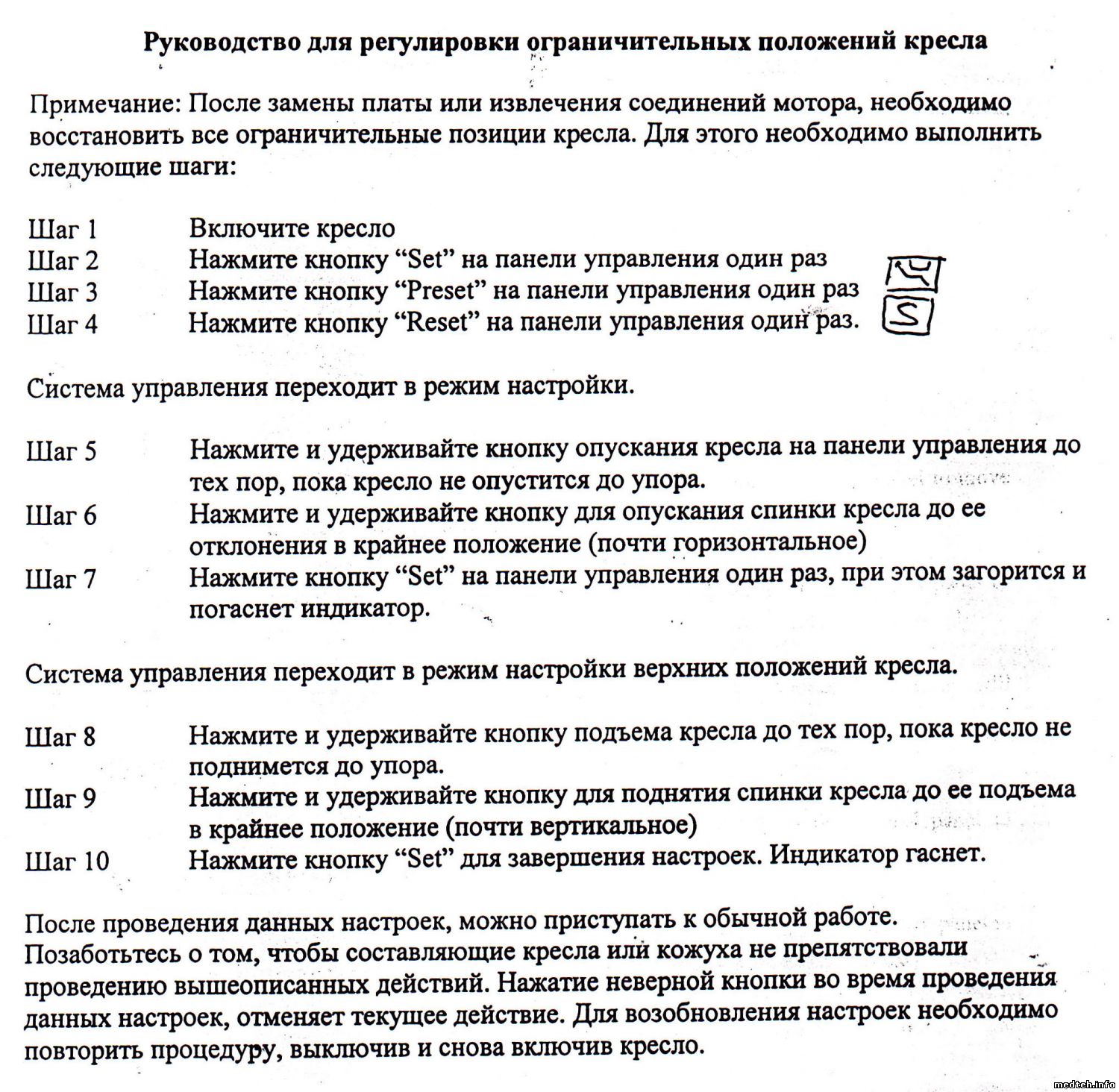

FF2FДата: Понедельник, 04.Апр.2016, 21:03 | Сообщение # 94
У вас сообщений: 427
Не припомню, что бы Фона1000 калибровалась.
Вот калибровка для Фоны3
FF2FДата: Понедельник, 04.Апр.2016, 21:17 | Сообщение # 95
ustus64,
Если подъём-опускание работает, то соглашусь с Yulana34,
скорее всего концевик под сидением, но может быть проблема в джойстике.
tehnik7771Дата: Воскресенье, 30.Окт.2016, 11:54 | Сообщение # 96
Цитата ustus64 ()
Здравствуйте! Помогите разобраться. На установке Fona 1000c разложилась спинка. При нажатии на джойстик, пищит и не складывается. Возможно залип какой-нибудь конечный выключатель под сиденьем? Как снять сидение?
На Фоне1 такой недуг решился калибровкой. Но не факт что тут именно в этом дело.

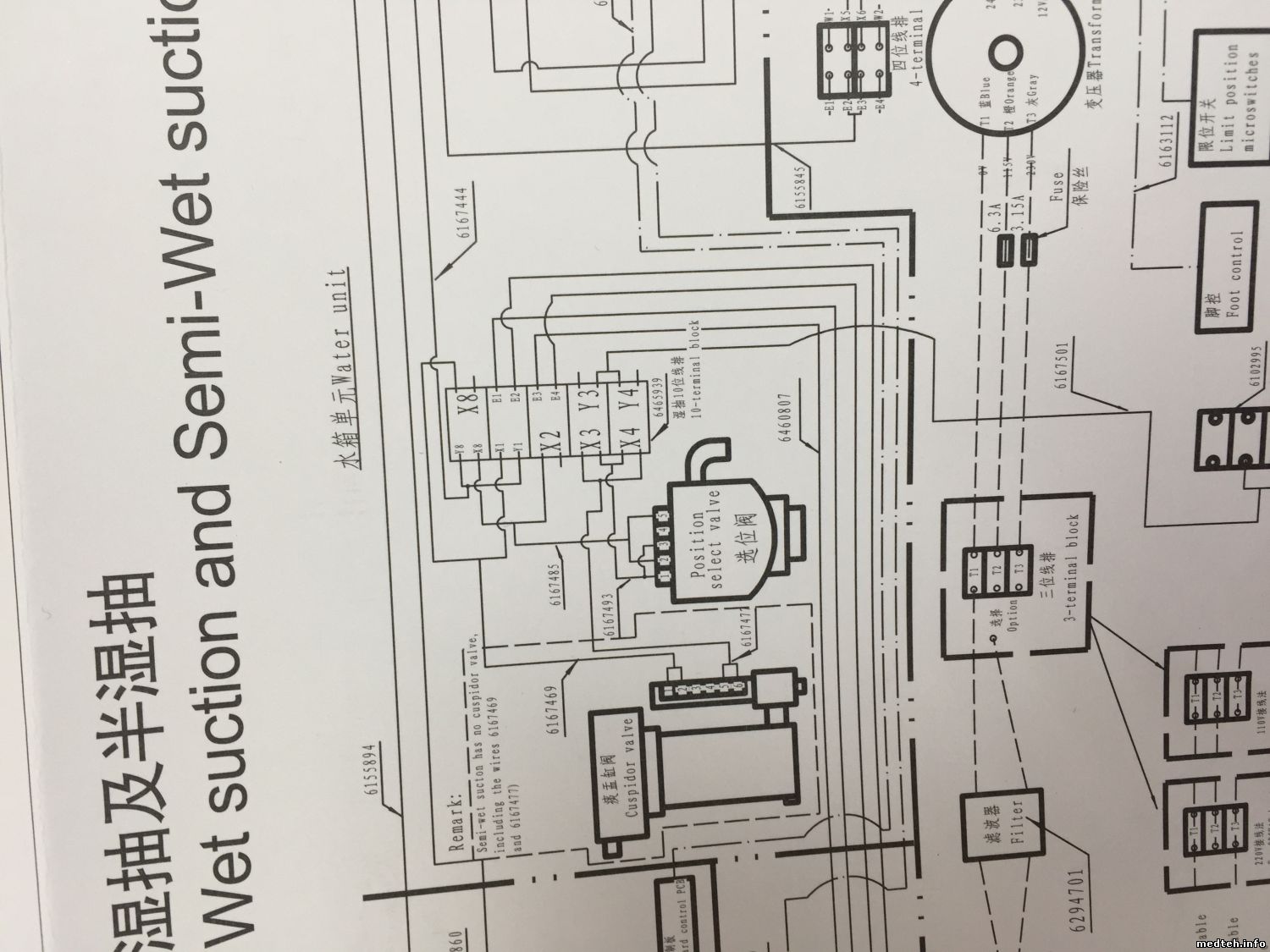

доброго вечера помогите советом на Fone 1000C стом,устаноаке отключился моно jet причем сам он исправен подключен в родную схему, дорыл до блока выбора режимов установлен внутри с резиновой мембраной внем блок и солиноид при вынимании отсоса в нем происходит щелчок так же и с пылесом какую ролю он выполняет или виполнял не пойму мне кажется отсюда все проблемы, провода с управления идут через клемник на него. Прошу помощи

medtech_krskДата: Воскресенье, 24.Июн.2018, 19:53 | Сообщение # 99
У вас сообщений: 291
Цитата Ходок ()
родную схему
родную для моноджета или фоны?
не очень понятно о каком блоке речь.
выложите, пожалуйста, фотографии.
а еще важно какого года выпуска фона, сейчас они идут Фона нью, там немного по другому реализованы клапана и управление.

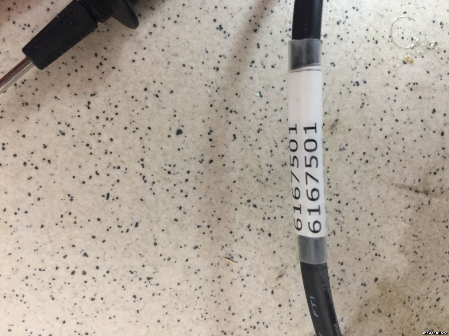

ХодокДата: Воскресенье, 24.Июн.2018, 21:08 | Сообщение # 100
У вас сообщений: 138
техник по ремонту м.т.
Оренбург
$IMAGE2$$IMAGE3$ это кабель с номером,в центре схемы эа штука кабель через клемник идет на нее как смог тае вставил, штука на схеме на чайник похожа это она и есть похожа

medtech_krskДата: Понедельник, 25.Июн.2018, 06:34 | Сообщение # 101
Судя по схеме подключения речь идет про клапан Mignon.
Глазами этот "чайник" видели?
http://stock-dent.ru/product....Cattani
такой?
вообще он выполняет функцию отсечения (выбора), его обычно ставят когда несколько установок на один аспиратор подключены. Ни разу не видел чтобы на одну установку его ставили, да еще на моно-джет.
Ну, в общем то, если он щелкает, то скорее всего мембрана подзадубела или засорилась, попробуйте снять ее, почистить, смазать вазелином хотя бы.
