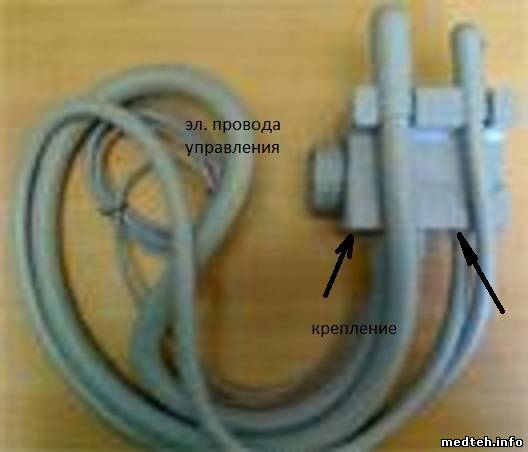

levschaДата: Пятница, 29.Ноя.2013, 19:59 | Сообщение # 64
кто нить монтировал эту штуковину,на Фону она налезет и что еще нужно дополнительно?Доктор просит заказать,а я их раньше не подвешивал ни когда,что там за крепления не знаю unknown
Doc2.docx (36.1 Kb)
art-i-kДата: Пятница, 29.Ноя.2013, 21:31 | Сообщение # 65
Да!
Цитата levscha ()
на Фону
Нет!
Пневмоэлектрические переходы.
Ох и трудно тебе прийдется-подозреваю,что и производители этого ещё не творили.
МастерБакуДата: Пятница, 29.Ноя.2013, 22:22 | Сообщение # 66
А там разве не микрики стоят? На дипломате - микрики. Думаю консоль асистента не потянет, тогда сзади на торце- если врач один, и сбоку гидроблока - если с ассистентом. На дипломате -крепление снизу блока.

levschaДата: Пятница, 29.Ноя.2013, 23:34 | Сообщение # 67
ну,с этим думаю разберемся.запирающие клапана ведь там надеюсь есть?,а вот,как подвесить ее?,доктор еще предложил вариант вне установки,установка стоит в пол метре от стены может на нее,только крепления какие мастерить?
Сообщение отредактировал levscha - Пятница, 29.Ноя.2013, 23:35
art-i-kДата: Суббота, 30.Ноя.2013, 09:16 | Сообщение # 68
они обеспечивают "независимые отсосы" через шланги слюно-и-пылесоса соответственно.
А доктор однако с фантазией-на Фоне пытается под америкосов закосить biggrin .
Цитата levscha ()
как подвесить ее?
Можно по типу Гнатуса-захват хомутом прямо на стойку светильника.
Тогда наверное лучше сделать съемным как у Антоса на блоках рычагов верхней подачи. rofl
Сообщение отредактировал art-i-k - Суббота, 30.Ноя.2013, 09:17
levschaДата: Суббота, 30.Ноя.2013, 10:07 | Сообщение # 69
короче я понял,хай фантазирует и дальше biggrin ,ограничусь заменой родных шлангов на больший диаметр(жалуется на слабый отсос) и заменой верхнего пластика блока ассистента(не держит наконечники пыле и слюноотсоса ,протерся за полтора года ireful )Спасибо за участие yes
art-i-kДата: Суббота, 30.Ноя.2013, 10:46 | Сообщение # 70
Так отсос штатный? или от вытяжного агрегата unknown ???
МастерБакуДата: Суббота, 30.Ноя.2013, 10:47 | Сообщение # 71
да , есть.
на уголок пластиковый.
возмёш в руки - увидешь
levschaДата: Суббота, 30.Ноя.2013, 16:29 | Сообщение # 72
Цитата art-i-k ()
Так отсос штатный? или от вытяжного агрегата ???
Моноджет yes
еслиб он был у меня в руках,я бы вообще не спрашивал,как его подвесить,заказывать его мне нужно либо с моего согласия на монтаж
МастерБакуДата: Суббота, 30.Ноя.2013, 22:47 | Сообщение # 73
levscha, заказывай ,монтируй - это ерунда . Добавь на моноджет глушитель , порадуй дока. И себя biggrin
Сообщение отредактировал МастерБаку - Суббота, 30.Ноя.2013, 22:49
levschaДата: Суббота, 30.Ноя.2013, 23:06 | Сообщение # 74
это как7, он вроде не так уж и сильно шумит
art-i-kДата: Суббота, 30.Ноя.2013, 23:52 | Сообщение # 75
Но за деньги (и соответственно выпендрёж) заказчика с предварительным предупреждением о возможных рисках (наподобие "мне не нравится").
МастерБакуДата: Воскресенье, 01.Дек.2013, 09:18 | Сообщение # 76
с глушителем ещё тише будет
МастерБакуДата: Воскресенье, 01.Дек.2013, 09:27 | Сообщение # 77
крепёж снизу блока
levschaДата: Воскресенье, 01.Дек.2013, 10:22 | Сообщение # 78
я понял,глушитель из чего делать?
крепёж снизу блока
кстати вот,что хотел узнать на твоей картинке шланги силиконовые,а где взять шланки как на Клесте или Премьере армированные?
МастерБакуДата: Воскресенье, 01.Дек.2013, 16:02 | Сообщение # 79
levscha, это твоя картинка , уже забыл ? Сообщение # 64 . и шланги там армированные.
я писал - читай. drinks
bigДата: Вторник, 03.Дек.2013, 00:41 | Сообщение # 80
У вас сообщений: 1155
Цитата levscha ()
а вот,как подвесить ее ?
Я крепил к блоку ассистента китайской установки следующим образом. Уголок нержавеющей стали, огибающий
Цитата levscha ()
эту штуковину
сзади и снизу, при помощи молотка на ближайшем бордюрном камне превращал в пластину.
Далее, винтами с гайками крепил эту пластину к платформе блока ассистента.
