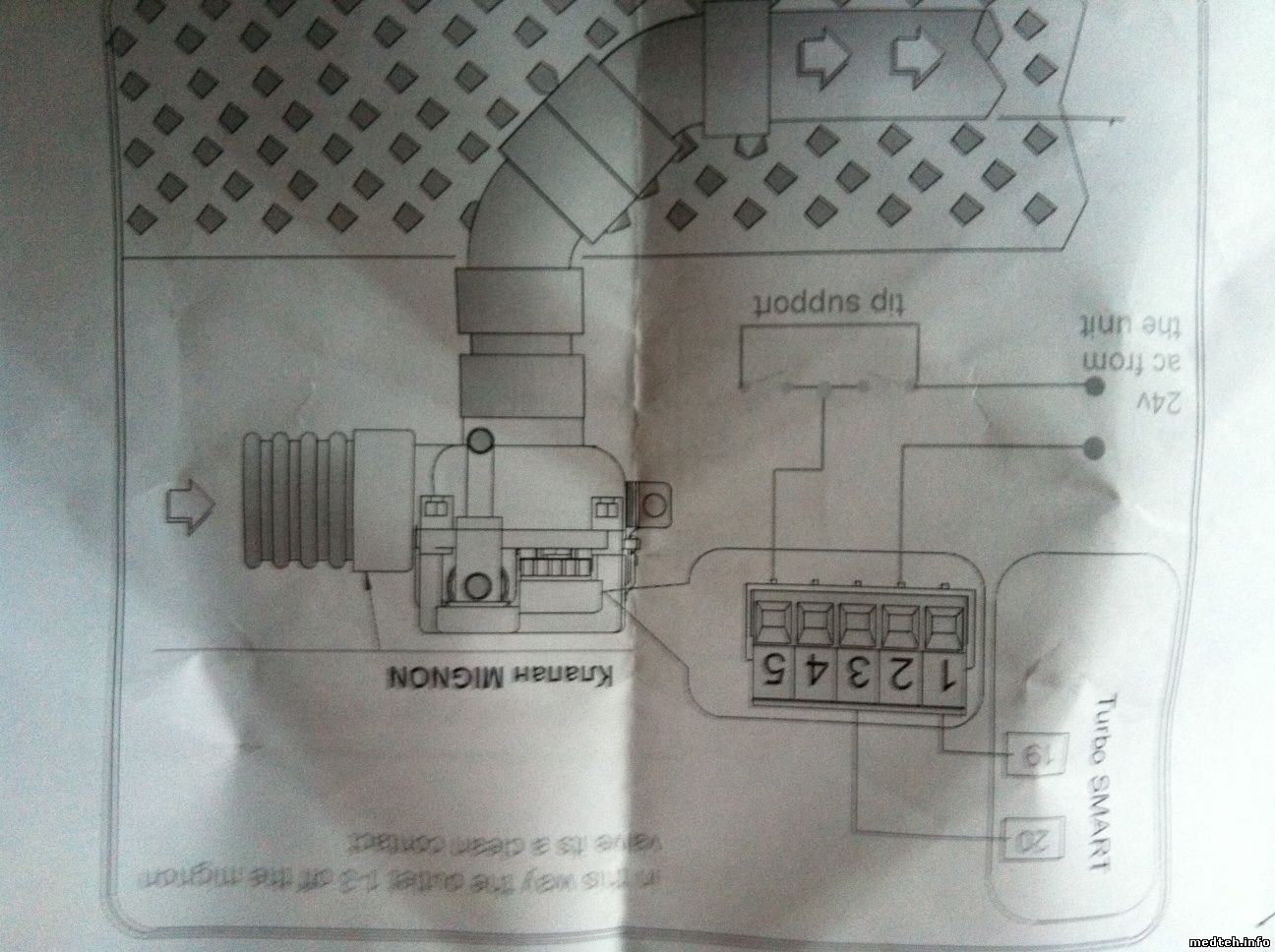

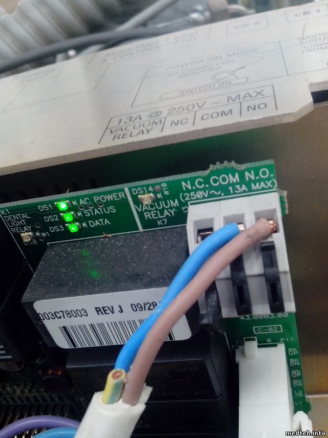

Что то с разбега не смог к ней подключить отсекающий клапан и Turbo-smart.Думал на отсекающий 24в должно постоянно подаваться,а нет.На двух установках Vacuum Relay K7 срабатывает,на двух других нет.На пульте загорается Assist 1 т.е. видит что отсос поднят,а реле не включается.Под плевательницей перемычки стоят на Vacuum.Неужели всю схему придётся переделывать.
На A-Dec 300 K7 не включается хотя схемы одинаковые.
какой брал отсекающий клапан?
seabeeДата: Пятница, 02.Дек.2016, 03:42 | Сообщение # 20
У вас сообщений: 1319
Клапан Mignon.Проблему решил.
Сообщение отредактировал seabee - Пятница, 02.Дек.2016, 16:23
goscha-belДата: Пятница, 02.Дек.2016, 17:23 | Сообщение # 21
Цитата seabee ()
Проблему решил.
А подробнее? Тем более, что схема вверх ногами и непонятна связь с Турбо-смартом. blush
Цитата seabee ()
Разобрался,зря открыл тему.В 300х К7 срабатывает только при наличии воздуха в системе.

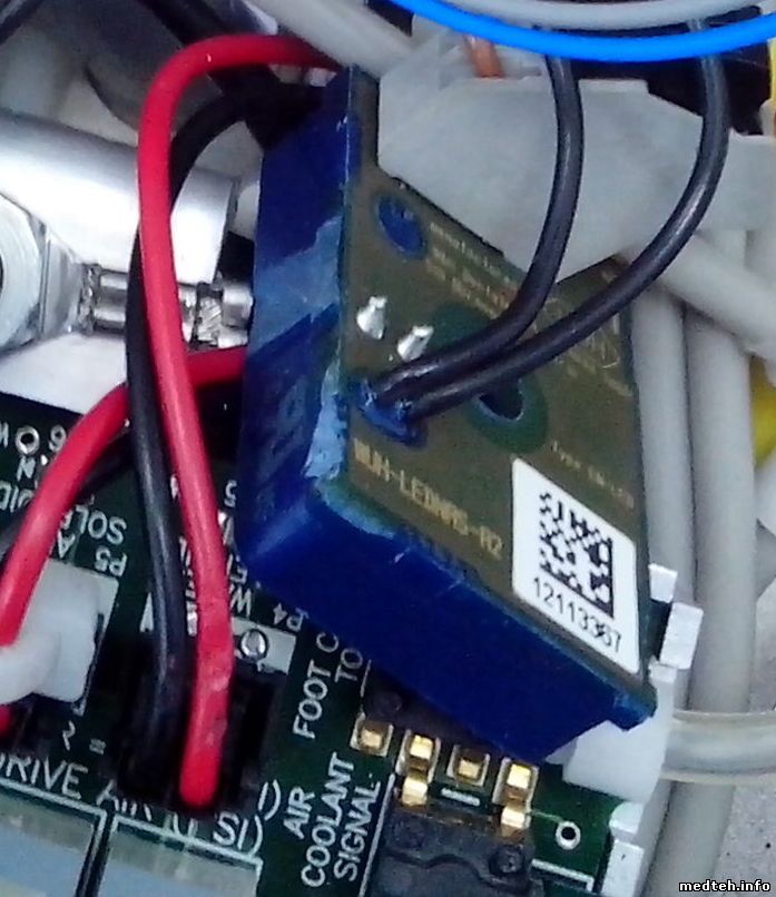

Подсветка на турбину подключена через этот датчик.Без нагрузки нет выхода.При нагрузке отличающейся от требуемой-нет выхода.
Кто знает как его обойти?
Nick_OДата: Понедельник, 19.Дек.2016, 11:55 | Сообщение # 25
У вас сообщений: 156
Западная Сибирь
Имеется ввиду синий блочок? Если да, то это не датчик, а модуль питания для LED на наконечник. У меня с новья такие на двух установках стояли. Даже поработать не успели, а начались проблемы со светом. В итоге их выкинул, поставил обычные лампочки на наконечник и проблемы закончились.
