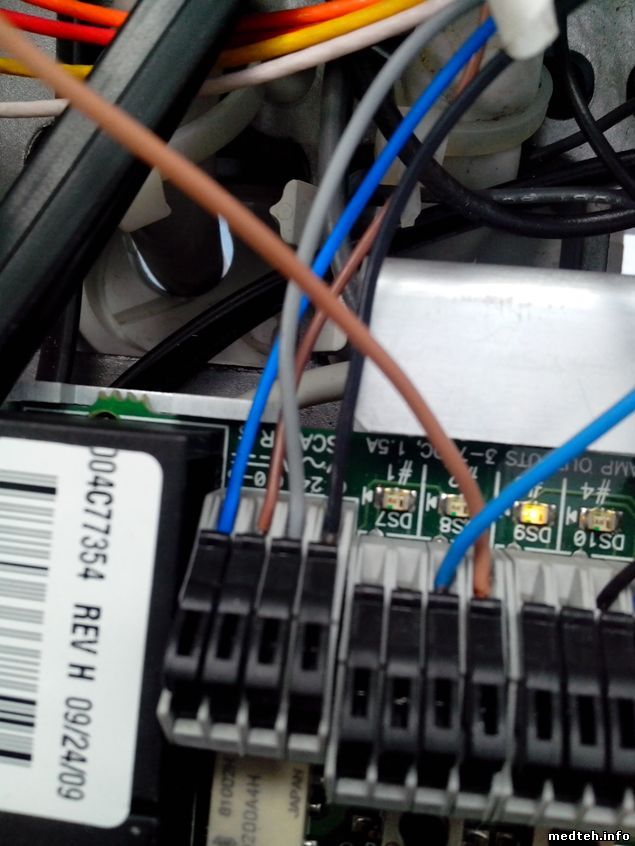

Не подскажите,куда подключать скалер SP4055?По фото серый черный питание.Синий коричневый вместо регулятора.

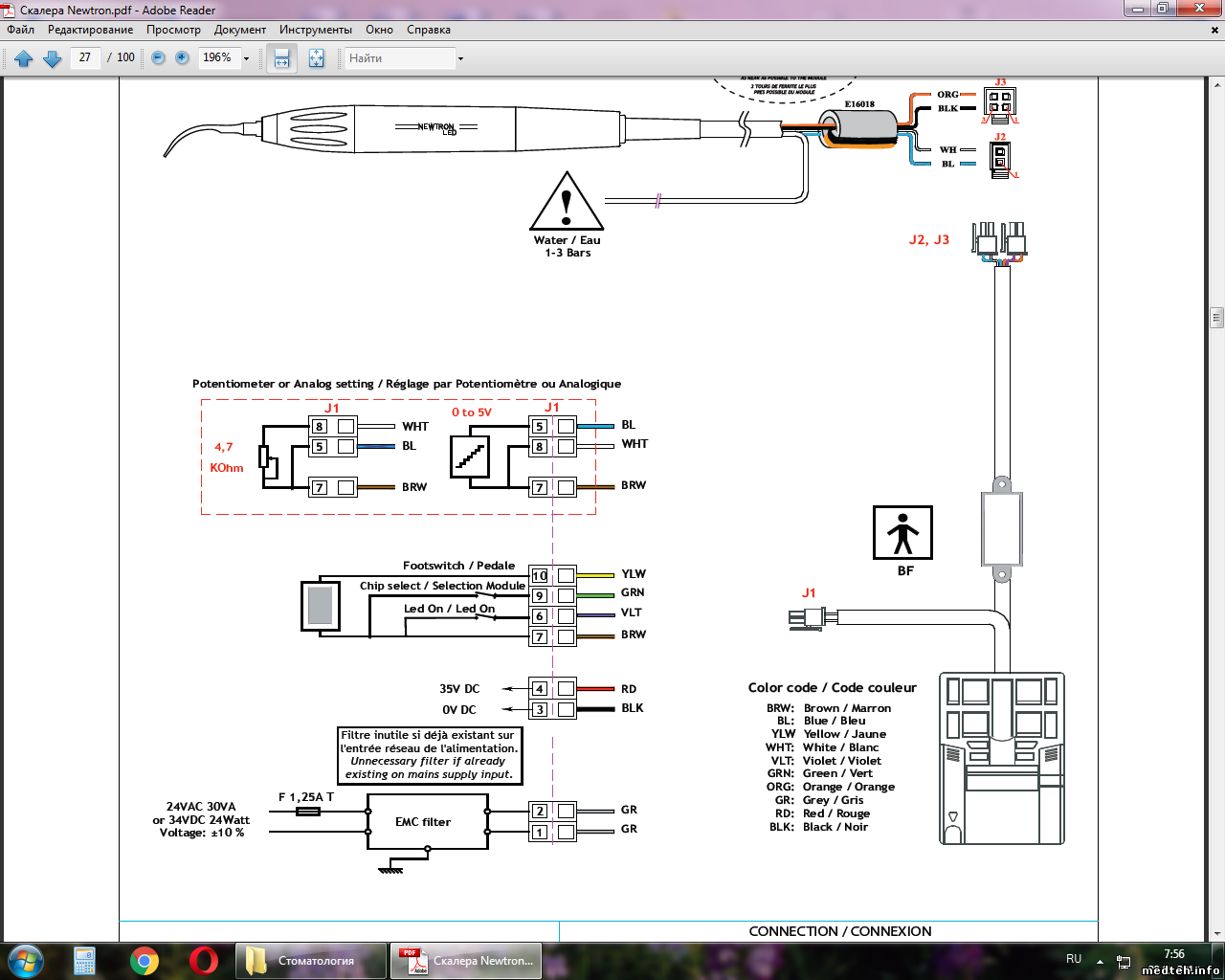

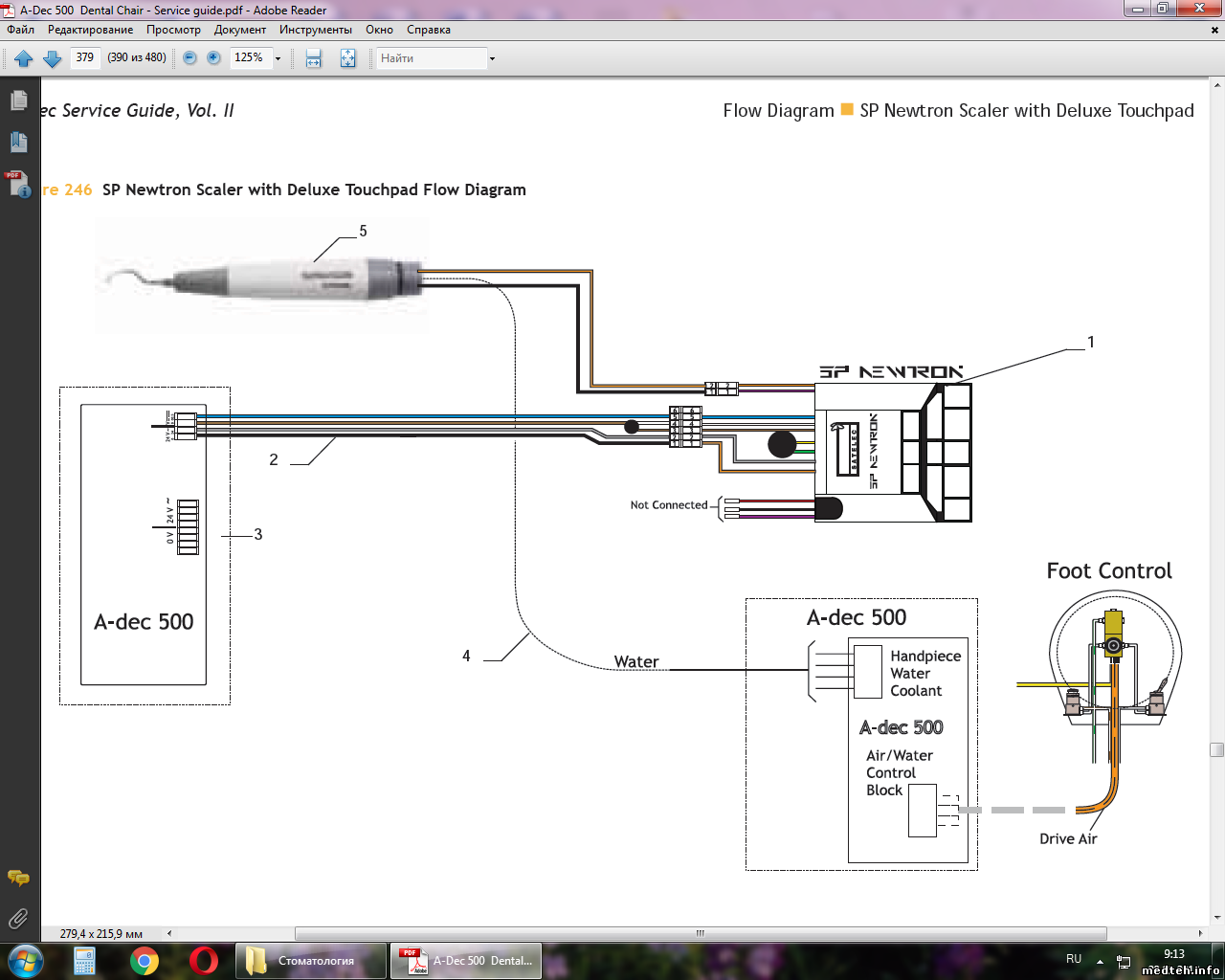

Подключение SP Newtron нашёл в сервисе. Соединил также два провода с регулятора SP4050 и на контакт платы пульта.Не прошло,идет перегруз.
Похоже к A.Dec подходит только SP Newtron.

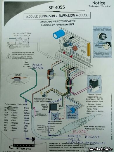

Необходимо фото вашей платы и всего набора SP4055.
Из опыта этот набор для A-dec 500 не очень подходит, но подключить можно. Во вложении будет фото.
Для подключения SP4055 необходимо дополнительно устанавливать воздушный электроклапан.

SP4055 у нас подключен.Но хотели что бы регулировка была с пульта.Скалер греется а с пульта регулировать удобнее.
У этих скалеров разный и выходной сигнал.
