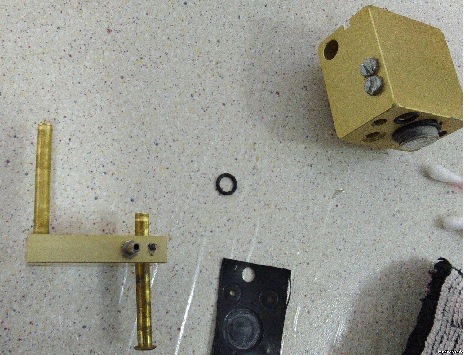

Нож и скальпель туда лезут причем с двух сторон одновременно- но ничего не происходит

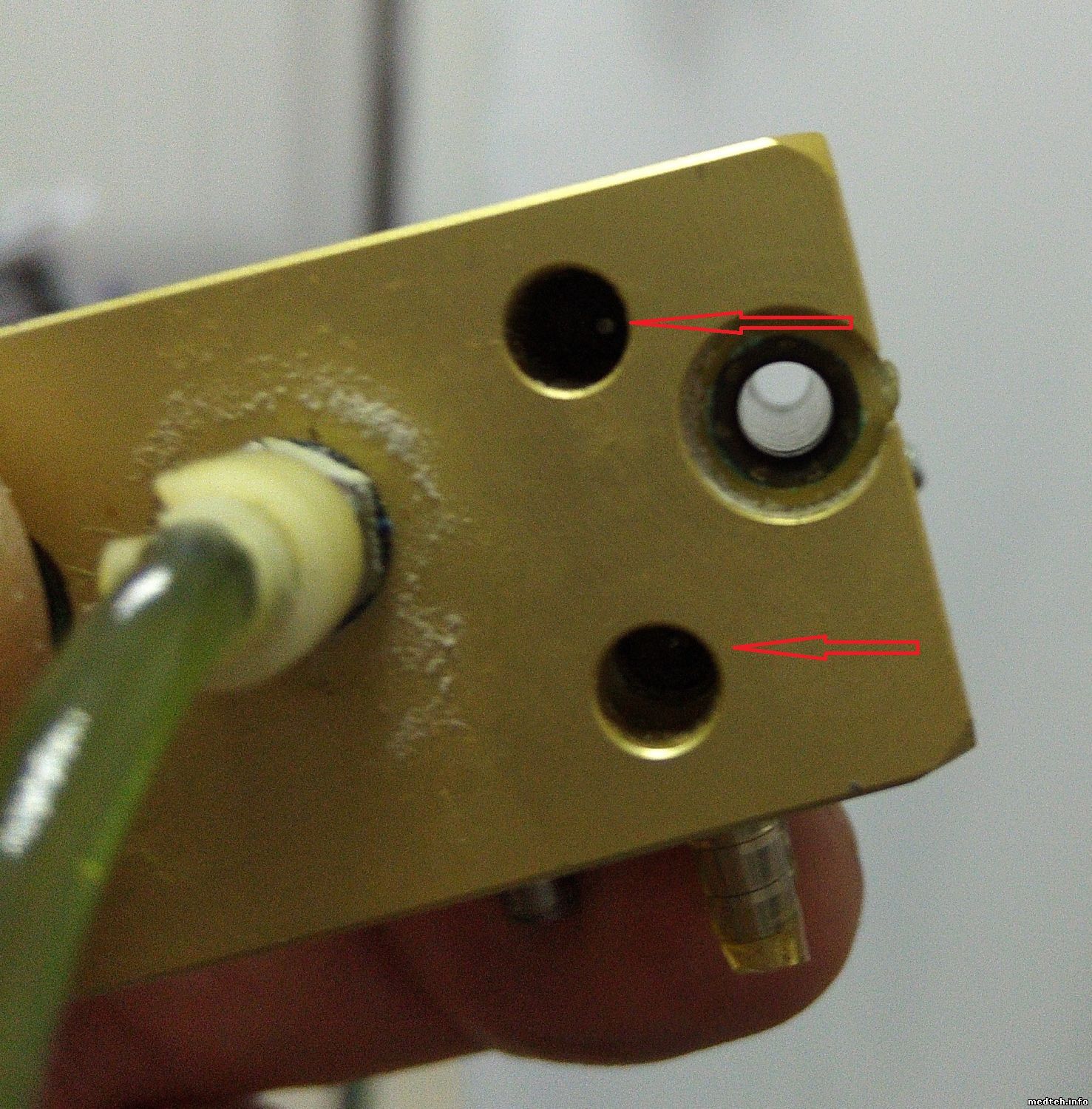

Даже со стороны "гильз"? shok И ещё, что это за отверстия, (показал стрелками)?

Цитата goscha-bel ()
остальные инструменты
Цитата Kent ()
при снятии его с посадочного
, тоже начинают работать?
Неа пневмы не работают . и ультразвук тоже только при педалировании)
Даже со стороны "гильз"? И ещё, что это за отверстия, (показал стрелками)?
верхняя не разобрался ещё , а нижняя , как я понял - там сквозь этот и соседний клапан проходит длинный шток перекрывая эту дырку - и он сообщается с кнопками в посадочных местах инструментов - на штоке есть канавки - сделал вывод что в дырке кнопка клапана команды снятия инструмента - которая и попадает в канавку штока )) (вы в надежде на потайные шестигранники ?)
а всмысле - даже со стороны гильз ??? я вставляю нож только в одно место там где мембрана- и пытаюсь по периметру - как и подсказали ))
. А !! все понял - не я имел ввиду, когда 2 ножа в периметр, где мембрана, сверху и снизу загоняю
Сообщение отредактировал Kent - Воскресенье, 27.Май.2018, 11:20

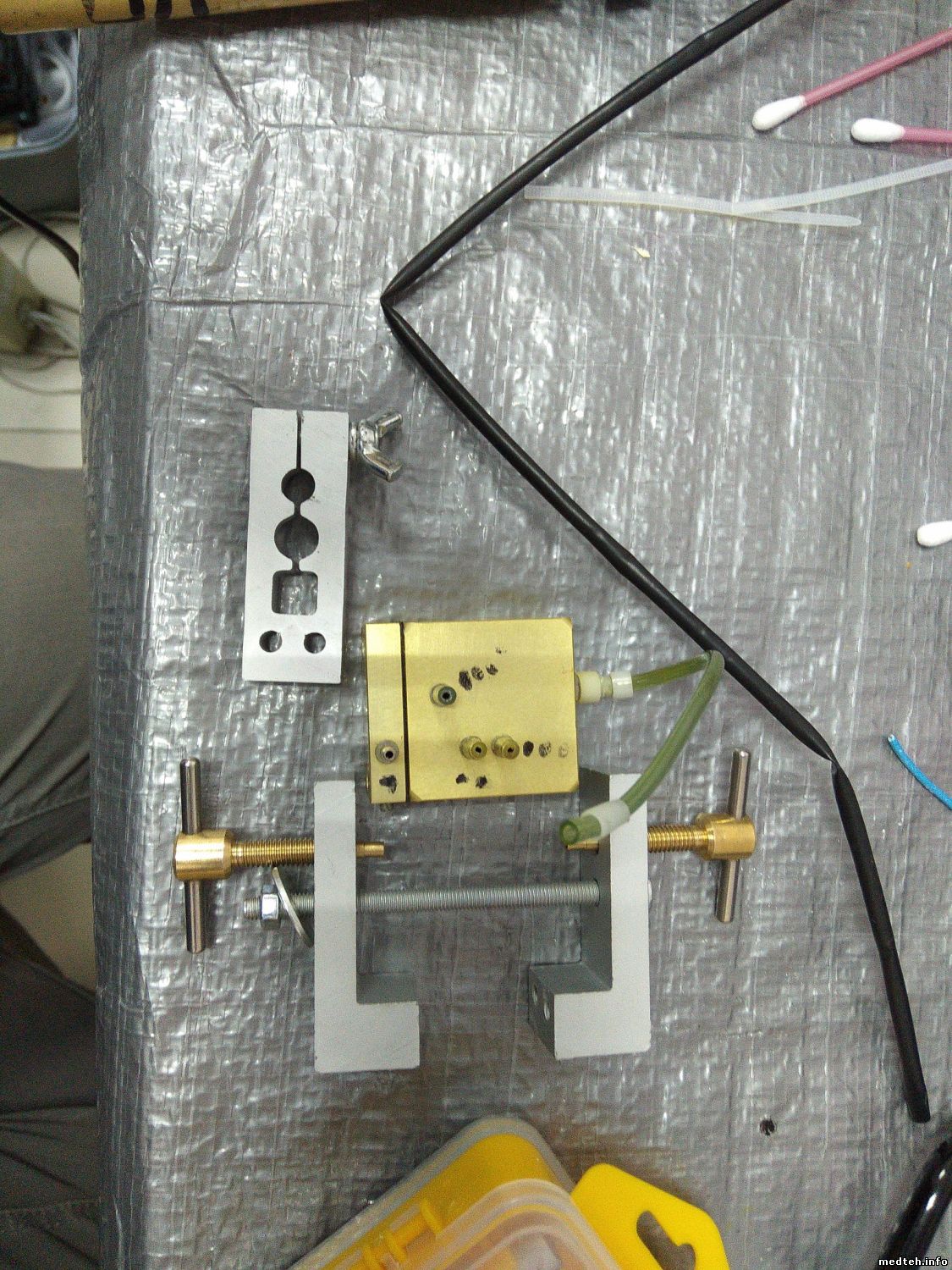

Собрал вот девайсик для злосчастного клапана- если вдруг идей через пару дней не будет будемпробывать фото вечером добавлю
вот думаю этим попробывать - перед оным ессно сразать вальцовку фрезой - дрелью как советовали думаю вандально ))
