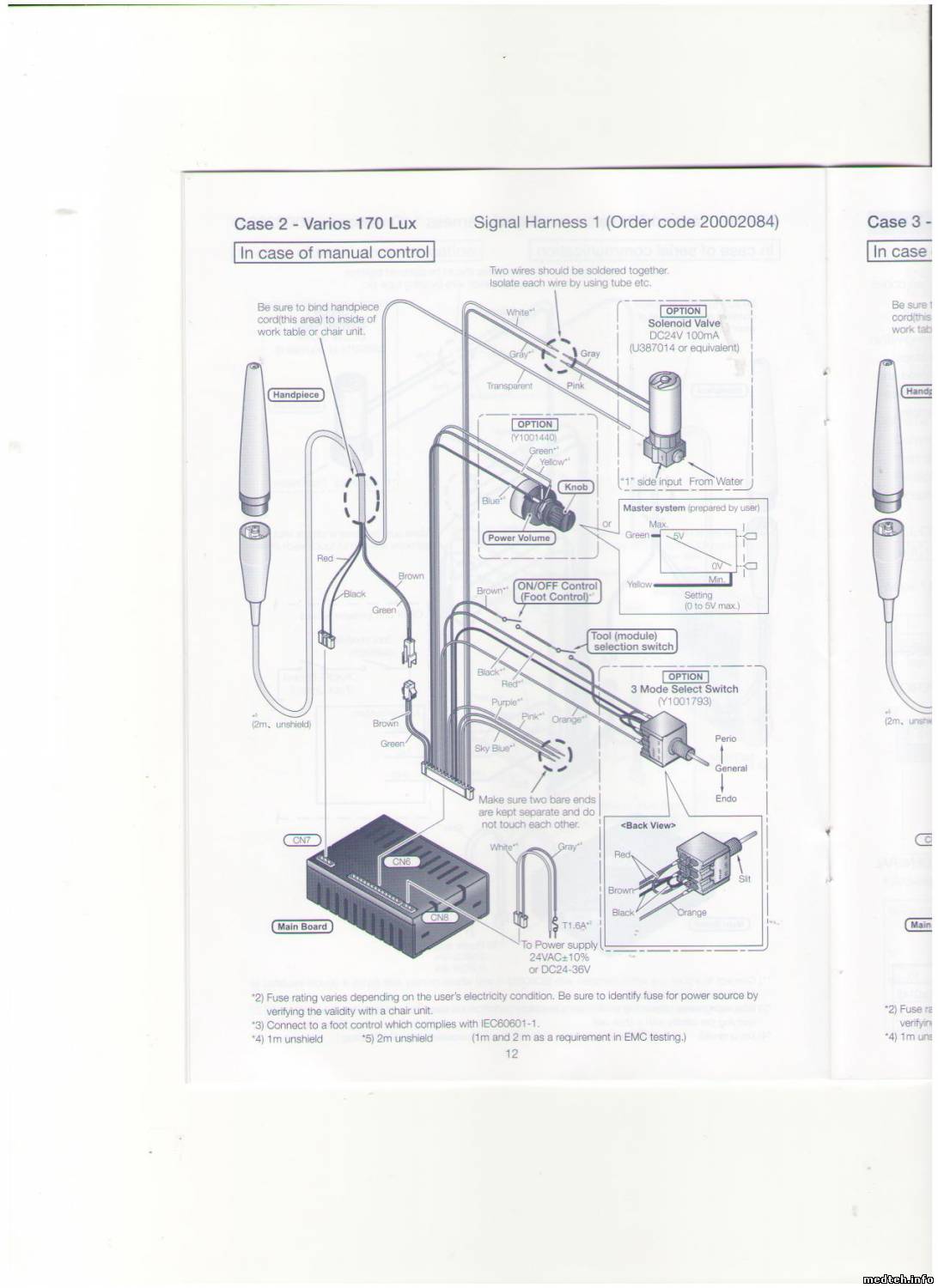

levschaДата: Пятница, 15.Мар.2013, 17:45 | Сообщение # 5
Подключил скалер Varios 170 фирмы NSK, вот схема, но возникла проблема: падает мощность, иногда включается с полной мощностью, но тут же падает. Иногда мощность сразу слабая, при вращении резистора - ни каких изменений.
Пробовал менять резистор 5 коМый - не нашёл, поставил 10 кОМ, тоже самое.
Мож я что не так подключил, там ещё проводов свободных, два идут на клапан 24в - белый и серый, а ещё три: розовый, голубой и фиолетовый, я их не задействовал.

Yulana34Дата: Пятница, 15.Мар.2013, 19:34 | Сообщение # 6
90% что не исправен наконечник, погоняйте подольше, должен начать греться, там 4-е пьезодиска. Между двумя вероятно пробой.
Розовый, голубой и фиолетовый для цифрового управления.
В идеале проверить наконечник надо на рабочем блоке, если работает - можно попробовать покрутить переменник, в этом не помню, есть или нет, в ЕМС и китайцах есть для настройки резонанса.

bigДата: Пятница, 15.Мар.2013, 21:21 | Сообщение # 8
У вас сообщений: 1155
levscha, а "включалка" у тебя на коричневом проводе или питание рвешь ?
Лишние провода изолировал ?

levschaДата: Пятница, 15.Мар.2013, 22:59 | Сообщение # 10
да,сначало питание рвал и коричневый,потом коричневый только оставил
да,конечно
Цитата (МастерБаку)
А ключ часом не потеряли? Может он так реагирует на неплотное закручивание ?
да,нет об этом я помню,он на полную мощность вообще почти не работает,так проскакивает изредка при включении,больше работает на неполной мощности,чистить чистит немного,но камни доктор говорит не берет и на резистор не реагирует,работает в одной поре,реагирует только когда на полную мощность работает,но это пару секунд.

levschaДата: Суббота, 16.Мар.2013, 08:26 | Сообщение # 12
Цитата (МастерБаку)
А где взял? Он новый был
новый,доктор в НСелла купил,в понедельник звонить туда будем.
Yulana34Дата: Суббота, 16.Мар.2013, 10:09 | Сообщение # 13
Полностью совместим не стыкуется только с мектроном и то по тому что он очень умный, если насадка короче чем надо вырубается
levschaДата: Суббота, 16.Мар.2013, 10:32 | Сообщение # 14
Прошу пардона за преждевременную панику blush Все работает,проблема решена.Виной мое не знание английского,неполное его знание администратором клиники,моя невнимательность и нежелание посмотреть на проблему шире и усомниться в правильности перевода.Blue-перевели,как голубой,а он оказывается бывает и синий,а те незадействованные три провода где и должен быть голубой,я и переводить не стал,по принципу,что осталось... ireful Вечер сам все перевел,утром поехалотключил голубой подключил синий к резистору,все заработало. Спасибо всем за участие в решении проблемы! yes
