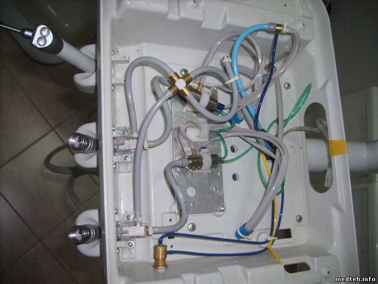

пневмомоторы наелись соды после пескоструя, что делать? как мыть как разбирать дайте инструкцию добрые люди
Дмитрий_e30Дата: Понедельник, 18.Фев.2013, 21:10 | Сообщение # 23
У вас сообщений: 76
Мед приборы и системы.
Николаев
Уксус в помощь, только потом промой хорошо)
Лучше всего разобрать и промыть все детали отдельно. Уксус хорош для самих пескоструйных наконечников, особенно для насадок. А в моторе он бесполезен. Главное подшипники не промывать, они в моторах закрытые и туда сода не могла попасть.
МастерБакуДата: Понедельник, 18.Фев.2013, 23:48 | Сообщение # 25
Чистой водой с принудительным вращением, потом хорошо продуть. Если уксус то лимонная кислота лучше. Для пескоструя выделить один шланг и на нëм поставить обратный клапан .

Идею понимаю. Только куда совать доп шланг? и как выглядит этот обратный клапан? как его изготовить?
2 концевика и они все используются: один для низкой скорости турбинки, второй для высокой.
Сообщение отредактировал il86md - Вторник, 19.Фев.2013, 19:50
art-i-kДата: Вторник, 19.Фев.2013, 20:09 | Сообщение # 27
В Вашем случае для Гнатуса ничего и никуда совать (как говорил Райкин "могут быть и дети") не надо-нужно доукмплетовать установку ещё одним турбинным шлангом. Для этого: на блоке врача установить доп. держатель инструмента с пневмотумблером выбора инструмента (прийдется посверлить и попилить кожух); доставить ещё один металлический блочёк управления работой инструмента (пластиковое крепление под него там уже стоит); ну и непосредственно развести воздух по аналогии. Обратный клапан может выглядеть по-разному,а работает (утрирую) по принципу автомобильного нипеля: пропускает воздух только в одну сторону,в обратную запирает.
Можно упростить задачу: выставить раб. давление на шланг для турбин согласно паспортов,скорость регулируется усилием нажатия на педаль. Оставшийся шланг использовать для содоструйки,предварительно оснастив его все тем же ненавистным для Вас обратным клапаном. Удачи!!!
МастерБакуДата: Вторник, 19.Фев.2013, 22:16 | Сообщение # 29
Низкой скорости на турбинке не бывает. Очевидно il86md, имел в виду высокоскоростной и низкоскоростной инструмент (м мотор). Как вариант поставить на средний шланг ( наверно там соединяют турбинку) обратный клапан. Когда работают содоструйкой турбинка не нужна. Где его взять я писал в темах про запчасти и нестандартные приëмы ... или введите в гугл "обратный клапан" . Посмотрите на картинки ,может что и узнаете.
Сообщение отредактировал МастерБаку - Вторник, 19.Фев.2013, 22:30

Спасибо все нашел теперь буду искать где купить их. good

Нашел пока что от восьмерки топливный обратный клапан
Но что то мне подсказывает это емножно не то. Да и входное сопротивление он создает ... что думаете?

Я бы предпочел типа "ниппель" из зоомагазина ( для аквариума ).

Попробовал использовать обратный клапан от аквариумного компрессора, работает. Но в основном настаиваю, чтобы под содоструйку был отдельный канал.
Аналогичный установил только внутри этого клапана еще присутствует фильтрующий элемент (типа ваты). Пока нормально...
спасибо за советы!
Скажите а соединительные трубки от чего можно позаимствовать (трубки для коммутации дополнительного пневмоклапана)? а то я от омывателя восьмерки взял трубки полимерные а они при большом давлении растягиваются но вроде выдерживают напряжение.
