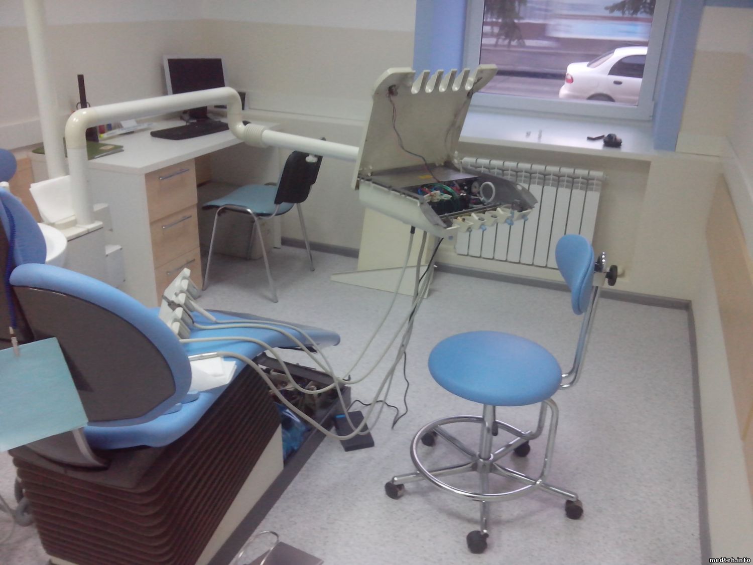

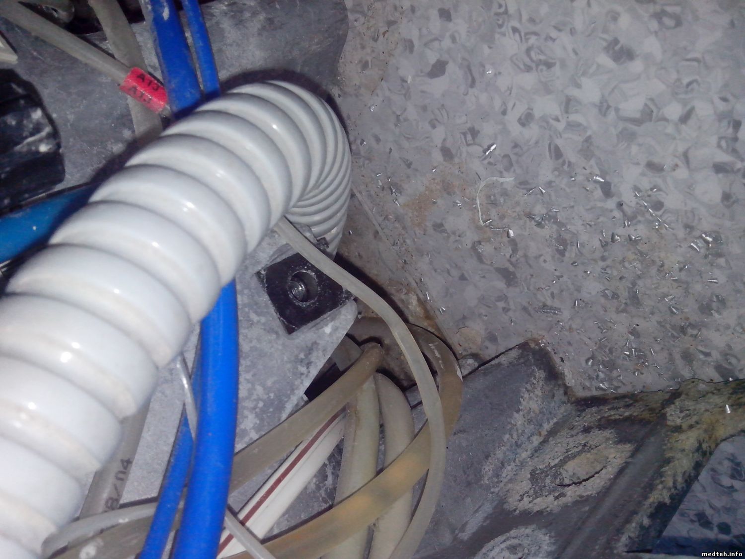

Как я и писал, в кабинете был ремонт, установку двигали туды-сюды без моего участия (а жаль).В итоге наЩ электрик выводил шнур питания (он проходил через низ гидроблока) и НЕ заметил как сильно затянул крышку нижнюю, не поправив при этом шланги. Итог - зажатие и передавливание шланга подачи воздуха от педали к клапану блока врача. Фото прилагаю. Вообщем никого не виню, так как кусок хлЭба мой и крошки соответственно ТОЖЕ)))
С уважение, Евгений

Вот так кабинет преобразился!
С уважение, Евгений
art-i-kДата: Пятница, 15.Янв.2016, 20:38 | Сообщение # 323
Если ЭТО кабинет преобразился!, стесняюсь спросить-что же было до этого???

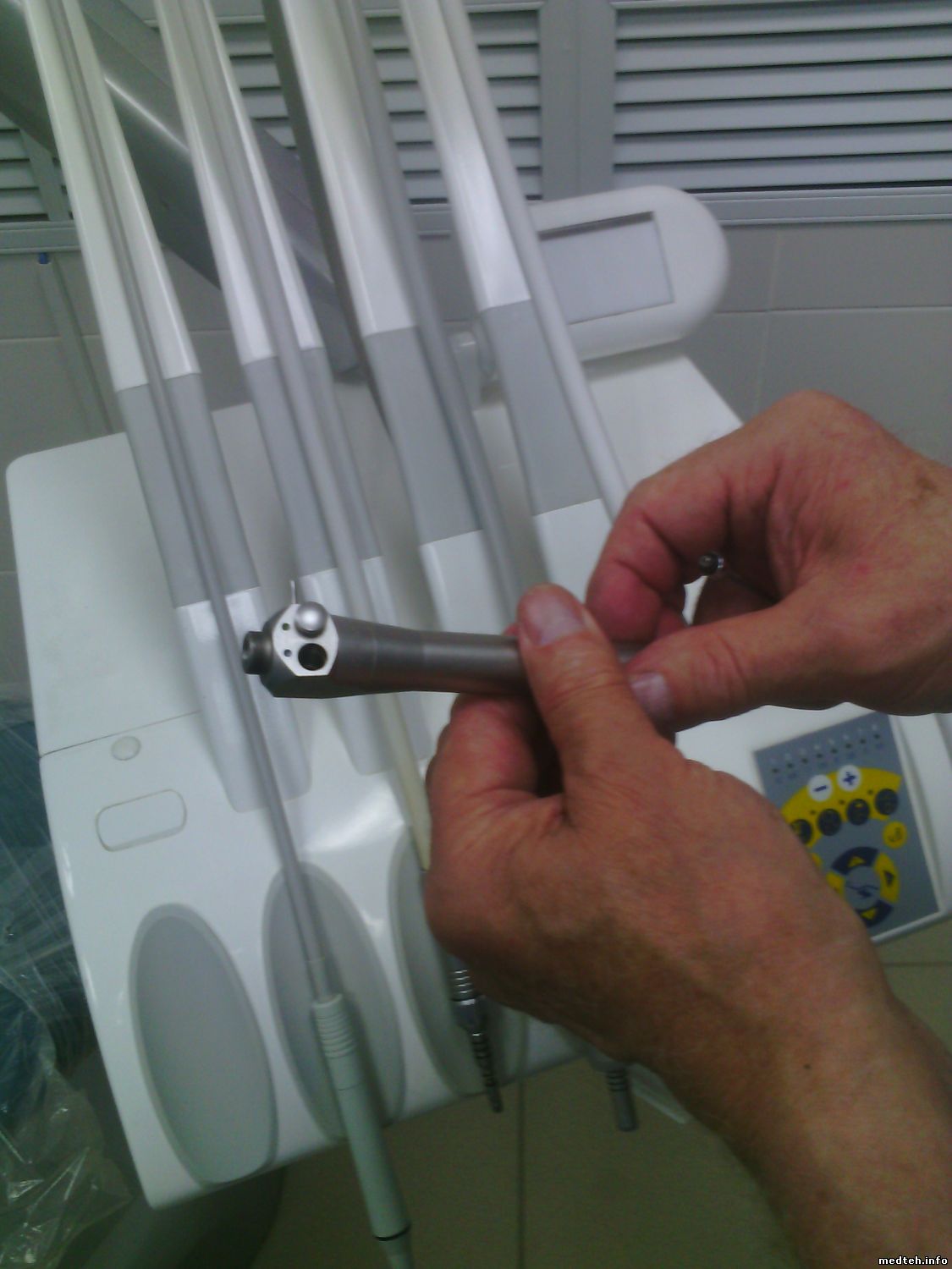

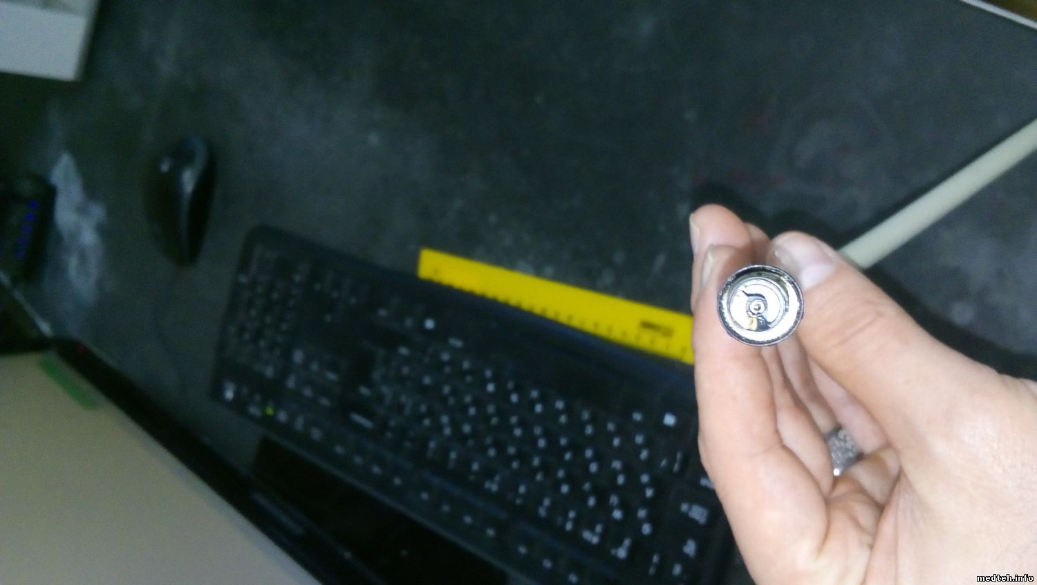

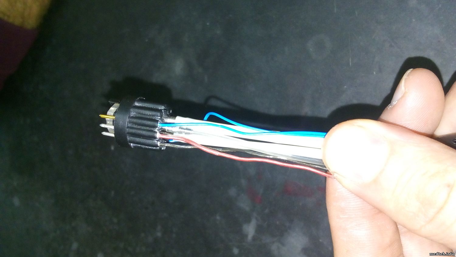

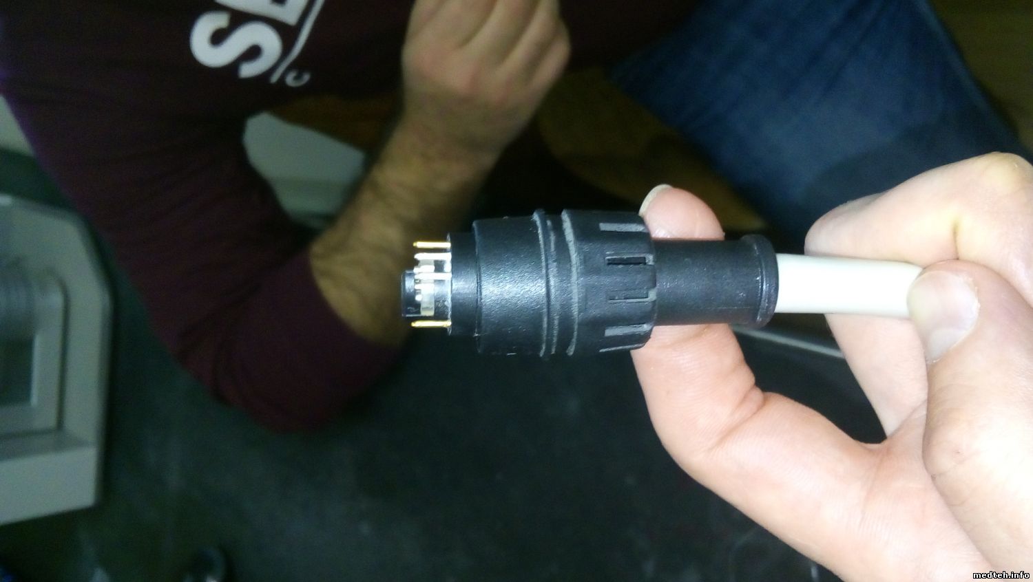

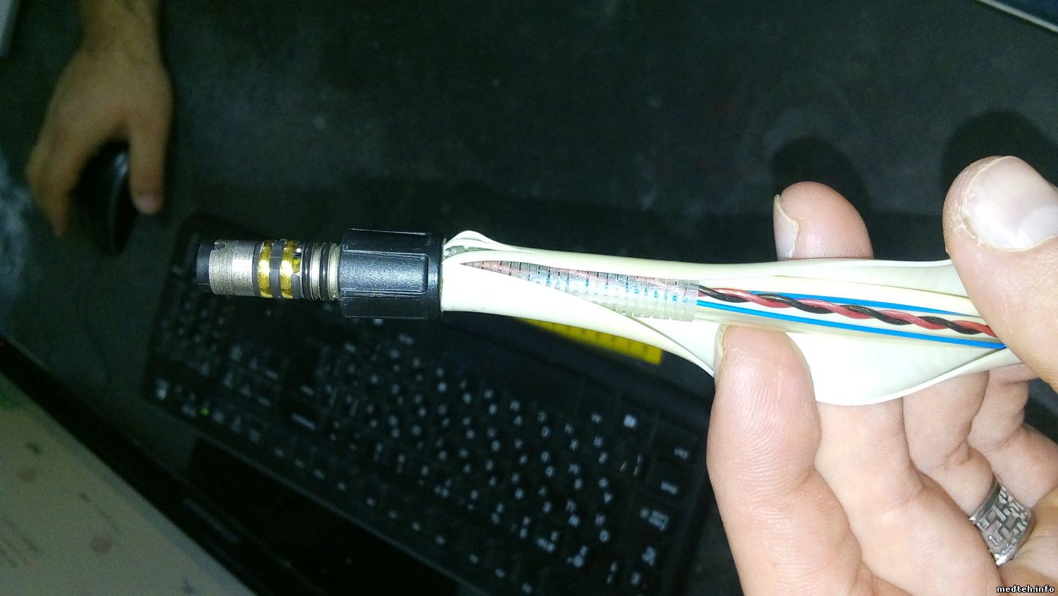

Доброго времени суток, где я могу найти комплектующие на шланг для угловой наконечник, сломалась внутри трубка для воды и течет, не могу разобрать концевик для наконечника чтоб заменить трубку, как можно это сделать или где можно заказать все детали шланга?
6511258.jpg (133.0 Kb) · 2434220.jpg (101.7 Kb) · 1533745.jpg (103.0 Kb) · 2367669.jpg (102.9 Kb) · 8895852.jpg (109.0 Kb) · 0802192.jpg (101.7 Kb)
Ничто не укрепляет доверия, как стопроцентная предоплата!
Сообщение отредактировал pritlex - Вторник, 22.Ноя.2016, 15:35
МастерБакуДата: Вторник, 22.Ноя.2016, 15:47 | Сообщение # 335
наверно вы имели в виду для углового наконечника ? это шланг от микромотора , на который соединяется угловой наконечник тоже .
шланг неразборный (на вашем уровне) и покупается целиком у ближайшего дилера сироны.

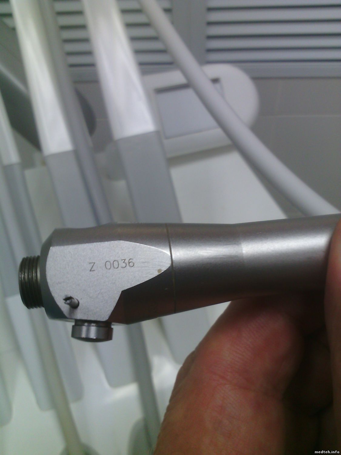

unknown Добрый день Знатоки! Подскажите где заказать колечки на пистолет вода-воздух для Сираны. И какие лучше?
Хочу спросить
madmacДата: Вторник, 13.Дек.2016, 22:08 | Сообщение # 339
для Сироны или для Хираны?
если правильно вижу, на фото смайл хирановский.
МастерБакуДата: Вторник, 13.Дек.2016, 22:27 | Сообщение # 340
ему надо же было херану в сирону всунуть ! rofl
poloДата: Среда, 14.Дек.2016, 09:27 | Сообщение # 341
ИП
Заресный
Плиз! Хирана скорей всего. Врач передал и попросил найти.

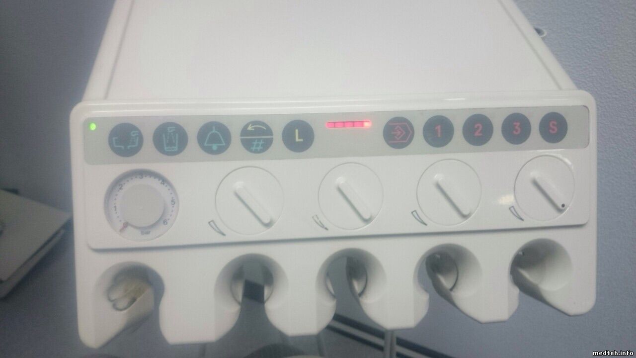

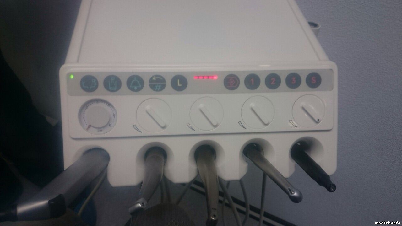

Пожалуйста подскажите или дайте мануал на Сирону Е. При включении идет воздух из педали (со шланга сброса воздуха), индикатор мощности инструмента на максимуме, на манометре (столик врача) давление, ни один инструмент не опознается?
madmacДата: Пятница, 20.Янв.2017, 15:33 | Сообщение # 345
Цитата pillar ()
на Сирону Е
раритет. может, и есть у кого. на сайте именно сервисного мануала нет, схема и протокол обслуживания на Е3.
art-i-kДата: Суббота, 21.Янв.2017, 09:29 | Сообщение # 346
Да запросто и без мануала разобраться, только фото выложи (педаль, гнезда инструментов). Я таких раритетов в свое время только в Хмельницком и области штук 30 обслуживал.

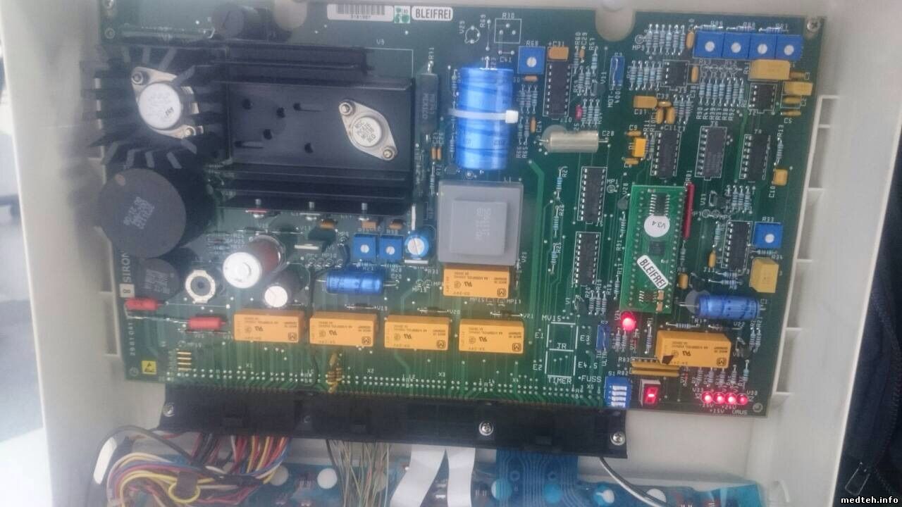

Добавляю фотки, с воздухом проблему решили. Но вот с инструментом осталась та же проблема. Смотри фото. Когда все инструменты стоят на своих местах, машина их видит как все поднятые.
art-i-kДата: Суббота, 28.Янв.2017, 10:32 | Сообщение # 350
с этой педалью тут большого ума не надо-поменял ниппель и на коне. dance2
У меня пара вопросов:
-меняется ли что-то при отключении педали
-не игрался ли кто-то с коннекторами шлангов
-можно ли лицезреть плату с оптопарами.

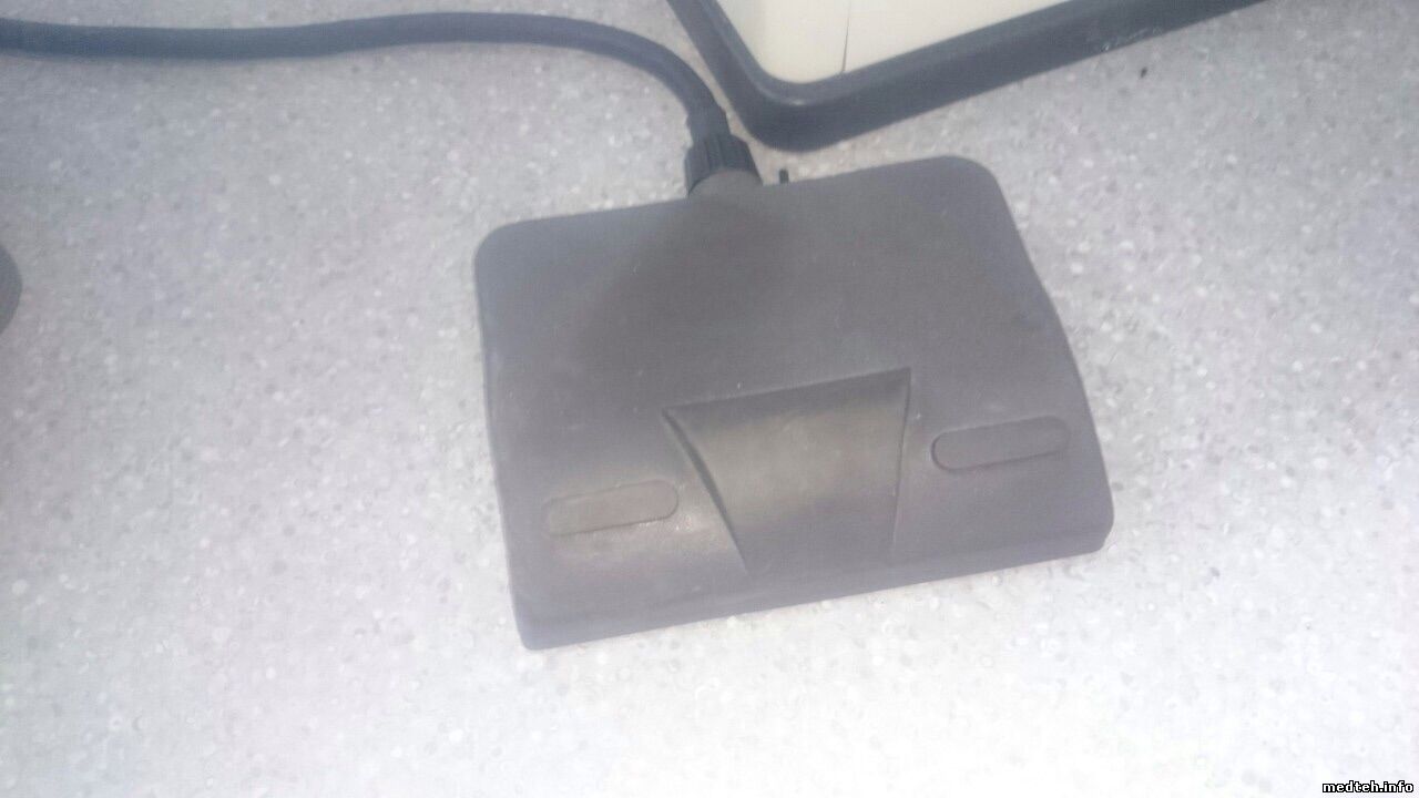

pillarДата: Понедельник, 30.Янв.2017, 11:53 | Сообщение # 351
сервисный - инженер
Винница
Спасибо большое, с педалью разобрался. good
При отключении или подключении педали изменений нет. Мне повезло, рядом стоит такая же рабочая установка, беру оттуда педаль, подключаю к установке изменений нет.
Шланги отключали и подключали. При отключенных шлангах ситуация такая же.
Фото платы я выложил, другой платы в столике врача нет. В гнездах стоит светодиод и фототранзистор.
МастерБакуДата: Понедельник, 30.Янв.2017, 13:07 | Сообщение # 352
есть , это плата куда запаяны
почитайте , я менял это всё на микрики . good
goscha-belДата: Понедельник, 30.Янв.2017, 19:29 | Сообщение # 353
pillar
Это скорее не плата, а плёнка с напылёнными проводниками. Она расположена под основной платой, (там где регуляторы), к ней как раз и подпаяны оптопары. Обратите внимание на тщательность юстировки оптопар!
art-i-kДата: Понедельник, 30.Янв.2017, 20:07 | Сообщение # 354
У меня где-то такая завалялась.

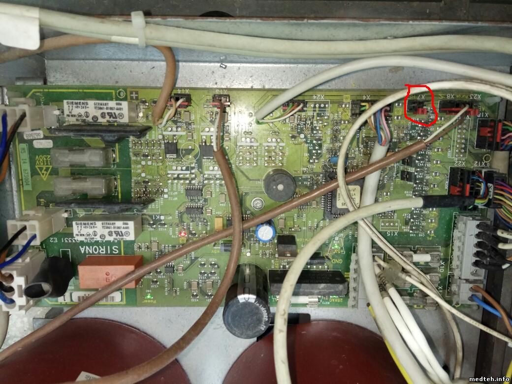

Сирона с8,доктор самостоятельно демонтировал столик врача,говорит после этого кресло работало,потом "вдруг"заблокировалось,при осмотре,на плате, обнаружилось отсутствие одного из коричневых проводов блокировки столика ассистента,у доктора от него остался только разъем с 5 см.проводков,если я правильно понимаю то он должен находиться на обведенным красным разъеме?Остальные три,один идет на клапан воды,второй блокировка с педали,третий блокировка под сидушкой.Я просто в замешательстве,доктор клянется что ничего не трогал,мол кресло работало и ни с того ни с сего встало unknown
madmacДата: Пятница, 17.Фев.2017, 13:29 | Сообщение # 356
ага. кабель от концевика под блоком ассистента идет в Х7 на плате SB.

МастерБакуДата: Пятница, 17.Фев.2017, 15:39 | Сообщение # 357
крайние закоротить.

levschaДата: Пятница, 17.Фев.2017, 17:53 | Сообщение # 359
Спасибо madmac, ! yes
крайние закоротить.
разъем с кусками проводов остался,уже закоротил,все заработало
