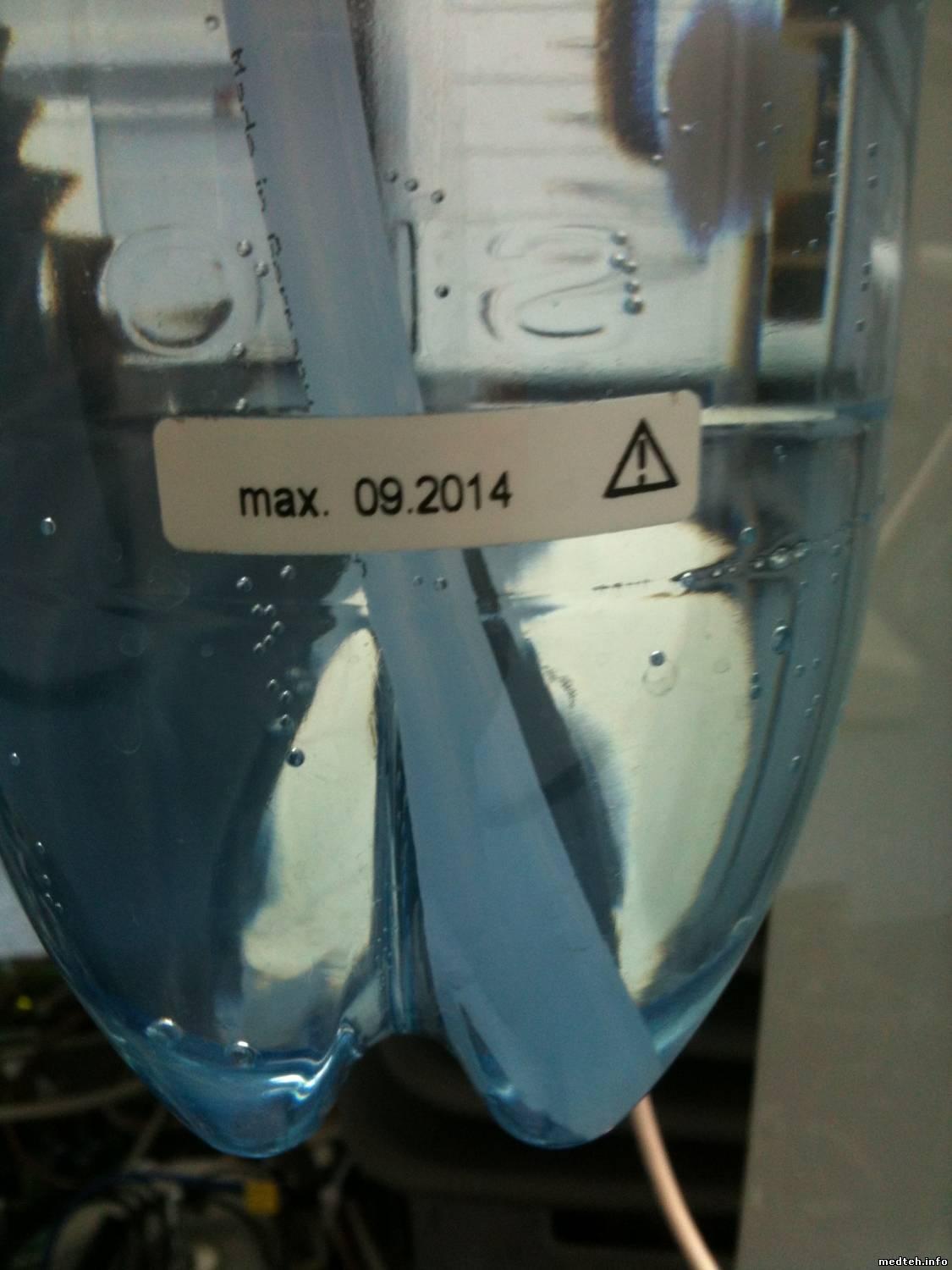

титов, не сочти за труд просветить коллег, чем Sirona объясняет ограниченный срок службы их бутылки автономной воды ?
egor55Дата: Четверг, 18.Окт.2012, 02:31 | Сообщение # 50
У вас сообщений: 76
ИНЖЕНЕР
RASHA
big, Ресурс есть у всего даже и у бутылок, при мне одну разорвало в клочья, поэтому Sirona объясняет ограниченный срок службы их бутылки, не ждет когда их разорвет и натворит каких нибудь неприятностей.
Сообщение отредактировал egor55 - Четверг, 18.Окт.2012, 02:33
титовДата: Четверг, 18.Окт.2012, 11:36 | Сообщение # 51
У вас сообщений: 186
инженер по МО
Если бутылку разорвет это уже криминал. Пластмасса имеет свой срок службы не только из расчета механического разрушения но и санитарных требований. По инструкции бутылка должна обрабатываться один раз в месяц сироновскими моющими средствами. Вот они и расчитывают кол-во циклов обработки + бактерицидные лампы и т.д., до момента когда пластмасса начнет менять свои св-ва (меняет цвет, мутнеет и т.д.)
Ну и соответственно бутылки покупать только у sirona
Вот выдержка из инструкции:
Для обеспечения эксплуатационной надежности и безопасности
данное изделие разрешается эксплуатировать только
с оригинальными принадлежностями производства фирмы Sirona
или с принадлежностями иных изготовителей, допущенных
фирмой Sirona. Пользователь несет ответственность за риск
использования недопущенных принадлежностей.
МастерБакуДата: Четверг, 18.Окт.2012, 11:57 | Сообщение # 52
Quote (титов)
- не критично , можно использовать любую из под сильногазированной минеральной воды ,убрав поясок ,который остаётся под крышкой после открывания ,резьба стандартная .(Sirona знала что врачи покупать у неё не будут.) и менять её раз в месяц. трубку внутри лучше укоротить чтобы не доставала до дна 1-2см.
Сообщение отредактировал мастерБаку - Пятница, 19.Окт.2012, 09:58

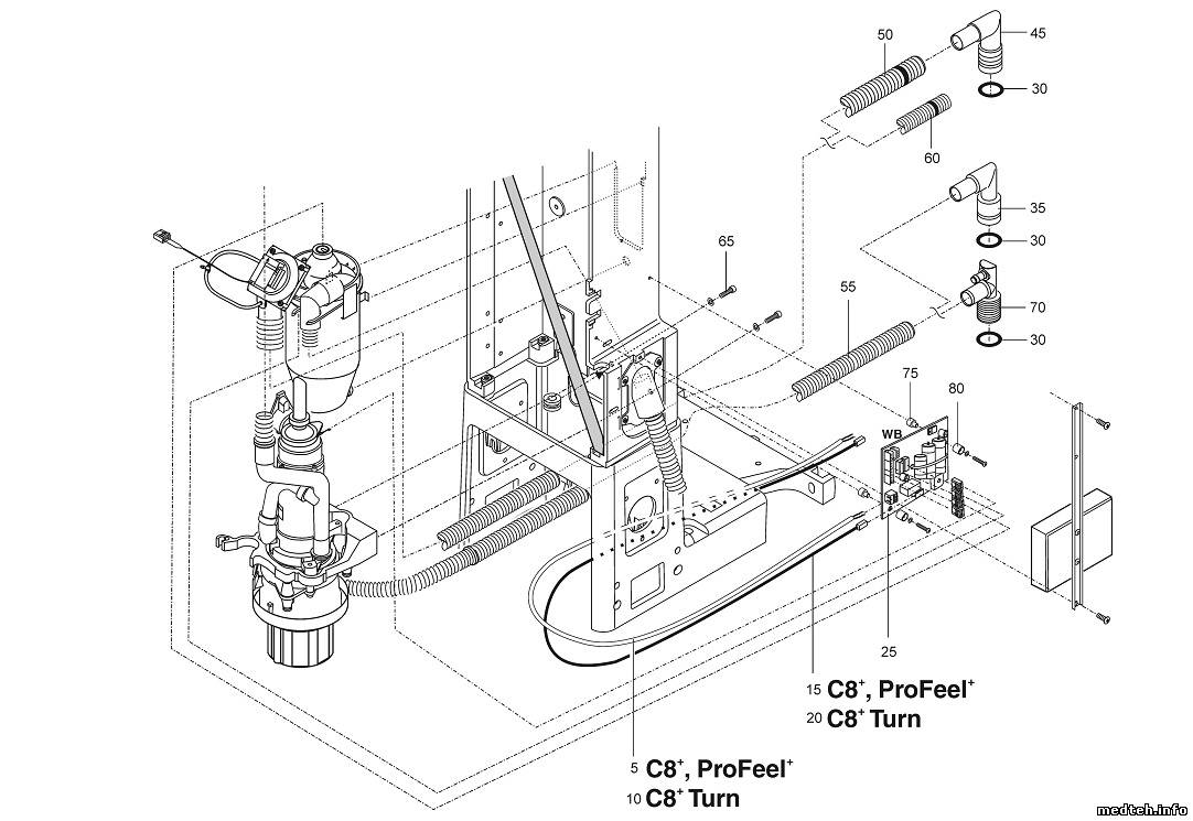

очередная ситуация. shok С8+ с сепаратором ( он мне не нравится! ) при работе с китайской вакуумной помпой мощностью 340 вт врача мощность отсоса устраивает, но после отсоса 200 гр воды - останавливается отсос на 1.5 минуты, потом опять начинает. подключил эком - всё нормально. unknown . какое отношение имеет сила вакуума к скорости эвакуации жидкости ?- там ведь мотор стоит?! кстати там коммуникации не правильные, но вопрос не об этом( хотя они и исключили китайца).
титов, отзовись!
Сообщение отредактировал МастерБаку - Четверг, 10.Янв.2013, 10:25
титовДата: Четверг, 10.Янв.2013, 14:59 | Сообщение # 56
инженер по МО
немного муторно написано unknown . я так понимаю, что Вы подключили доп. вакумный насос? shok
Вакумный насос, на картинке, примерной производительностью 60-65 л/мин и расчитана на одну установку.
В случаи если у Вас в установке есть родная аспирационная система то мне непонятно зачем ставить доп. насос? Либо то, либо другое + сепаратор для отделения жидкости
Выложи фото как что подключено.

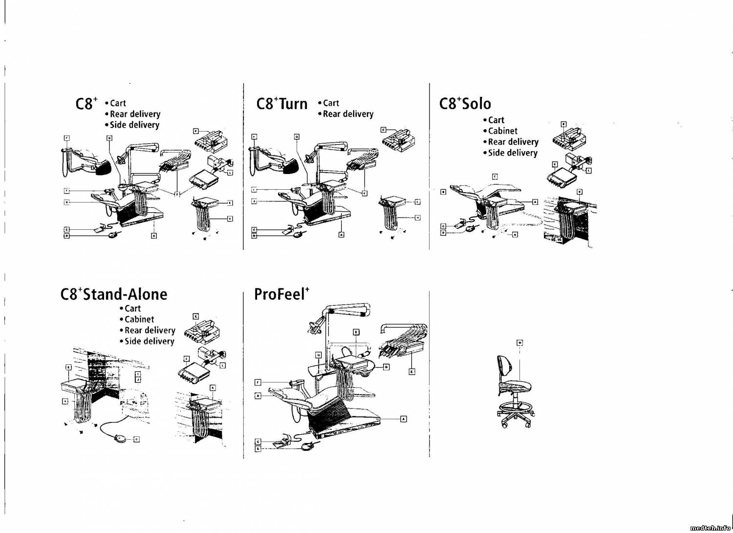

wink [p.s.] картинки 2 и 4 в тексте - наоборот blush [/p.s.]

МастерБаку, если вместо "веселых картинок"- принципиальных схем представите на публику фото ( хотя бы внешне ) сепаратора, думаю, версий будет больше.
Возможно, этот сепаратор имеет клапан ( конструктивно: мембрана, прогибающаяся от вакуума ). В этом случае глубина вакуума и производительность помпы имеет значение.
TexnikimsДата: Суббота, 12.Янв.2013, 10:01 | Сообщение # 71
У вас сообщений: 549
Сервисный Инженер
МО Люберцы
В сепараторе поплавковый клапан в виде шарика от пинпонга!
Мембранный клапан установлен на самой дренажной помпе
http://www.medteh.info/_fr/63/4368994.jpg
Сообщение отредактировал Texnikims - Воскресенье, 13.Янв.2013, 20:53
