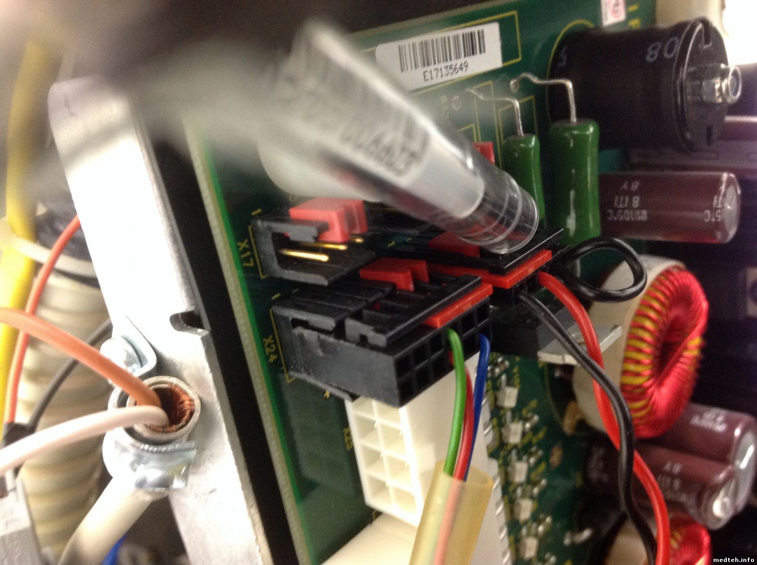

не понимаю:
- мигает V101- по мануалу "Reset". если просит сделать сброс, то как? не нашел.
- все модули отдали разные сервискоды, плата WE-нет. индикация питания есть или мигает только V101? только мигать не может...
Сообщение отредактировал madmac - Понедельник, 16.Мар.2015, 13:57
MiminokДата: Понедельник, 16.Мар.2015, 16:59 | Сообщение # 249
У вас сообщений: 53
Инженер по стом. оборудованию
Латвия
Рига
Индикации по питанию показывают, что всё ок. Сравнивал с другой установкой. А красным мигает только V101. И установка орёт.
МастерБакуДата: Понедельник, 16.Мар.2015, 17:36 | Сообщение # 250
Цитата Miminok ()
амальгамосепаратор Есть
уберите вы его. только в сервисменю надо прописать что выкинули.
MiminokДата: Понедельник, 16.Мар.2015, 19:40 | Сообщение # 251
У вас сообщений: 53
Латвия
Рига
На мой взгляд, о наличии или отсутствии сепаратора говорит присутствие или отсутствие перемычки на Х2. В меню это не прописывается.
МастерБакуДата: Понедельник, 16.Мар.2015, 22:05 | Сообщение # 252
тогда вам повезло , отсоедините кабель кот идёт от него к машине.
MiminokДата: Среда, 18.Мар.2015, 00:27 | Сообщение # 253
У вас сообщений: 53
Латвия
Рига
Пробовал. Ничего... В четверг буду ставить новую плату. Отпишусь.
MiminokДата: Четверг, 19.Мар.2015, 21:44 | Сообщение # 254
У вас сообщений: 53
Латвия
Рига
Спасибр всем за участие! Сегодня закончилась моя эпопея. В итоге, заменил плату WE. И установка ожила!

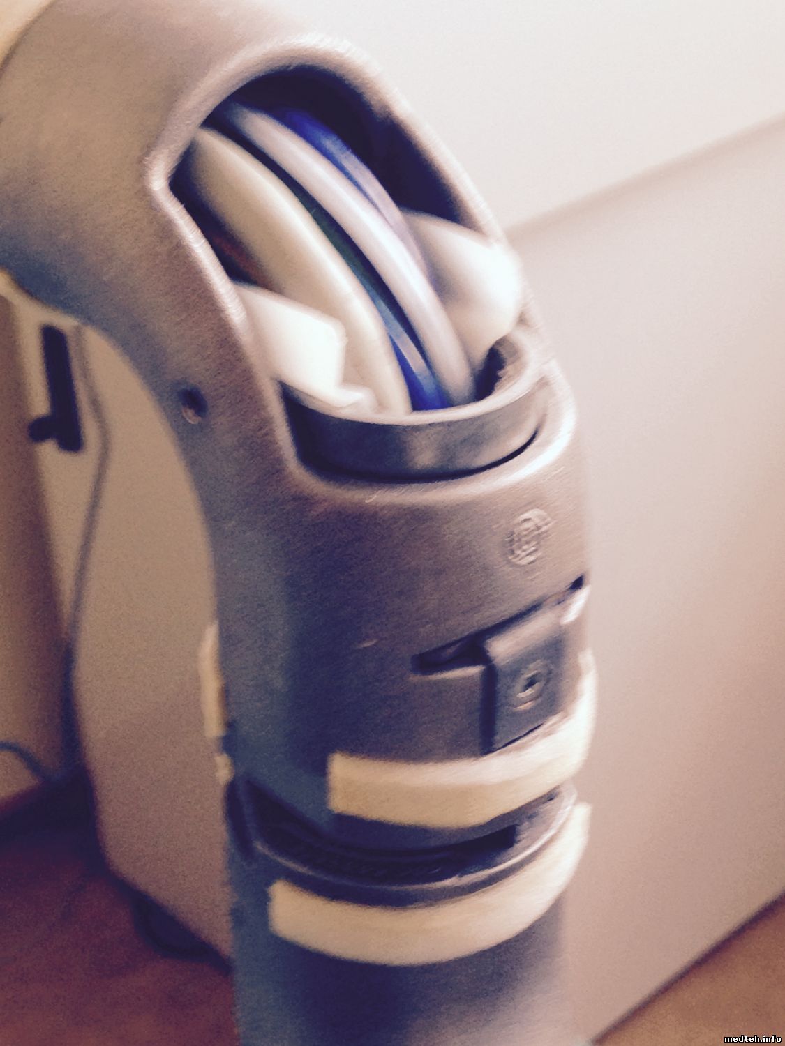

Подскажите,установка Сирона-не фиксируется столик в горизонтальном положении("уезжает" blush от доктора),проба затяжки винта на фото ничего не дала,в чем проблема?
Сообщение отредактировал Alice - Пятница, 15.Май.2015, 11:24
МастерБакуДата: Пятница, 15.Май.2015, 14:42 | Сообщение # 264
Этот винт просто фиксирует колено. Надо освободить болт под рукавом в плевательнице и выставить вертикаль.желательно 2 человека. если крепление гидроблока не шатается. куда убегает - туда и наклон .
Сообщение отредактировал МастерБаку - Пятница, 15.Май.2015, 18:29
AliceДата: Пятница, 15.Май.2015, 17:54 | Сообщение # 265
У вас сообщений: 31
Спасибо!
