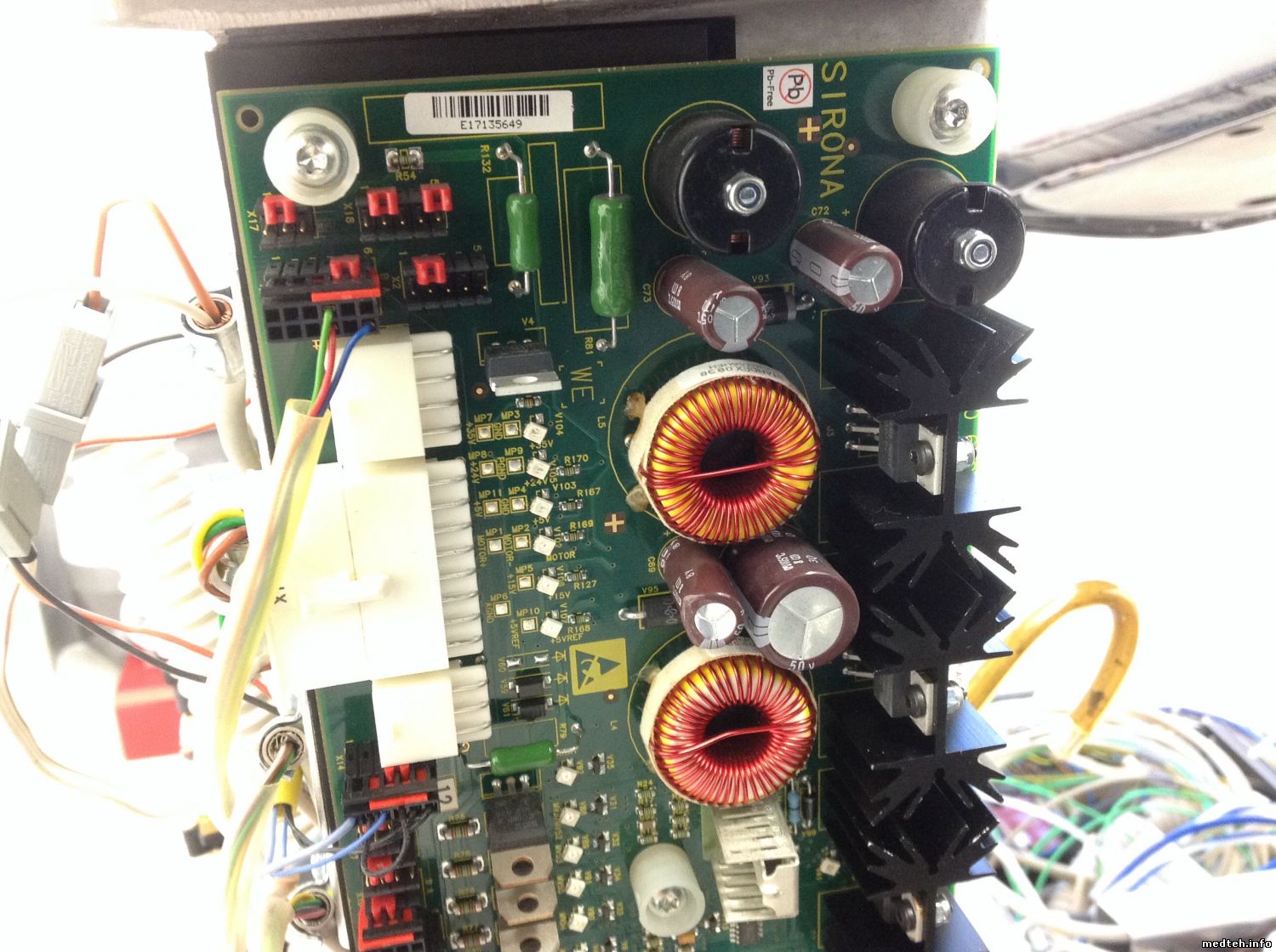

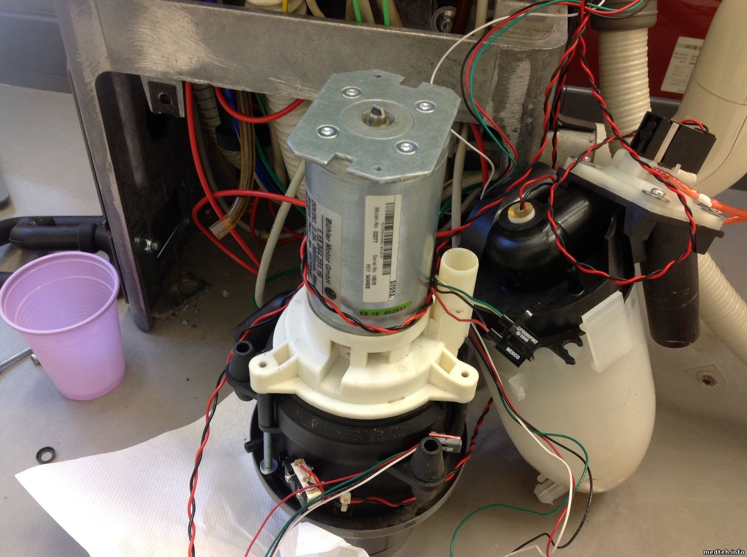

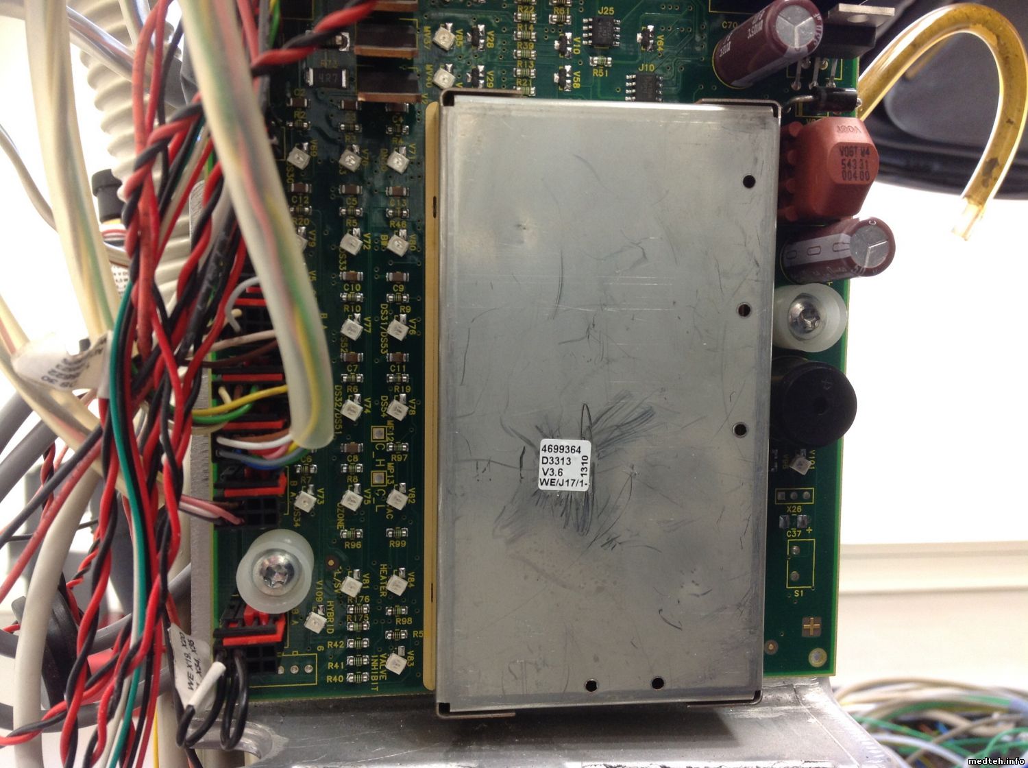

Я всё о своих баранах! Есть подозрение, что при монтаже подклинили мотор. Возможно, при этом что-то шибануло на плате WE. Ибо установка не воспринимает никакой мотор. Ни новый, ни старый гудящий. Должна же быто какая-то защита на плате от такого случая.
art-i-kДата: Пятница, 13.Мар.2015, 10:20 | Сообщение # 212
Цитата Miminok ()
Miminok
фотографии разъёмов-это,конечно,хорошо; но хотелось бы увидеть какой там сепаратор стоит (там могли всунуть любую модификацию от нескольких производителей).
Недавно менял (правда на С8+) "родной" на Дюрровский центробежный CS1-тоже были нюансы (не хотела машина его воспринимать). Так что фото (в том числе и платы управления этой капризной приблудой)значительно облегчили бы жизнь (а Вам,возможно,и пополнили бы лопатник) dance2

Отправляю по одному фото. Не грузится...

Ещё.

Мотор с сепаратором.
art-i-kДата: Пятница, 13.Мар.2015, 12:32 | Сообщение # 217
Уже ближе к теме! good
Для начала (чтобы не лазить по букварям) проверь состояние геркона на колбе: его нормальное состояние-постоянно/замкнутый,при наполнении-размыкается.
Подается ли напруга при снятии шлангов слюно/пыле отсосов на клапан выбора?
Надеюсь,что там у тебя мозги не потекли (в смысле в установке).

На мой взгляд, всё началось с того, что поставили мотор, который на разъёме Х2 не имеет перемычки между крайними правыми контактами. Т. е мотор для С8 ( или С3 без сепаратора амальгамы ). А при наличии амальгама сепаратора на Х2 должна быть перемычка. Но вопрос, могло ли это ввести в ступор установку??

Посмотрел. От этой платы идёт разъём на светильник LED. Сейчас добавилась ошибка АЕ 171. А ошибки АЕ 75, АЕ 76 исчезли....
madmacДата: Пятница, 13.Мар.2015, 20:05 | Сообщение # 238
это каким образом?
химическим. смешивает воду с раствором принудительно.
на камеру жалится. похоже, не распознает.
