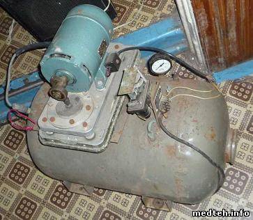

На бормашинке БП-05 стоял во ттакой компрессор. Самопал.

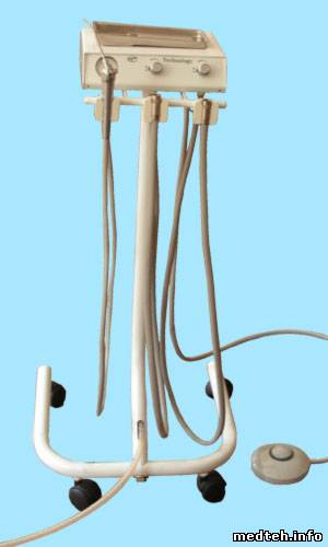

dima_perikovДата: Понедельник, 12.Дек.2011, 20:10 | Сообщение # 17
Стоматология, Косметология
Попробуй еще эти предложить (на фото). По внешнему виду можно предположить что недорогие.

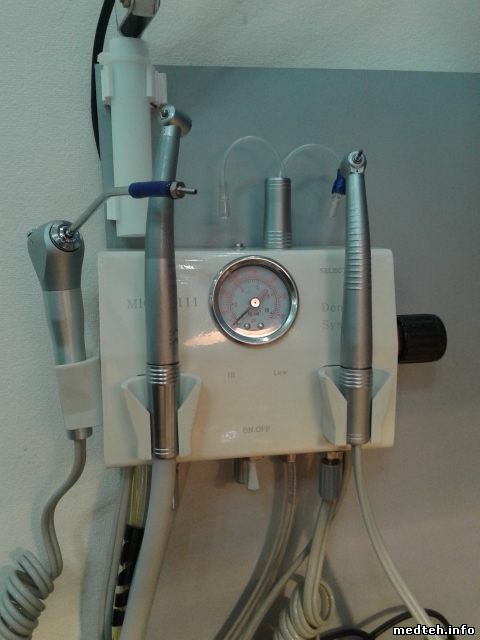

Доброго времени суток! Можно ли в домашних условиях собрать портативную стоматологическую установку? Шланги к компрессору присоединить не проблема-но с педалью сложнее. Еще встает вопрос о подаче воды в наконечники. Буду рад за предложения. Роман.
ewqdsacxzdsaewq523
МастерБакуДата: Понедельник, 13.Окт.2014, 19:58 | Сообщение # 31
можно , но легче и выгоднее купить . я ,например, себе купил такую

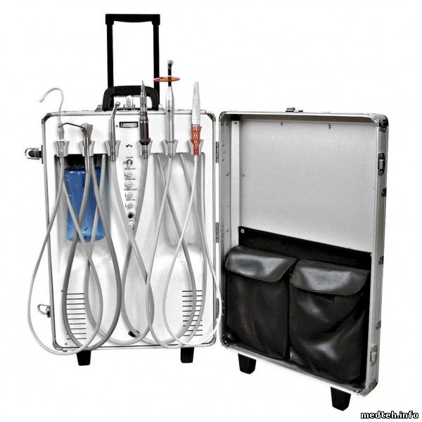

Yulana34Дата: Понедельник, 13.Окт.2014, 20:04 | Сообщение # 32
grek747,
Или такую уже с компрессором и слюником.
