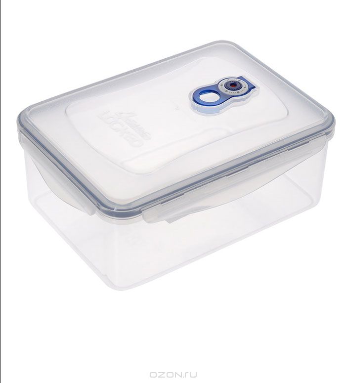

Yulana34Дата: Понедельник, 13.Окт.2014, 20:48 | Сообщение # 50
только не эту ёмкость
Это вакуумная емкость, она не схлопывается к тому же не надо 3-го отверстия в ней есть клапан который можно приоткрыть, а еще ее в отличие от бутылки проще мыть.
bye2
МастерБакуДата: Понедельник, 13.Окт.2014, 20:50 | Сообщение # 51
форма не та , плоская очень.
Yulana34Дата: Понедельник, 13.Окт.2014, 20:55 | Сообщение # 52
Пока никто не обижался.

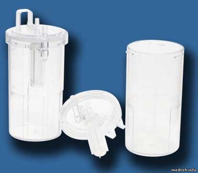

bektyishДата: Вторник, 14.Окт.2014, 03:53 | Сообщение # 68
Банка аспирационная для сбора экссудата (поликарбонатная автоклавируемая) на 1 л http://www.8a.ru/print/33492.php
