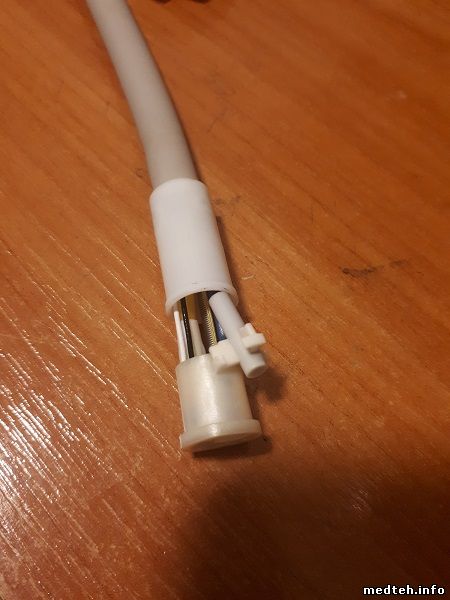

Коллеги, добрый день.
Посоветуйте где купить аналог геркона для шланга турбины производства KaVo. Фото приложены.
Геркон нормально замкнутый. Диаметр 4 мм.

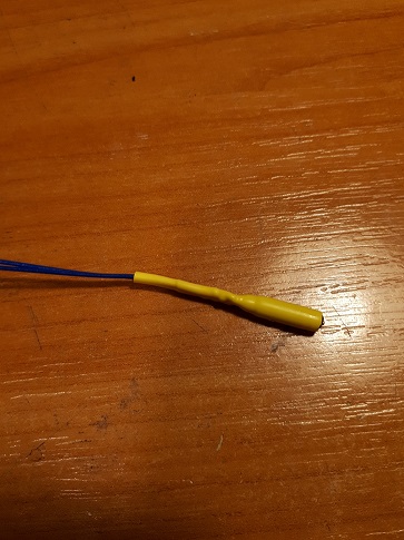

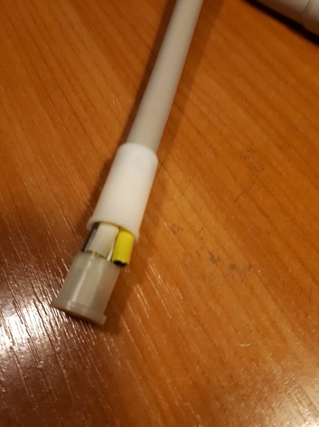

титовДата: Пятница, 05.Июн.2020, 16:41 | Сообщение # 31
У вас сообщений: 186
инженер по МО
Добрый день, коллеги.
Купил переключающийся геркон, самый маленький какой нашёл (длина колбы 18 мм, диаметр 4 мм).
Немного больше, чем оригинал. Сколхозил (в смысле, спаял).
Всё работает.
Доктора должны сообщить не потерялась ли мощность на турбине, т.к. обратка идёт через рукав. Есть сомнения, что тесновато там стало и не будет должного оттока воздуха.
Фото прилагаю:

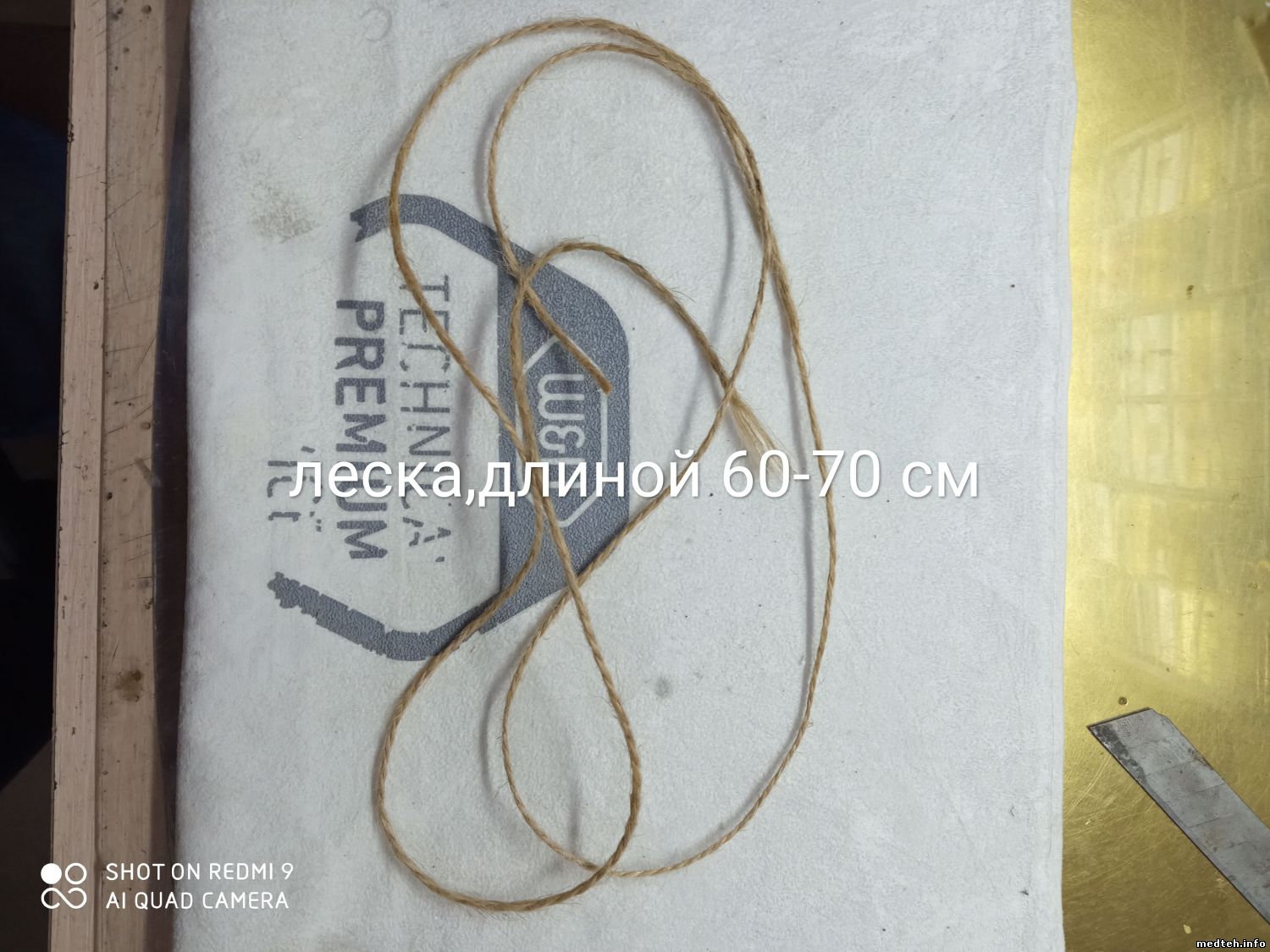

SSUДата: Понедельник, 28.Сен.2020, 18:10 | Сообщение # 35
У вас сообщений: 373
ужгород
http://www.medteh.info/_fr/37/5532369.jpg
... Бечёвка взята для наглядности.
http://www.medteh.info/_fr/37/1024211.jpg
http://www.medteh.info/_fr/37/4619071.jpg
http://www.medteh.info/_fr/37/1201016.jpg
http://www.medteh.info/_fr/37/4097804.jpg
http://www.medteh.info/_fr/37/3724290.jpg
http://www.medteh.info/_fr/37/1932682.jpg
http://www.medteh.info/_fr/37/8336783.jpg
http://www.medteh.info/_fr/37/0828617.jpg
http://www.medteh.info/_fr/37/1442076.jpg
http://www.medteh.info/_fr/37/5662479.jpg
Не плодите посты-хвосты (следующая в режиме монолога череда только своих новых постов вместо редактирования текущего крайнего в теме своего поста для добавления в него новой информации) – такая манера изложения своих мыслей в теме, их несобранность, удлиняет тему! В будущем другим её будет нудно и тошно читать ... Чтобы убедиться в этом, попробуйте на выбор прочитать какую-нибудь длинную тему ...
Сообщение отредактировал SSU - Понедельник, 28.Сен.2020, 19:45
bektyishДата: Понедельник, 28.Сен.2020, 19:50 | Сообщение # 36
Узел «Snood»
SSUДата: Понедельник, 28.Сен.2020, 20:06 | Сообщение # 37
ужгород
bektyish, не то. Здесь узел обхватывает крючок, там же - обычный поверхностный однопетлевой узел затягивается под намотку.
bektyishДата: Вторник, 29.Сен.2020, 04:55 | Сообщение # 38
Уже и не вспомню, когда впервые увидел этот узел, но произошёл он от рыбацкого узла и применялся в фиксации шлангов до появления современных стяжек, обычно место навивки покрывалось клеем или лаком.
Сообщение отредактировал bektyish - Вторник, 29.Сен.2020, 04:57

Делюсь опытом ремонта шлангов:
полностью протаскиваю, скрепляя старый шланг с новым обычной скрепкой, и заменяю.
