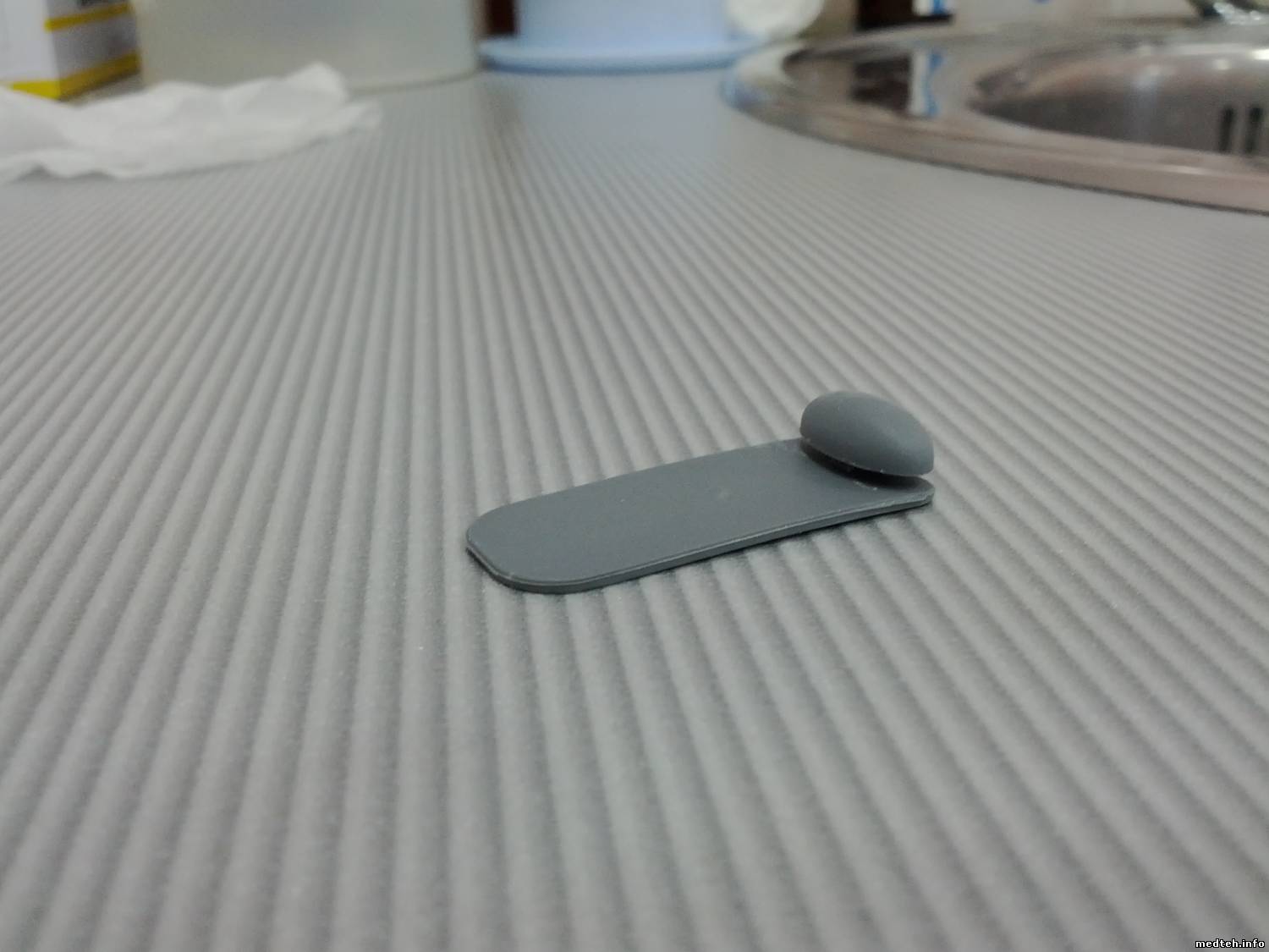

Всем здравствуйте. Подскажите пожалуйста где взять вот такую деталь как на фото.Незнаю как правильно называется.Установлена в канюледержателях cattani.Пробовал через "Контакт" но говорят очень долго и дорого.Технологии ремонта тоже интересны.Спасибо.

Quote (V_A_S_H)
в пылесос или слюноотсос?

fiksa555, И туда и туда,хотя по моим наблюдениям чаще изнашивается сама заслонка в пылесосе ,а в слюноотсосе отрывают головку заслонки.У меня 7 установок с ними.3 дипломата,2 смайла и 2 штерна.Последние резервы поставил.

Заслонка,которая регулирует просвет,степень отсоса.отдельно не продаётся, у нас в каталоге нет.только в сборе. Стоит 10евро.сделано из дурного пластика. Лучше вырезать из полиэтиленовой крышки от жаренного арахиса, или кофе , там и буртик получается.вырезается тонким алмазным диском.сам так делаю.

мастерБаку, если не сложно фото пожалуйста

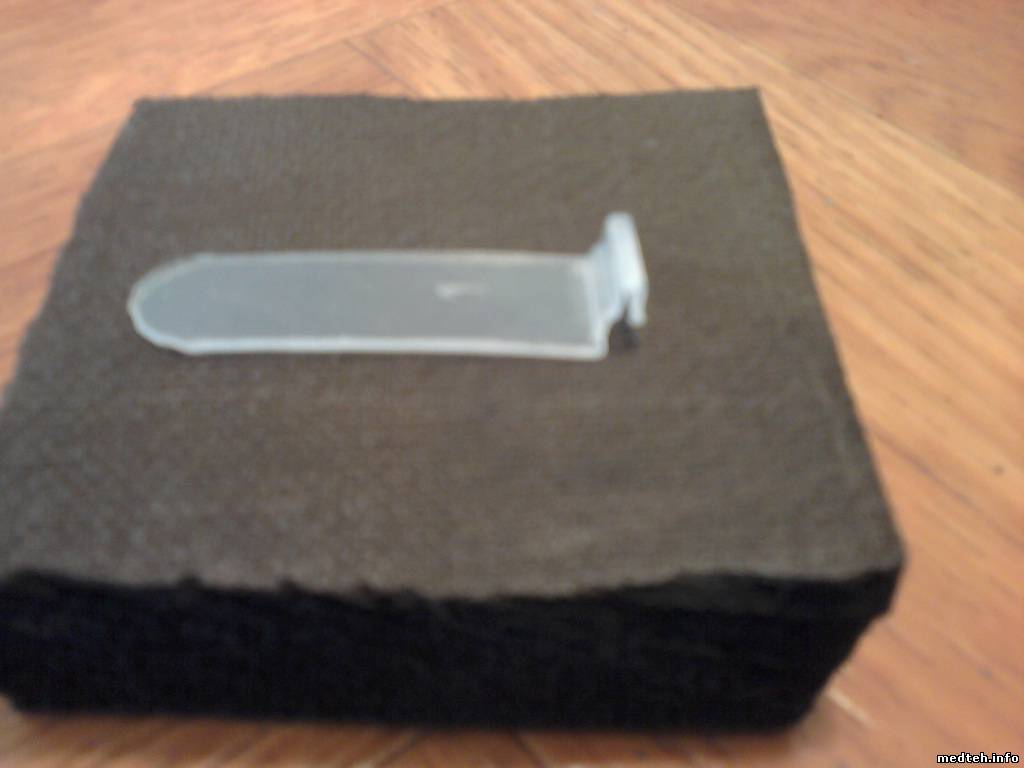

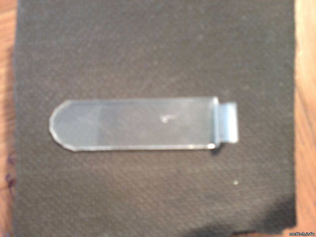

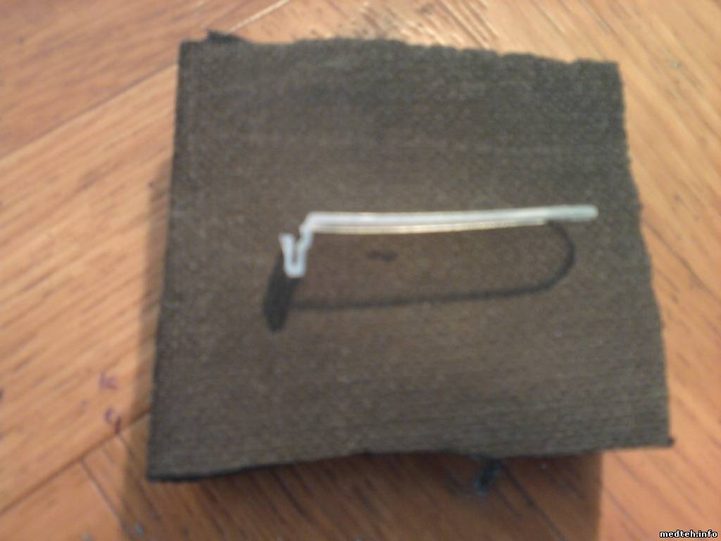

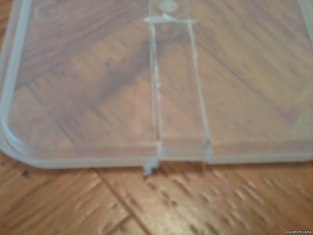

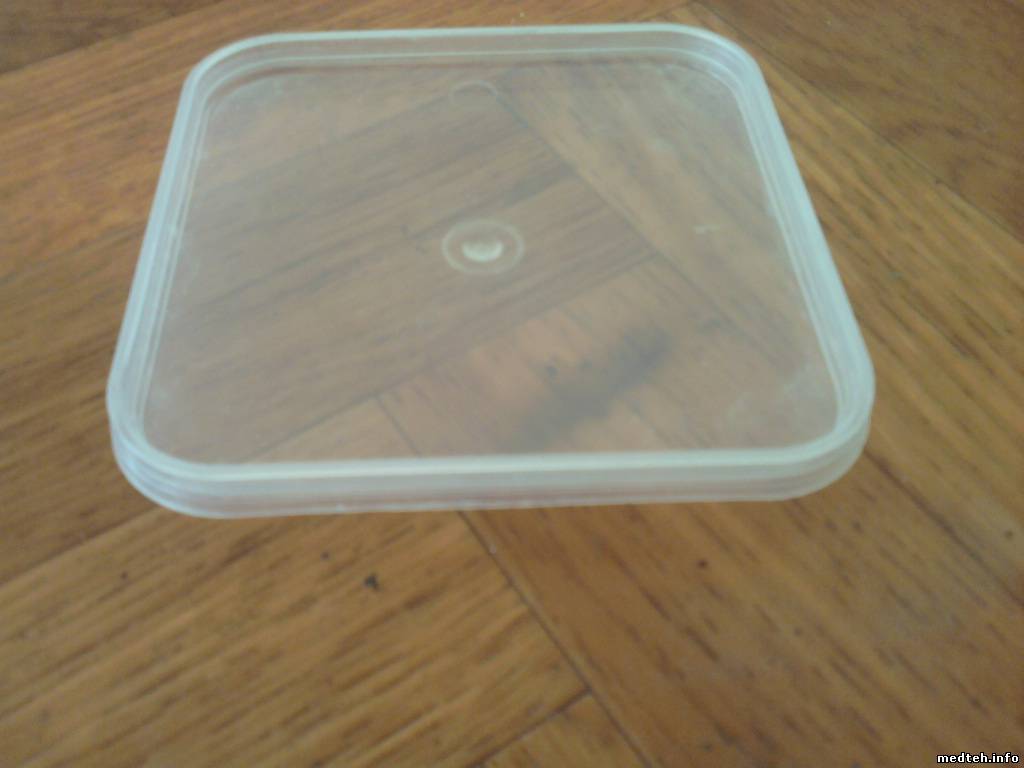

а вот и фото: крышка от сыра в железной банке . , big, не спрашивайте марку ,название ,производителя - сыр съел,банку выкинул biggrin
