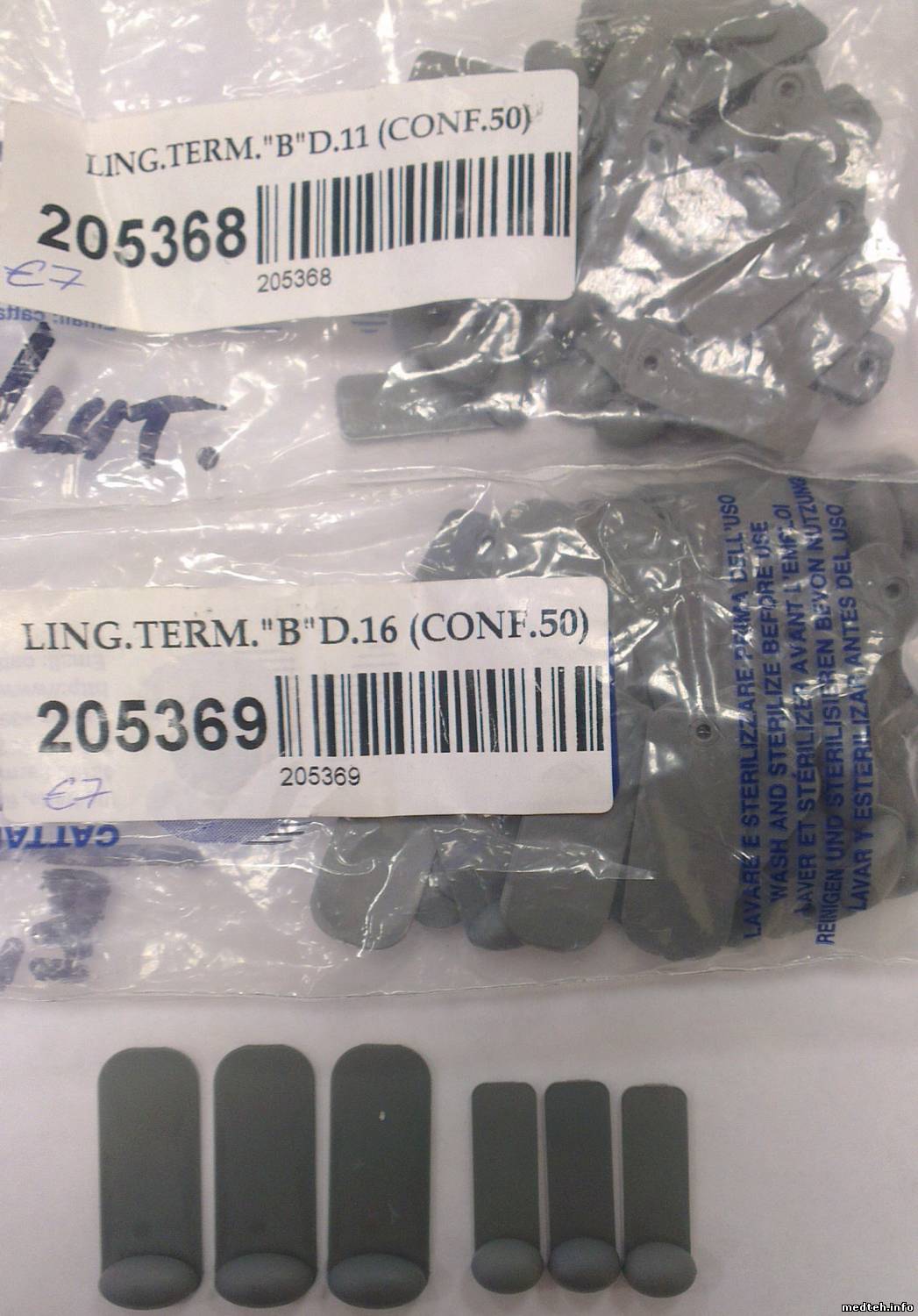

Цитата (V_A_S_H)
Незнаю как правильно называется.Установлена в канюледержателях cattani.
Эта штука называется "регулятор потока" и стоимость её (по крайней мере у нас) около 3-х эвро. Стоит она в "терминалах слюно и пыле отсосов" не только Cattani,но и Durr.
Технололгия кустарного производства на форуме уже описывалась (от слова "пишем"). Насколько помню-МастерБаку достиг в этом плане очень больших успехов.

Цитата V_A_S_H ()
Всем здравствуйте. Подскажите пожалуйста где взять вот такую деталь как на фото.Незнаю как правильно называется.Установлена в канюледержателях cattani.Пробовал через "Контакт" но говорят очень долго и дорого.Технологии ремонта тоже интересны.Спасибо.
отдельно не продаётся,
продается

andrukaДата: Среда, 11.Дек.2013, 10:50 | Сообщение # 71
У вас сообщений: 276
andruka, Цена вопроса?? И где купить???
у нас ) 70 евро+ндс Вы же у нас покупаете запчасти )
