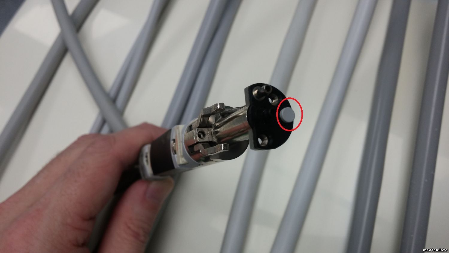

Беда с пустером китайским - месяц отроду, а уже начала клинить кнопка на воду. Я обычно выдавливаю штифт, достаю кнопку и подмазываю густой силиконовой кольца, которые уплотняют шток кнопки. Хватает надолго ...
А в новом пистолете, этот самый штифт сидит как влитой. Шило-бита тонкая, ударял - не вылезает. Наверное, на клею-герметике китайцы его втюхали?
Встречал такое, что ставят штифт немного короче и с двух сторон запрессовывают шарики.
goscha-belДата: Воскресенье, 24.Июл.2022, 19:35 | Сообщение # 18
Т.е. пистолет ОДНОРАЗОВЫЙ!!! ireful ireful ireful
Серьезно? Это что за нововведения такие? ...
Пистолет вот этот:
https://dentalshop.by/ru....om.html На китайских установках - он же, но не такой моднявый и разбирается на раз ...
Тут же - пришлось банально спреем под кнопки полить ... Причём поскольку это ИК и через КПП баллончик не пронесёшь - лил от безысходности, масло для наконечников ...
По другому не мог - кнопка клинила на воду и доктор обливал зэков, если не успевал ногтем подковырнуть ...
goscha-belДата: Понедельник, 01.Авг.2022, 07:59 | Сообщение # 20
Увы, внешний вид одинаковый, а как пытаешься выбить штифт, не тут то было! Сам несколько раз сталкивался с таким. mad
