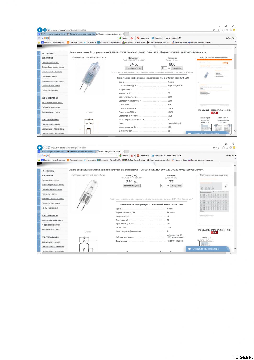

Yulana34Дата: Понедельник, 06.Фев.2017, 21:09 | Сообщение # 691
Una,
Установите лампочку Osram 64611 и будет ярче и не так сильно будет греть.
[p.s.] Правда если сможете купить.
unknown drinks
МастерБакуДата: Понедельник, 06.Фев.2017, 21:42 | Сообщение # 692
настоящую . но и тут Сообщение # 783 в силе.
чтобы связываться со светильниками надо иметь люксметр , хотябы на смартфоне.
Yulana34Дата: Понедельник, 06.Фев.2017, 22:26 | Сообщение # 693
Даже не думал найти
http://svet-con.ru/Lamp/detail.php?ID=22385
Правда док удавиться когда увидит цену.
biggrin biggrin biggrin biggrin
МастерБакуДата: Понедельник, 06.Фев.2017, 22:40 | Сообщение # 694
док удавиться
- копейки , что ему давится ? unknown
Yulana34Дата: Вторник, 07.Фев.2017, 07:44 | Сообщение # 695
Это то, что в основном используют:
http://svet-con.ru/Lamp/detail.php?ID=12392
Сравните цену и ресурс.
Сообщение отредактировал Yulana34 - Вторник, 07.Фев.2017, 07:49
МастерБакуДата: Вторник, 07.Фев.2017, 08:16 | Сообщение # 696
лампа с продольным расположением спирали в этих светильниках лучше
UnaДата: Вторник, 07.Фев.2017, 18:17 | Сообщение # 697
У вас сообщений: 366
Более здравые идеи, чем лампа со сроком работы 100 часов, желательно основанные на собственном опыте, будут?

Yulana34Дата: Вторник, 07.Фев.2017, 18:29 | Сообщение # 698
Ну вообще-то это самая здравая идея, так как эти лампы предназначены специально для этих целей.

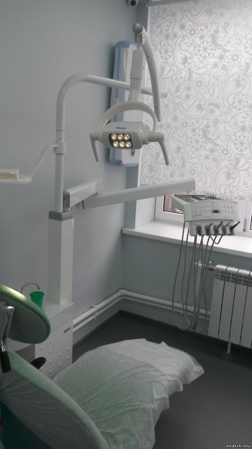

ilya1895205Дата: Вторник, 07.Фев.2017, 18:50 | Сообщение # 699
сервис инженер
Ставил вот такую. http://www.dentalpart.ru/component/ksenmart/zapchasti_dlya_stom_ustanovok/svetil_nik_stomatologicheskiy
Даже на Дипломат, только втулку у токаря заказал. И все подошло.
