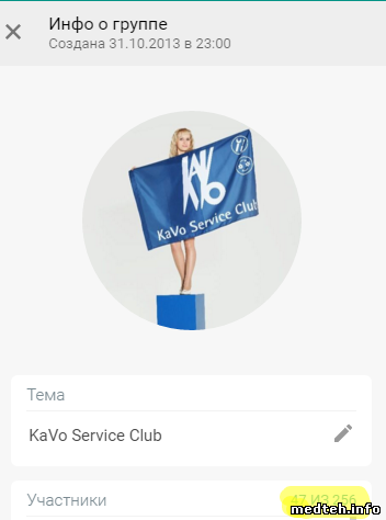

МастерБакуДата: Пятница, 01.Апр.2016, 21:43 | Сообщение # 634
и каво в умелых руках быстро ремонтируется .
какая неисправность против этого устоит ? (скриншот группы в whatsapp)
Сообщение отредактировал МастерБаку - Пятница, 01.Апр.2016, 21:47
