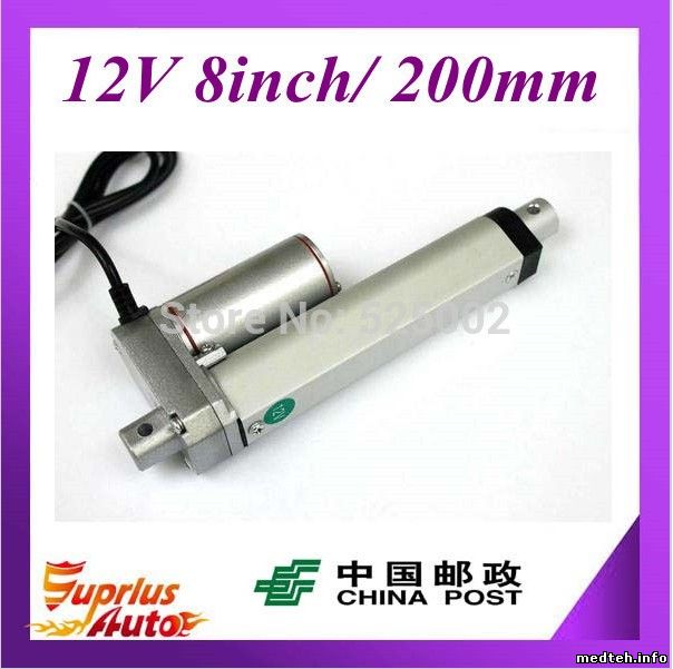

bektyishДата: Пятница, 12.Июн.2015, 16:19 | Сообщение # 488
похоже эти детали могут оказаться на китайских креслах

levschaДата: Среда, 15.Июл.2015, 21:46 | Сообщение # 489
Уже оказались,правда не копия,но похожи.Китайское производство.Пластиковая шестерня оказалась целая,порвало червячную передачу,она же вал двигателя,боюсь спросить из какого "металла" она сделана ireful
Сообщение отредактировал levscha - Понедельник, 03.Авг.2015, 22:17
bektyishДата: Вторник, 04.Авг.2015, 05:45 | Сообщение # 492
levscha, - скорее всего док посадил в кресло бегемотика , центера на полтора или больше - хорошо что под ним мотор не задымил - "слон в посудной лавке" 2 . Спроси у доктора , такие пациенты не забываются - хотя может и соврать . Покажи доку паспорт кресла и ткни в пункт с максимальным поднимаемым весом ( обычно 120-130 кг , но если даже с такой массой пациент плюхнется в кресло последствия не предсказуемы )

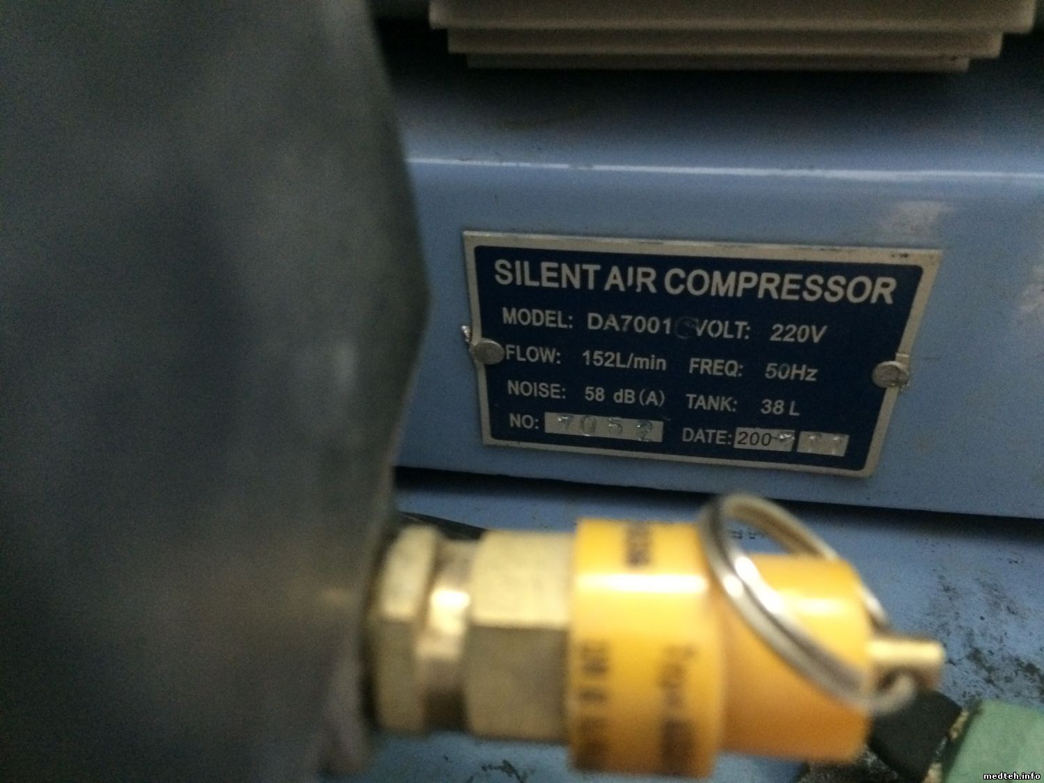

День добрый,коллеги!Подскажите по запчастям к китайским компрессорам.

stomatufaДата: Воскресенье, 23.Авг.2015, 16:33 | Сообщение # 504
Специалист
Да как бы и пытаюсь выяснить где узнать))Клиенты попросили разные варианты озвучить,Гугл слабо помог.Али смотрел,спасибо за ссыл
