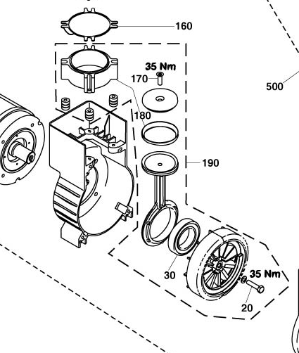

art-i-kДата: Вторник, 09.Дек.2014, 22:05 | Сообщение # 442
Цитата levscha ()
Господа,срочно нужны поршневые кольца Дюрр Торнадо-130
Производитель минимально позиционирует это как "малый ремкомплект" (т.е.отдельно колец не продают).
МастерБакуДата: Вторник, 09.Дек.2014, 22:12 | Сообщение # 443
art-i-k, это то, что в пунктире ? shok или юбка с цилиндром?
Сообщение отредактировал МастерБаку - Вторник, 09.Дек.2014, 22:15
Nick_OДата: Среда, 10.Дек.2014, 12:22 | Сообщение # 444
У вас сообщений: 156
Западная Сибирь
Юбка с цилиндром, позиция 180.
МастерБакуДата: Среда, 10.Дек.2014, 13:13 | Сообщение # 445
подшипник там тоже почти готов как правило
art-i-kДата: Четверг, 11.Дек.2014, 11:31 | Сообщение # 446
что в пунктире ?
В пунктире как раз полный ремкомплект.
Кстати,сейчас посмотрел деталировку запчастей на линейку Т1/Т2-там она уже более минимизирована и кольцо можно купить отдельно. А вот эдинтичны ли они с линейкой ТОРНАДО-утверждать не буду (новые "головы" ещё не разбирал за ненадобностью),хотя по картинкам очень похожи.
Чаще там разбивает в "яйцо" посадочное место на маховике под него.

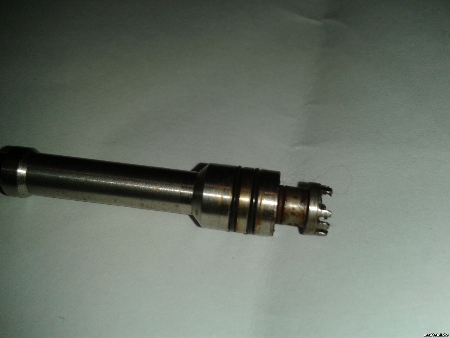

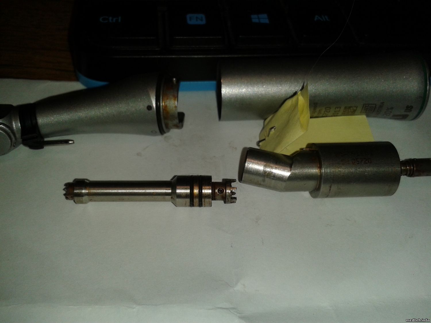

serg006Дата: Воскресенье, 18.Янв.2015, 20:05 | Сообщение # 461
У вас сообщений: 394
стомтология
сургут
Скорее всего та же беда и конструктор не при чем.
___________________________________________________________________________________________________
не у меня вот что
всегда ломались и будут ломаться . вы хотите чтобы челюсти ломались ? если пользоваться с умом , по назначению и правильно ухаживать ломаться не будет.
____________________________________________________________________________________________________________________________________________ ________
если правильно выстовить торг ,то по идее должно быть все ок !
МастерБакуДата: Воскресенье, 18.Янв.2015, 20:14 | Сообщение # 462
serg006,
неправильно обслуживали, заржавел , заклинило - свернули башку . типичная история . ремонт сядет до половины стоимости нового.

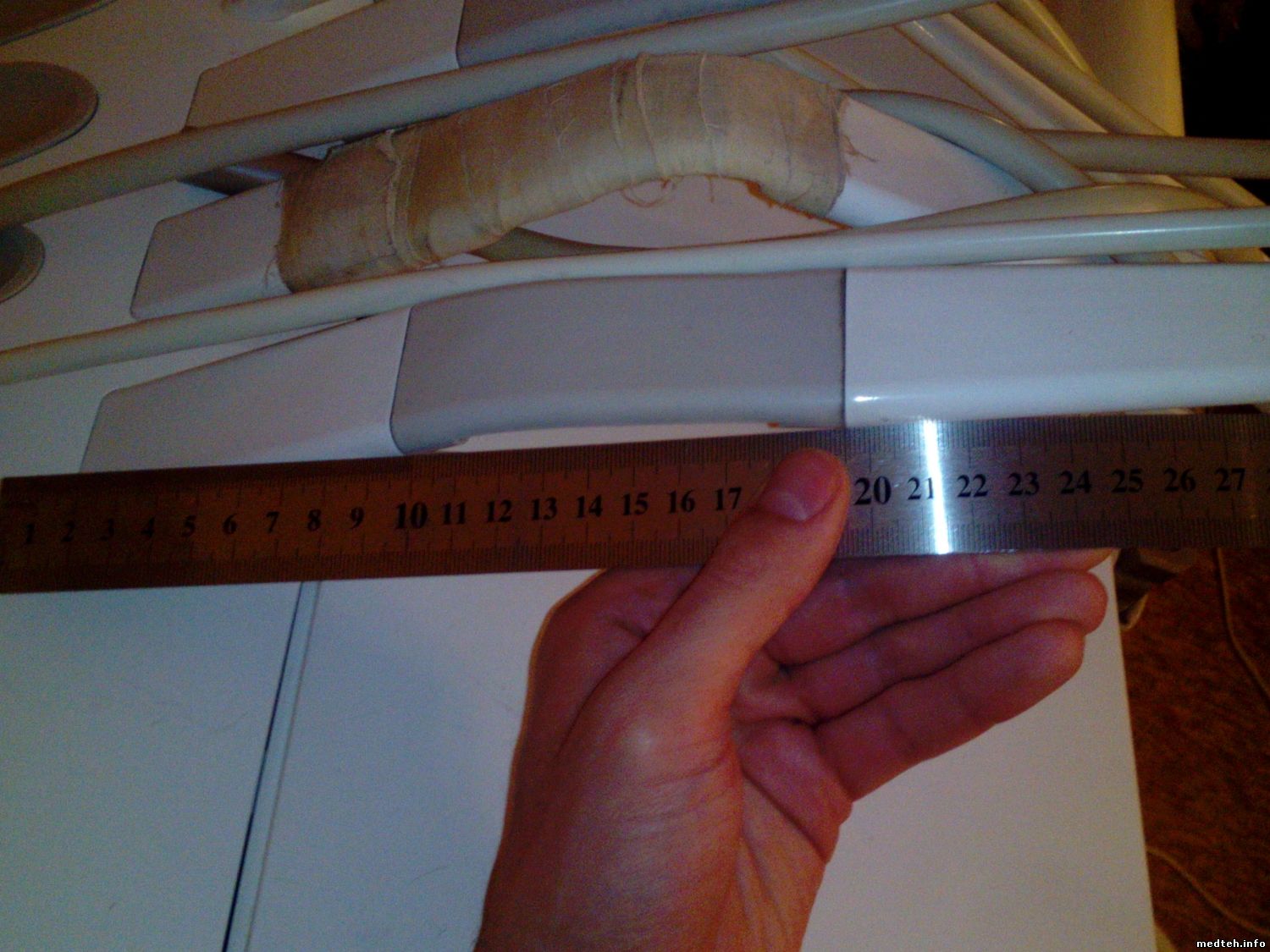

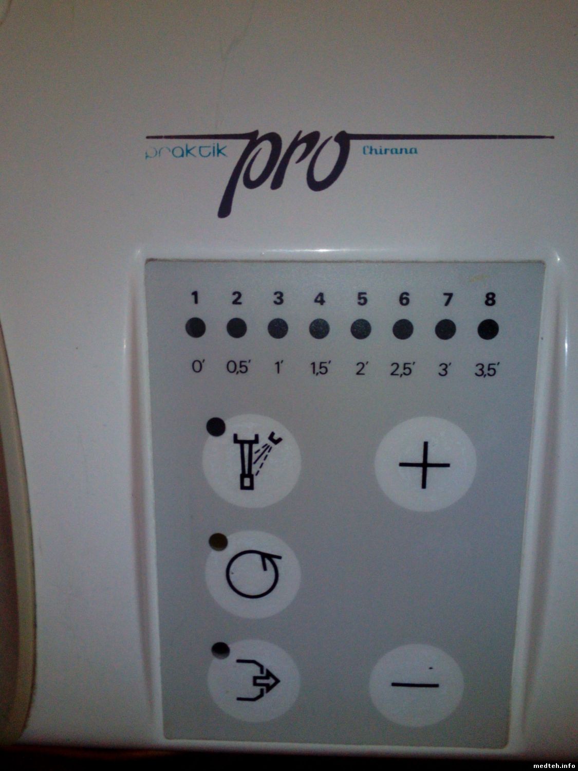

semanuilДата: Четверг, 14.Май.2015, 10:53 | Сообщение # 469
профан
кз
Простите если пишу полную ерунда, в вопросе полный 0 blush
Помогите пожалуйста с поиском деталей, к сожалению даже не знаю как она называется. Есть фото.
Стоматологические кресло chirana praktik . переломились 3 пружинящих держателя для инструмента.
Где можно купить такие? Как я понял меняются они легко.

Yulana34Дата: Четверг, 14.Май.2015, 19:06 | Сообщение # 472
или сделать из той же линейки хорошего качества.
Не прокатит. Конструктивно внутри резинки находится круглая пружина, внутри нее находится шток, который включает микрики. Стоит эта штука в районе 300 европейских рублей. Точно знает Андрей.

semanuilДата: Четверг, 14.Май.2015, 19:34 | Сообщение # 476
профан
кз
Спасибо за ответы!
Да действительно внутри белой резинки круглая пружина, она и лопнула на 2 держателях.
Про то что она ещё что то и включает для меня новость... shok получается линейка не прокатит.
Я хотел примотать или при крутить кусок стальной линейки как на фото, но оказалось очень трудно найти подходящую упругость...

art-i-kДата: Четверг, 14.Май.2015, 19:40 | Сообщение # 478
Попробуй часовую пружину от старого будильника.
Вот только
Цитата semanuil ()
примотать
Цитата semanuil ()
или

МастерБакуДата: Четверг, 14.Май.2015, 19:44 | Сообщение # 479
Цитата semanuil ()
круглая пружина,
shok unknown
МастерБакуДата: Четверг, 14.Май.2015, 19:47 | Сообщение # 480
силиконом обмазать . и серого цвета есть.
Цитата art-i-k ()
камильфо получится
