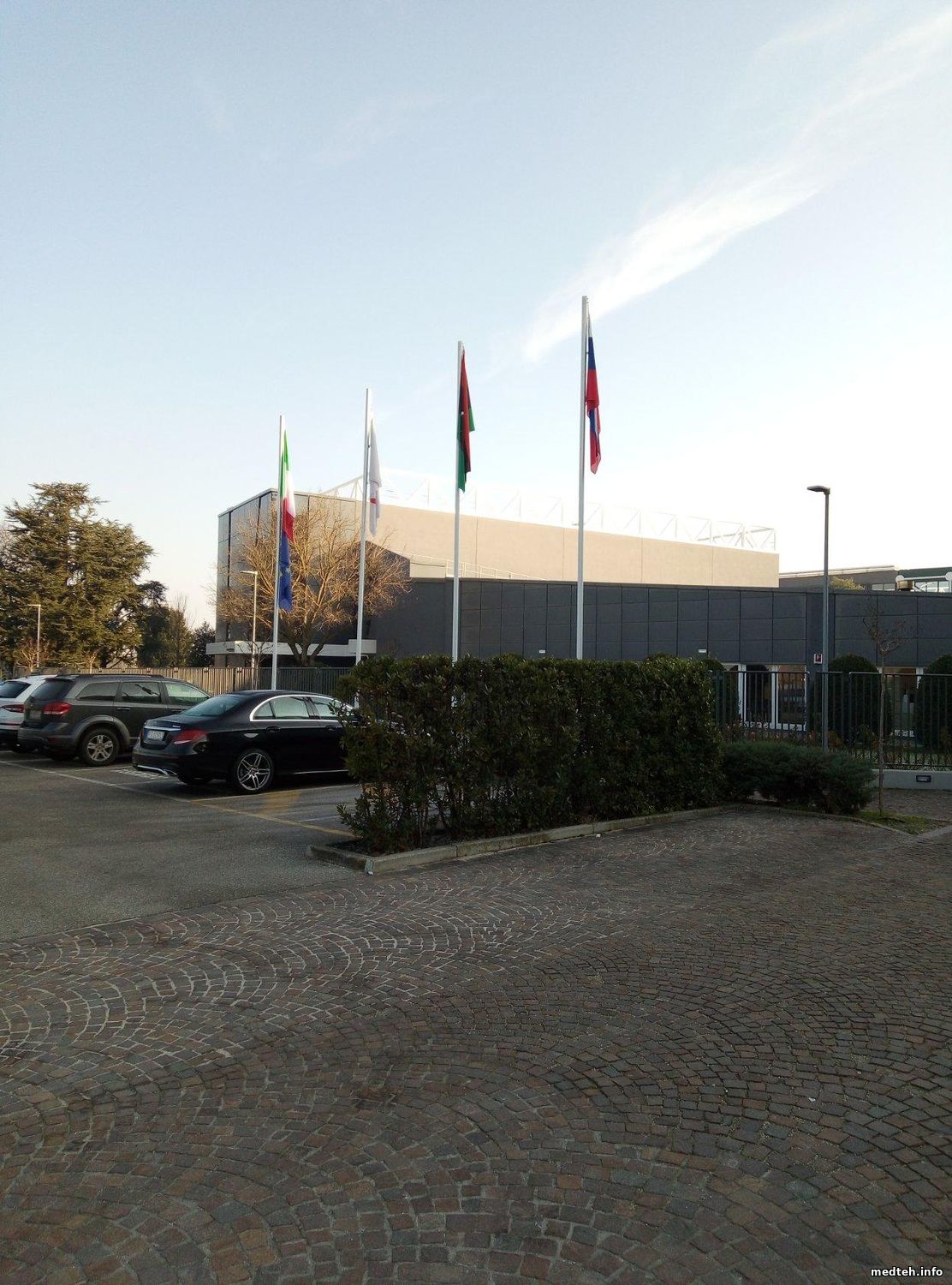

Ну, в принципе, goscha-bel, уже всё написал за меня. Могу только дополнить: завод находится в городе Имола провинция Болонья, область Эмилия Романия. Довольно симпатичный городок. Из достопримечательностей: 1-я трасса Формулы 1 Энцо Феррари и крепость Сфорца. Эти установки выпускают под одной крышей и даже на одной линии.
[p.s.]Поправлю Игоря Три линейки. Victor производился в Китае, Электроника в Италии. Но китайцы уже давно Итальянцев выгнали, причём самым некультурным образом.
Это фото сделано во время обучения на заводе. Обратите внимание, на флагштоках флаги стран, чьи представители в данный момент проходят обучение.
