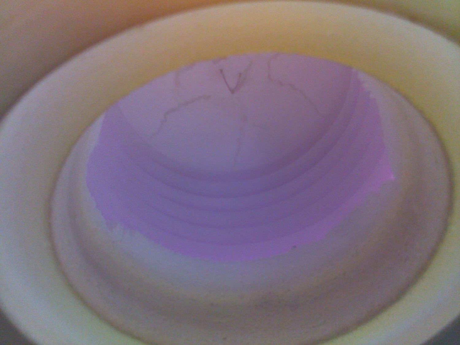

Случилось страшное: Аustromat М начал сходить с ума! Глазурь не допекает: матовая, а серебряную пробу плавит в капли. При этом не выдаёт никаких ошибок!
Посоветуйте, пожалуйста, где может быть засада?

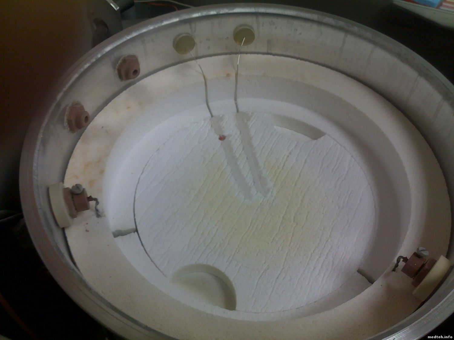

Я эту спираль немного вытягивал и сваривал.Вытаскивается легко и осматриваешь.

сегодня просмотрел спираль- все в норме, без обрывов и спеканий. все верно : для глянца не хватает температуры, но серебро-то плавит в каплю! значит температура завышена?! ребята пользуются Дукерам-ом. к сожалению из-за занятости не смог посмотреть контакты, но завтра обязательно гляну. а сильвер-тест проходит без вакуума.

посмотрел подсоединение термопары и спирали муфеля- все ок! остается проверить вакуум, но это только в праздники, поскольку сейчас все печи с помпами заняты... придется выходить сразу после Н.Г. если есть какие-то соображения- буду только рад!

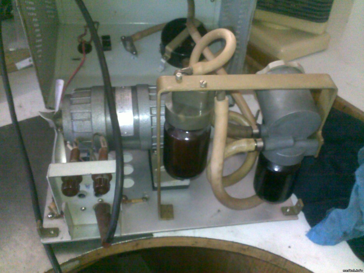

наконец-то освободился от насущных дел! по- поводу печи: износ прокладок ( верхней и нижней),начала поддыхать вакуумная помпа! перекинул насос и случилось чудо- транспарент заблестел!!! "ларчик просто открывался". теперь стоит вопрос о приобретении помпы. на "Аверонах" и некоторых израильтянах ставят помпы от холодильников, прокатит ли здесь такой вариант? если кто знает- напишите, пожалуйста. всем спасибо за участие, очень признателен!!!

bektyishДата: Воскресенье, 22.Янв.2017, 18:12 | Сообщение # 16
отечественный аналог вакуумной помпы HERAEUS HERAMAT C
в холодильниках компрессора могут выдавать до 8 атм , на всасывание будет немного меньше , но всё равно очень много

bektyish, спасибо большое за фотки. Теперь знаю, что искать!

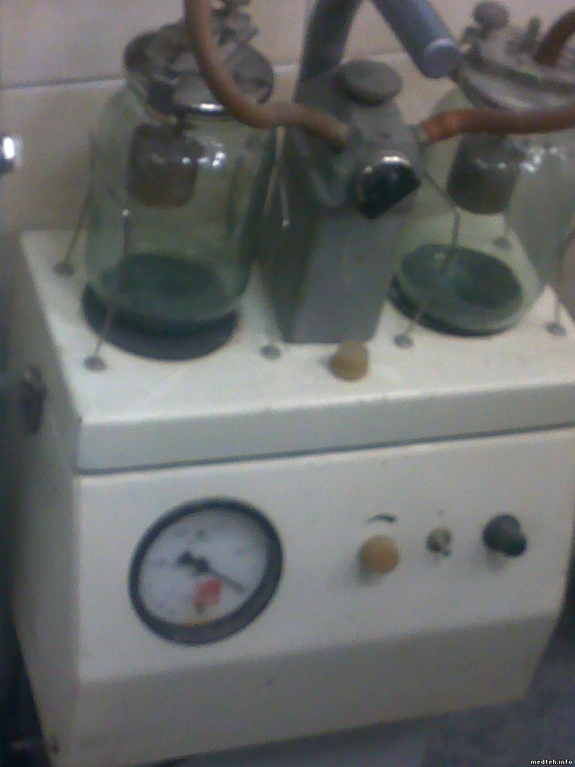

"Отсасыватель медицинский хирургический ОХ-10 вакуумный до- и послеоперационный применяется для отсасывания различных жидкостей, частиц тканей и газов из операционных ран и других полостей тела во время и после операций.
Хирургический отсасыватель ОХ-10 также может применяться для отсасывания секрета из дыхательных путей при наркозе, дыхательных параличах, при отсутствии кашлевого рефлекса и в гинекологической практике.
Вакуумная установка хирургического отсасывателя ОХ-10 может быть использована в качестве источника разряжения при молокоотсосе, перекачке, вакуум-экстракции и т. п."
Он технологически ничего не может пустить обратно - для перестраховки можно оставить одну банку на входе.
http://www.medrk.ru/uploads/file/94/oh10_ps.pdf

Любая ёмкость на входе - это потеря разряжения. В ОХ-10, для создания разряжения, применяется 4-х лепестковый стальной ротор, а все фирмовые помпы - с резиновыми мембранами и клапанами. Если верить bektyish, он у него стоит на heramate и норм! В конце-концов, что мне мешает попробовать?
Сейчас подкупил вазелиновое масло, в понедельник переберу помпу, заменю шланги, по экспериментирую чутка, и как будет у техников окошко, попробую испечь транспарент ... Единственное, что тревожит мой детский разум: -0,8 на мановакууметре - это край? Или всё-таки -1 ?

dimon-tehnik, какой нужно разряжение смотри в описании на керамику. Хороший ОХ-10 выдаёт практически до -1 атм, но должно хватить и -0,8 (обычный вакуум для б.у отсосов).
МастерБакуДата: Воскресенье, 05.Фев.2017, 08:01 | Сообщение # 35
http://www.chipmaker.ru/topic/150863/
bektyishДата: Воскресенье, 05.Фев.2017, 09:58 | Сообщение # 36
Что за медтехники, если ОХ-10 не видели?
А баночка пластмассовая небольшая, необходима, у неё слабое место - резиновое уплотнительное кольцо под завинчивающейся крышкой.

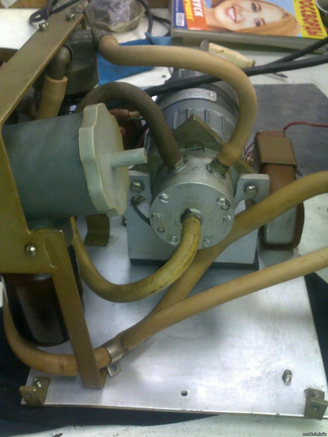

Эту статью я первым делом прочитал, когда нашёл ОХ-10. У меня они, вроде, в более хорошем состоянии, хоть и 1981 г.в., единственное: грешу на фетровый сальник (потому что днище корпуса было в масле)! Но это станет известно на стадии переборки, завтра.
bektyish, баночка, что стоит в корпусе?
Или вынести как фильтр от обратки?

Я видел обычную банку с леской, как на "Москвиче 407".
Просветите тёмного человека, это как? :)
bektyishДата: Воскресенье, 05.Фев.2017, 12:38 | Сообщение # 39
dimon-tehnik,
которая между двумя стеклянными
dimon-tehnikДата: Воскресенье, 05.Фев.2017, 12:48 | Сообщение # 40
У вас сообщений: 87
просто техник
санкт-петербург
bektyish, на этих стоит переключатель подачи: то в 1-ую, то во 2-ю. хочу эту конструкцию убрать ( оставив только вход в ОХ) и в разрыв между печкой воткнуть фильтр и клапан
