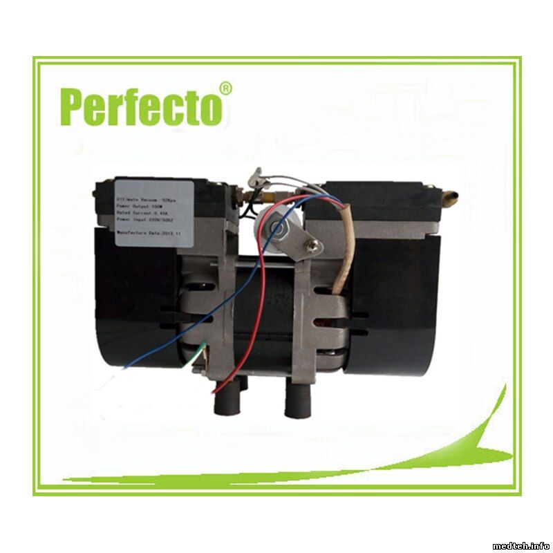

Поставил двухступенчатый вакуумный насос BC-VP-215 бреда (торговой марки) Becool (Becool Ltd., Франция) со встроенным обратным клапаном. Пока работает.
Пока работает.
А ещё можно взять помпу от парового стерилизатора класса В. Вещь совсем не диффицитная и запчасти всегда есть, к тому же безмасляная.

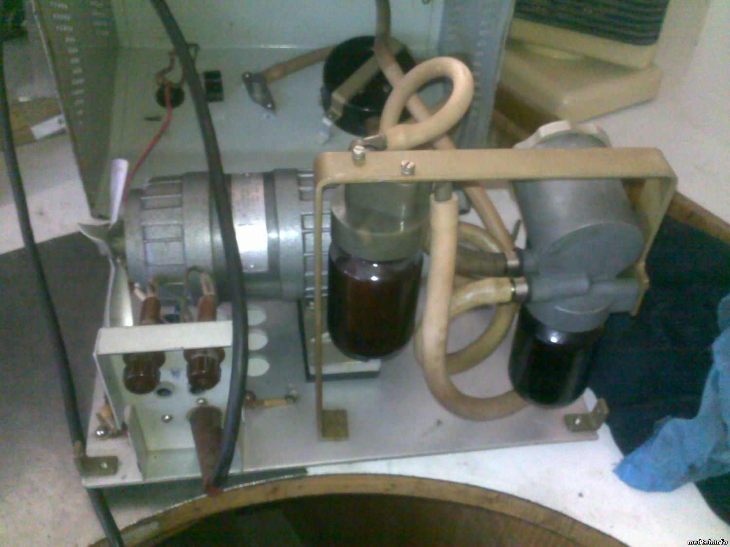

bektyishДата: Понедельник, 20.Июн.2022, 08:03 | Сообщение # 71
Ходок, вот эта германская роторная помпа от печки - практически копия отсоса ОХ-10.
- https://a.radikal.ru/a00....g]https
- https://a.radikal.ru/a02....g]https
- https://c.radikal.ru/c27....g]https
Если посмотреть в интернете цену помп для печек, то приобретение старого отсоса оправдается.
Вот например - https://unident-volga.ru/zubotek....ga.html
Выигрывает только дизайном, а по начинке тот же ОХ.

Я ни сколько ни против, тем более, сделал своими руками. Я про ОХ. Внутри баночка с маслом - чем больше нагрузка, тем больше масла он захватывает вместе с воздухом. От попадания крови он ржавел и лопасти клинили, и не выходили из пазов. После чистки и сборки я специально затыкал вход, чтобы он притёрся с маслом. Через минут пять такой работы двигатель нагревался как *утюг*. При открытии входа он остывал. У него большая производительность, чтобы создать разряжение через банки. Для печи такая производительность не нужна. Если работает и не греется, то отлично, но у меня было так, как я описал.
