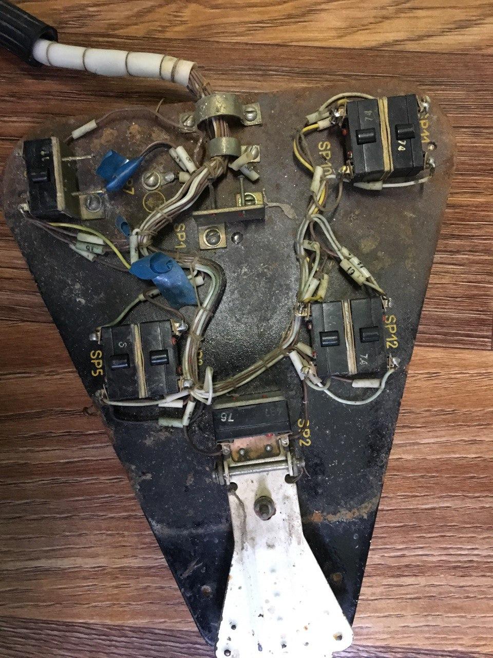

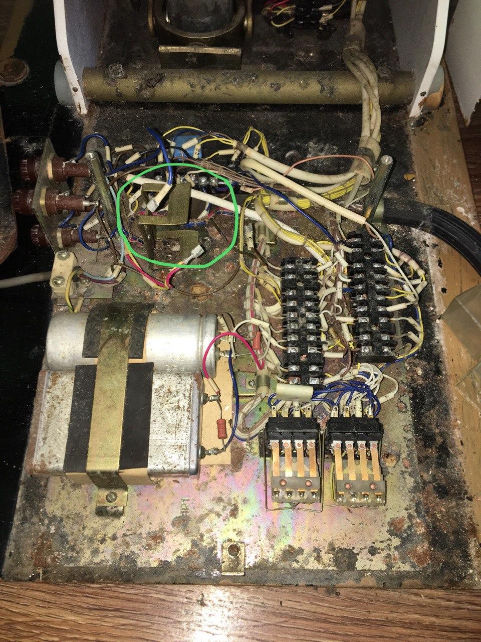

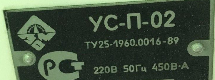

Добрый день, уважаемые форумчане.
Пишет Вам начинающий врач-стоматолог.
Для приёма пациентов досталась мне стоматологическая установка УС-П-02.
Не работает механизм регулировки положения кресла. Возможно не хватает какой-то детали (там где обвёл зелёным или в другом месте). А может проблема в педальке?
Прямой электрический наконечник реагирует при нажатии на белую кнопку педали, остальные кнопки на педальке не работают.
Свет на установке работает.
Подскажите, пожалуйста, как восстановить функцию регулировки положения кресла.
Буду рад и благодарен, если пришлёте электросхемы.
Фото прилагаю ниже:

dobrodedДата: Вторник, 15.Сен.2020, 22:37 | Сообщение # 2
врач
Село
Фото прилагаю:

Yulana34Дата: Среда, 16.Сен.2020, 06:21 | Сообщение # 3
dobroded.
Для начала отвечу на ваш вопрос:
там отсутствует пусковое реле.
А теперь вы ответьте на мой:
В каком курятнике (сарае и т.д.) Вы это нашли?
dobrodedДата: Среда, 16.Сен.2020, 11:12 | Сообщение # 4
врач
Село
Деревня в РФ. Небольшой медпункт.
А что насчёт электросхем и прочих документов?

Yulana34Дата: Среда, 16.Сен.2020, 16:29 | Сообщение # 7
Цитата SSU ()
Насчёт схем - их в интернете была тьма - расписано всё вдоль и поперёк
Скорее всего нет потому, что это первый выпуск К-5. Было еще как минимум 3. Два с электронным управлением и приводами на 220В.
Потом привода стали ставить Китайские, платы были собственного производства. Сейчас идут Китайские привода вместе с электроникой, аналог LINACa.

dobrodedДата: Среда, 16.Сен.2020, 16:49 | Сообщение # 8
врач
Село
Цитата bektyish ()
Лучше купить или китайскую приставку или б/у установку
спасибо, рассмоттрю этот вариант
Цитата SSU ()
Да и потом - менять рукава, подводящие шланги воды/воздуха, клапана, ставить светильник посовременнее ...
установку много лет использовали как кресло для удаления зубов, пользуясь только светом. Вода, воздух подключены не были. Возможно рукава,шланги, клапаны сохранились. Попробую установить пусковое реле, отпишусь, может заработает. Светильник да, менять по-любому, он сильно "желтит". Какое-то время придётся поработать так.

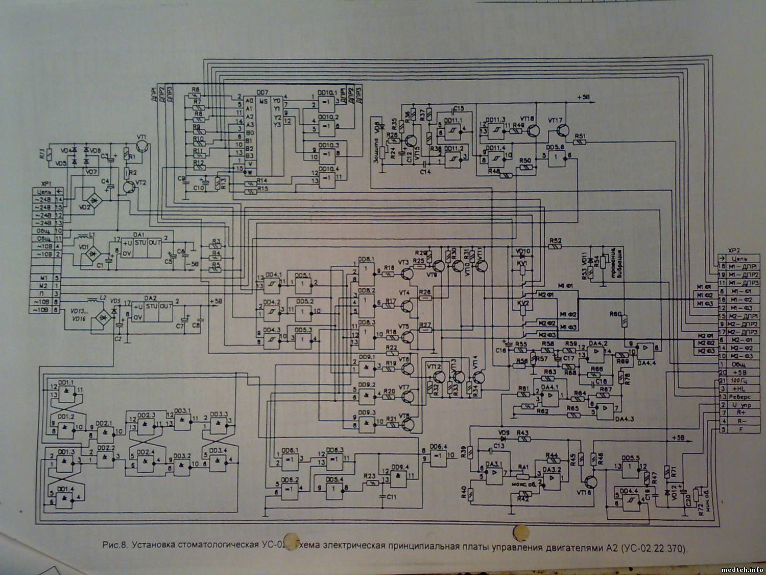

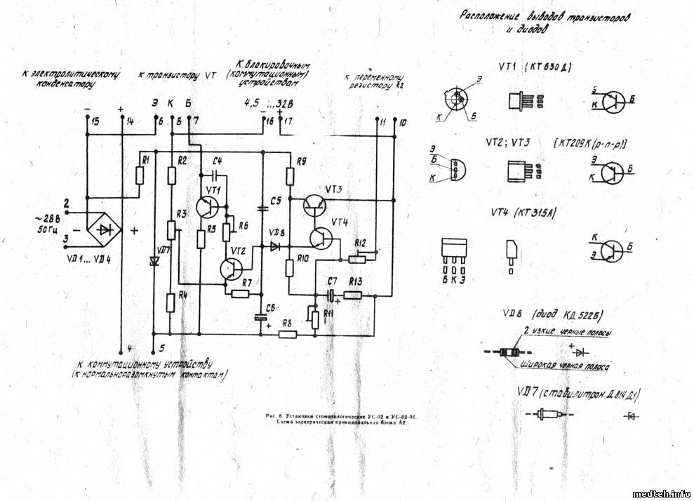

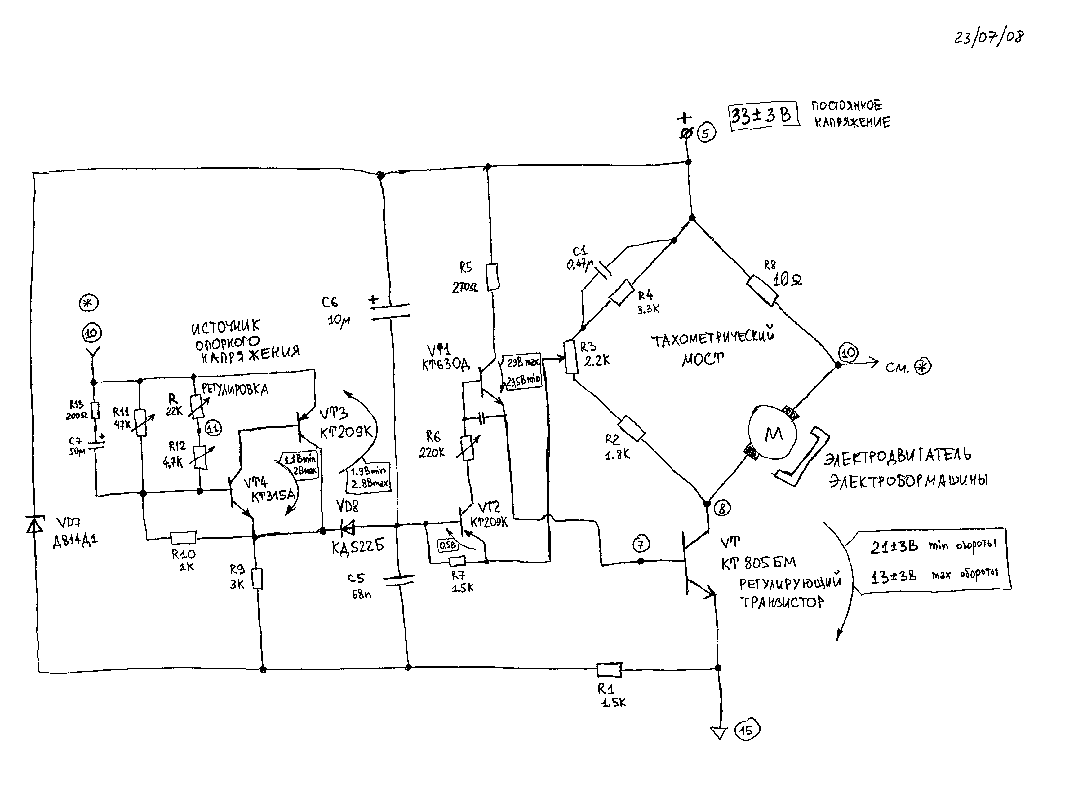

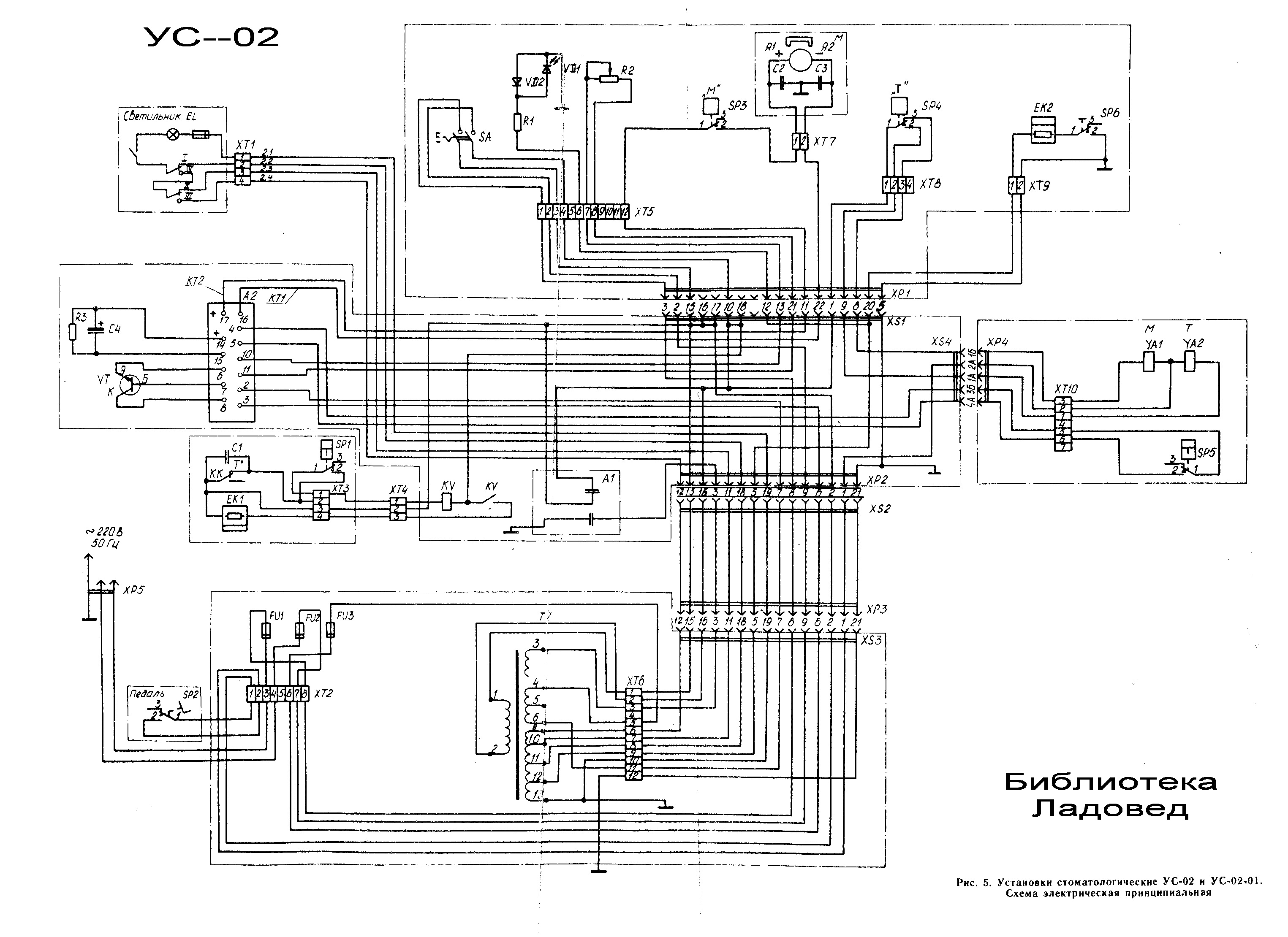

dobrodedДата: Среда, 16.Сен.2020, 17:05 | Сообщение # 9
врач
Село
Цитата SSU ()
Насчёт схем - их в интернете была тьма - расписано всё вдоль и поперёк.
вот всё что я нашёл. какая-то из этих схем подходит к тому фото, что я прислал?
Если нет, то пришлите пожалуйста ту, которая подходит
Yulana34Дата: Среда, 16.Сен.2020, 17:13 | Сообщение # 10
dobroded,
Вы идет по ложному пути, вам необходимо искать документацию на кресло стоматологическое КСЭМ-5.
К-5 это название комплекта в который входит: кресло КСЭМ-5, установка УС-02, стул С-2 и стол стоматолога СС-04.
Буквы П или В обозначают модификации установки с разными вариантами моторов (пневмомтор, электромотор ДБ-25, электромотор ДПР-42.
Yulana34Дата: Среда, 16.Сен.2020, 17:31 | Сообщение # 11

bektyishДата: Среда, 16.Сен.2020, 20:01 | Сообщение # 14
Судя по ржавчине , машина подтапливалась - возможно отдельные электро узлы будут иметь пробой на корпус . Ремонт нерентабелен .
