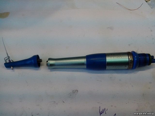

Пневматический наконечник SONIC AIR ММ 1500 применяется при эндодонтических операциях для обработки корневого канала. SONIC AIR ММ 1500 – наконечник, работающий благодаря подаче воздуха и передаче звуковых волн вдоль энодонтического инструмента.
Должен работать как пневмоскалер, но тишина. Кто разбирал это чудо?

попробуйте сначала смазать хорошей смазкой , каво например . пусть отмокнет , потом потихоньку дайте воздух до макс. впервые такое чудо вижу .

Пользуемся оным инструментом более 10 лет (их у нас 2 шт.) . Ни одного отказа не было.
Скорее всего и правда проблема в смазке.

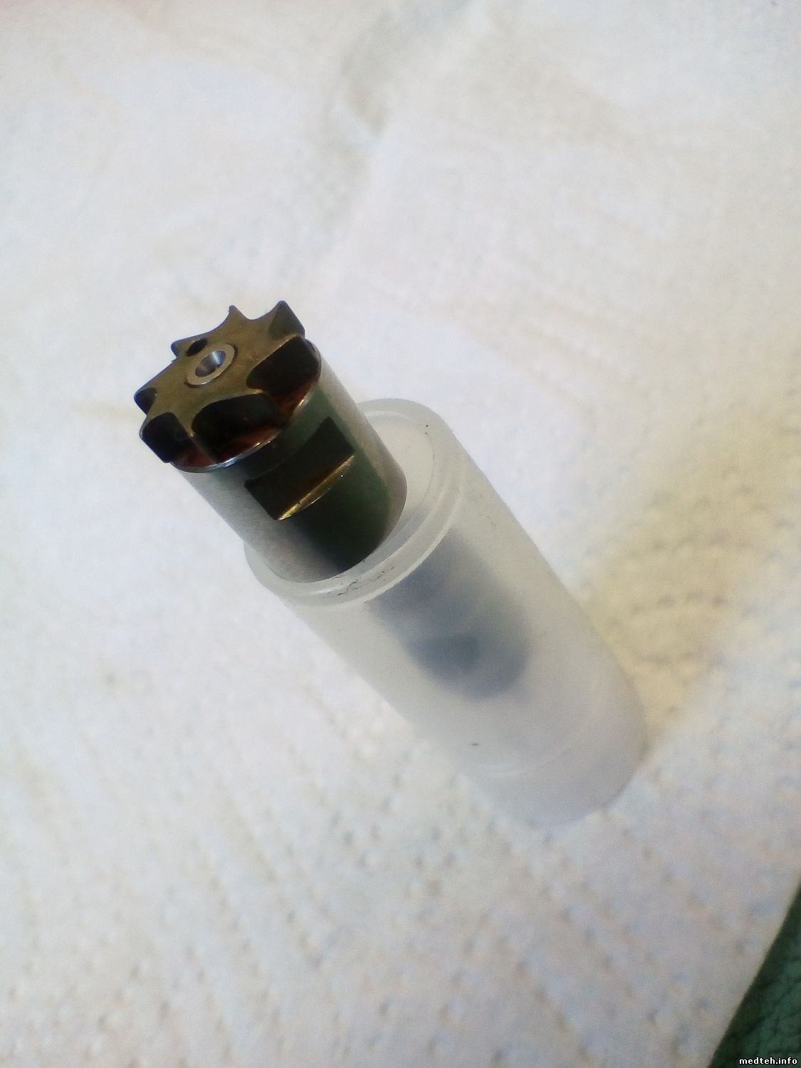

Доктора думают, что если файл не крутится, то и смазывать не надо. А вибрация возникает от вращения вот такой турбинки.

seabeeДата: Четверг, 09.Апр.2020, 07:41 | Сообщение # 6
У вас сообщений: 1319
Значит разбирается. Спасибо.
