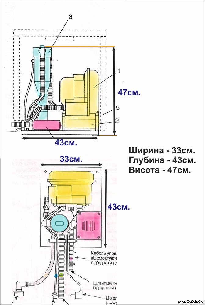

NovalДата: Среда, 17.Окт.2018, 21:15 | Сообщение # 74
У вас сообщений: 47
средняя
Николаев
МастерБаку
а напряжение поступает ?
При извлечении терминала слюноотсоса из держателя, помпа начинает полноценно работать.
После беспрерывной работы в течение 15-20 минут, помпа перестает работать.
Вложение, извлечение терминала из держателя результата не даёт.
По истечении 10-15 минут, помпа вновь срабатывает на извлечение слюноотсоса из держателя.
Внутри изоляционного короба находится вентилятор, помпа, блок управления и сепаратор.
В инструкции написано: "Асинхронный двигатель работает непрерывно и оснащен предохранительным термостатом".
Как на этой схеме:
Видимо срабатывает защита на перегрев двигателя помпы.
Почему тогда вместе с помпой отключается и охлаждающий вентилятор? Может блок управления глючит?
Сообщение отредактировал Noval - Среда, 17.Окт.2018, 21:42
Yulana34Дата: Среда, 17.Окт.2018, 21:36 | Сообщение # 75
Noval,
Предположу, в сепараторе стоит датчик уровня и по мере его наполнения помпа выключается. В связи с отсутствием дренажного насоса и засратости слива, пока самотеком стечет, проходит 15-20 мин. Вариант 2: были такие помпы а-ля Италия, Вертер, на самом деле Китай при нагреве клинили. При чем не было никакого скрипа скрежета, просто помпа останавливалась и все. Естественно срабатывало тепловое реле и включалась она мин через 15-20 как и у вас.
Сообщение отредактировал Yulana34 - Среда, 17.Окт.2018, 21:38
NovalДата: Среда, 17.Окт.2018, 21:56 | Сообщение # 76
У вас сообщений: 47
средняя
Николаев
Yulana34
Датчик уровня в сепараторе стоит.
Он подглючивал в самом начале, когда пользовался пенящимися жидкостями и перекисью водорода. Пена не давала датчику вовремя срабатывать. Теперь пенообразующими жидкостями не пользуюсь и датчик сепаратора работает без проблем.
Сток канализации от установки и помпы недавно чистили. Да и уклон сливной трубы очень приличный.
До последнего момента помпа работала исправно, пока не вздулся пусковой конденсатор. После замены начались проблемы.
Совпадение? Не думаю.
Хотя может одно событие просто наложилось на другое.
Помпа такая:
http://www.luzzani.eu/public/download/cat_9.pdf
Кстати там указано, что пусковой конденсатор должен быть номиналом 10μF, а у меня сейчас стоит на 12μF.
Сообщение отредактировал Noval - Среда, 17.Окт.2018, 22:00
Yulana34Дата: Четверг, 18.Окт.2018, 07:22 | Сообщение # 77
Увеличенная емкость 100% перегрев двигателя. Емкость увеличивают, что бы увеличить мощность. Вам это не надо поэтому можно даже до 8мкф попробовать уменьшить, а до 10 обязательно.
[p.s.]Если вы поставите рядом помпы от Каттани, Экома, Лузани то не думаю, что сможете их отличить.
Сообщение отредактировал Yulana34 - Четверг, 18.Окт.2018, 07:25
art-i-kДата: Четверг, 18.Окт.2018, 08:06 | Сообщение # 78
А я писал:
Цитата art-i-k ()
Пусковой конденсатор, микрофарат этак на 10 !!!
А по факту он будет в районе 9.5 мкФ.
Потому что питание на них через реле 24 В ДиСи поступает совместно на спаренный контакт.
Думаю, однозначно срабатывает термозащита ! yes На прошлой неделе был у меня аналогичный случай с аналогичной помпой: влага не попадала, внутри через 6 лет работы как-будто с завода , но грелась и не набирала необходимых оборотов а через минут 5 и эти обороты резко падали. Решение очень простое и по протоколу: Замена подшипников 6203 2Z, сальника, пускового кондюка ( у меня он был просажен до 3 мкФ), реле запуска,Э паралоновых фильтров/глушителей. За чистку в случае необходимости пока промолчу- вскрытие покажет.
