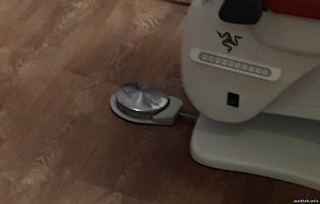

"Satva" T5. Педаль "лягушка" (круглая).
Кажется она пневматическая.
Может пневматический клапан педали медленно срабатывает?

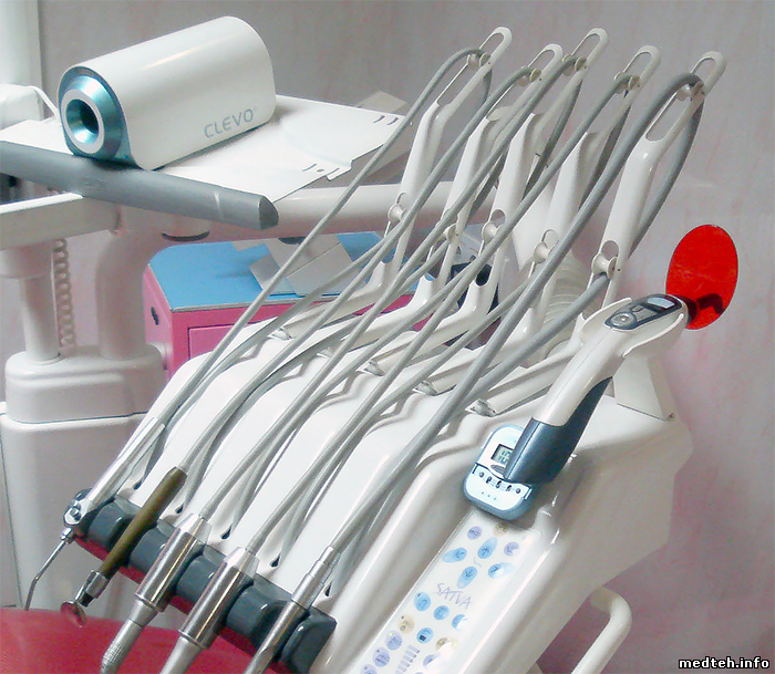

На прикреплённом фото видна и педаль и микромоторы ДПР.
Установка такая, но опции панели врача другие:

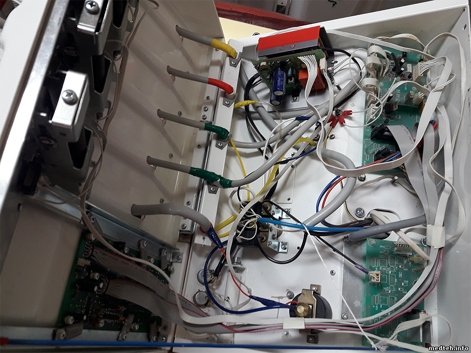

МастерБакуДата: Пятница, 21.Сен.2018, 22:04 | Сообщение # 4
дайте фото внутренностей стола врача ,- есть мысль

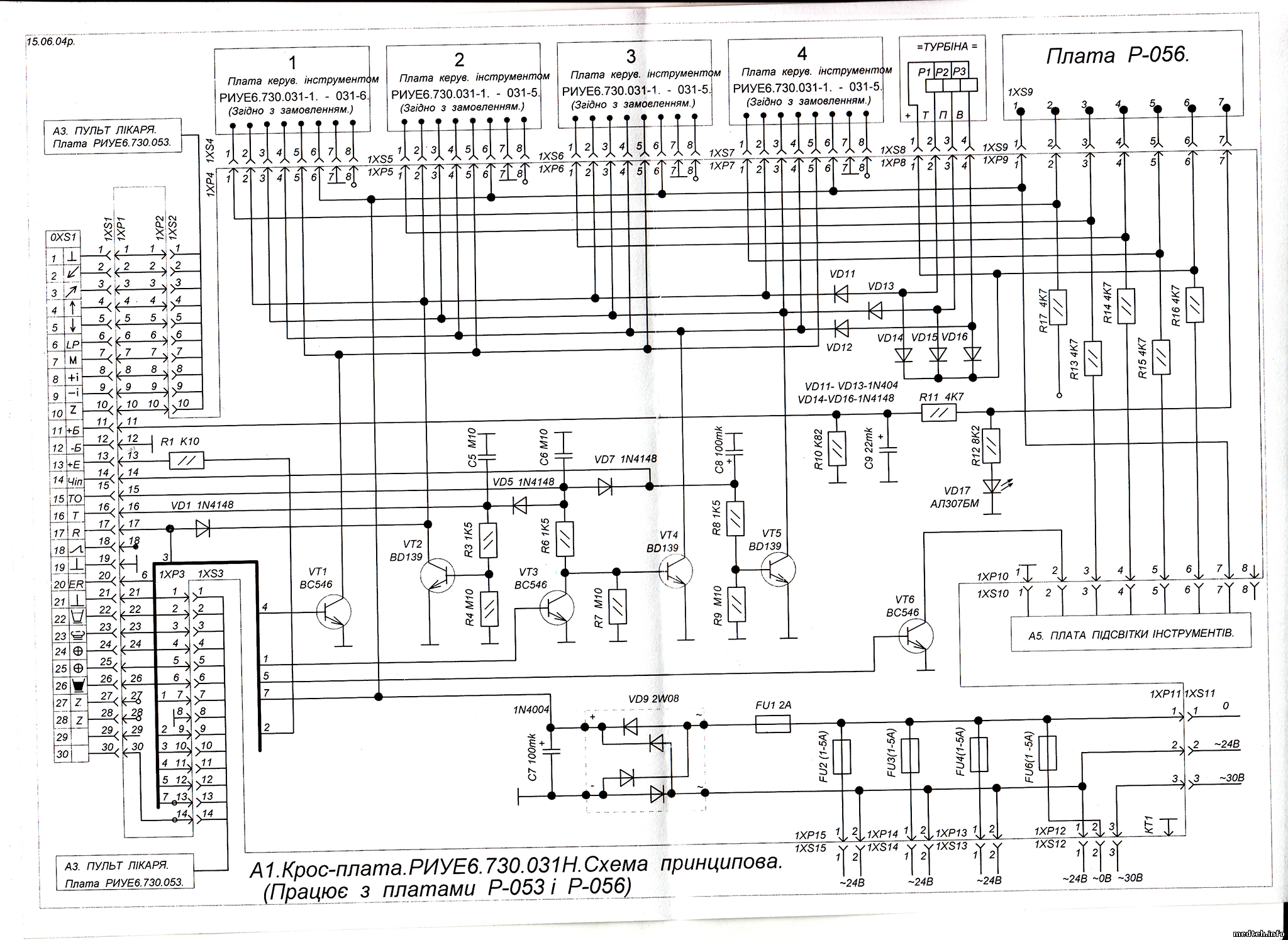

NovalДата: Суббота, 22.Сен.2018, 00:08 | Сообщение # 7
У вас сообщений: 47
средняя
Николаев

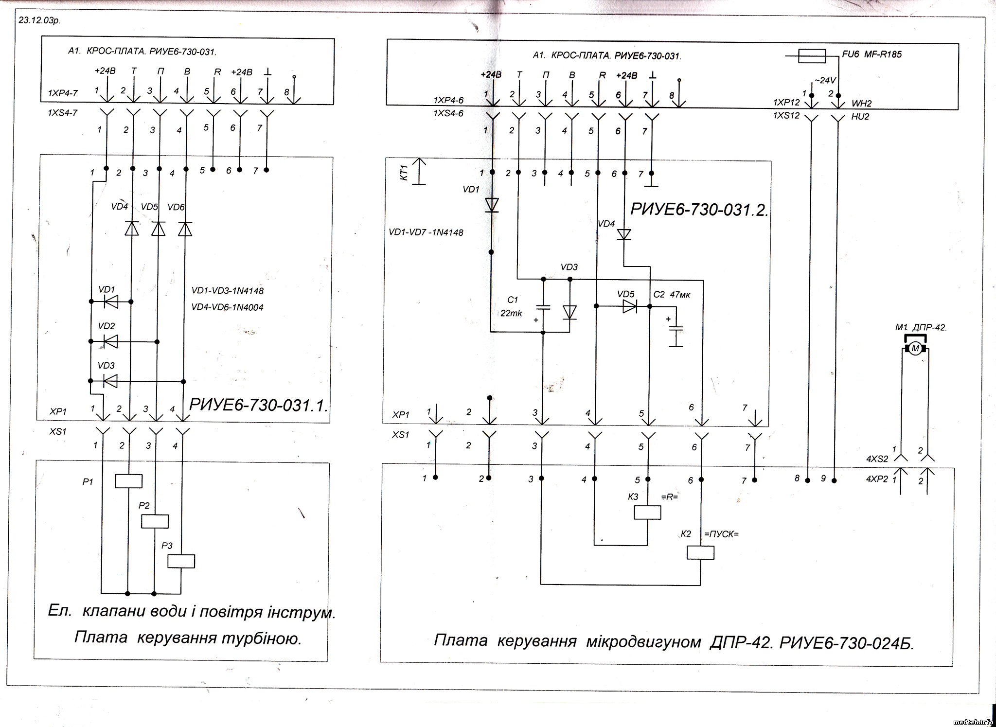

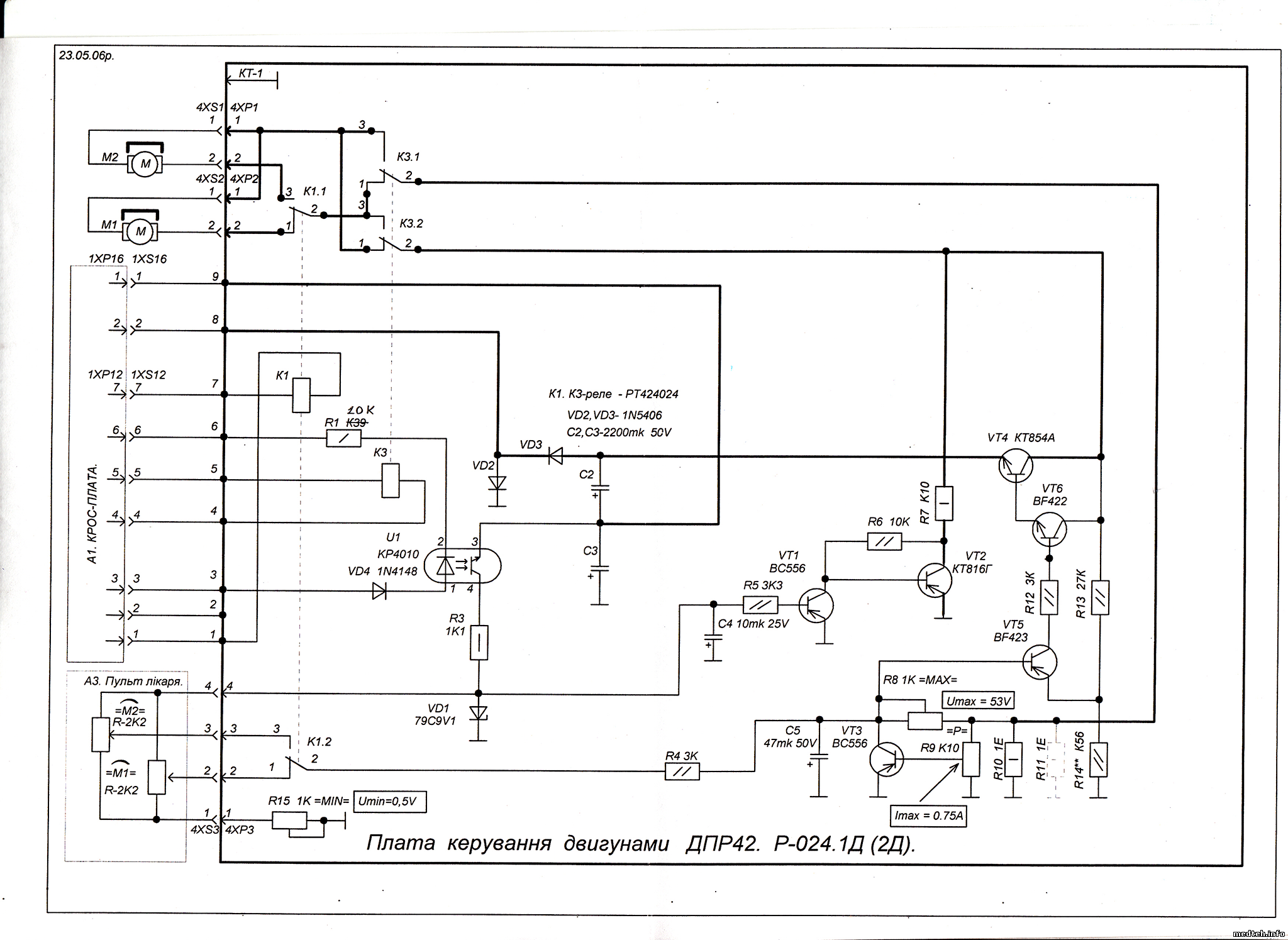

На компьютере нашел схемы установки Satva:
Сообщение отредактировал Noval - Суббота, 22.Сен.2018, 00:10
NovalДата: Суббота, 22.Сен.2018, 00:11 | Сообщение # 8
У вас сообщений: 47
средняя
Николаев
Ещё одна схема:
Фото завтра.
Сообщение отредактировал Noval - Суббота, 22.Сен.2018, 00:12

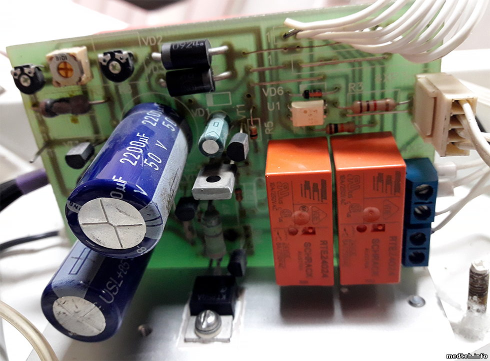

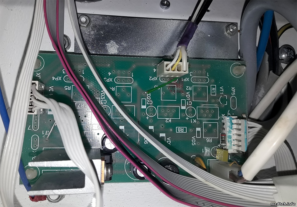

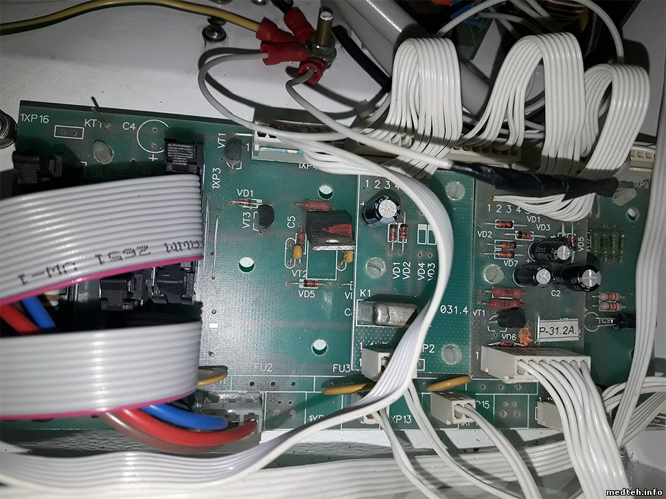

NovalДата: Суббота, 22.Сен.2018, 15:09 | Сообщение # 16
У вас сообщений: 47
средняя
Николаев
Всё, фото готовы.
NovalДата: Суббота, 22.Сен.2018, 15:11 | Сообщение # 17
У вас сообщений: 47
средняя
Николаев
Сфотографировал отдельно схемы.
Чем они управляют, не знаю.
Сообщение отредактировал Noval - Суббота, 22.Сен.2018, 15:12

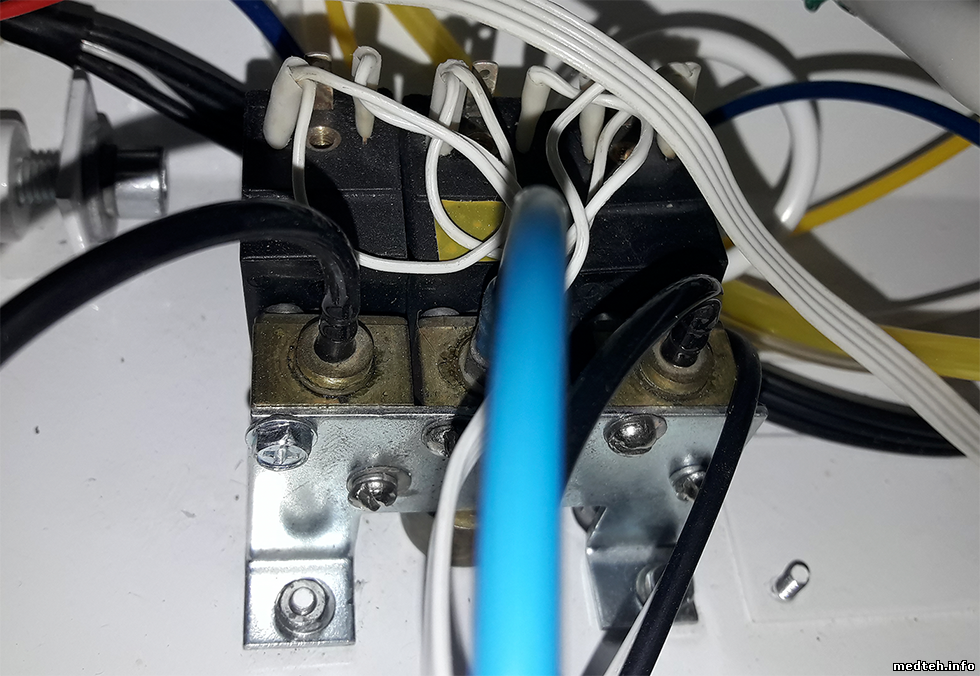

Последнее фото: три электромагнитных клапана.

самого главного не вижу . должна быть хрень с одной трубкой и двумя проводами . в трубку вставьте иглу от 5ти гр шприца , ближе к хреновине .

МастерБаку похоже эта
находится в гидроблоке. unknown blush
goscha-bel
Острым концом в какую степь направлять иголку?
Канюлю иглы срезать, или попытаться впихнуть всё разом? unknown
Я передам Ваши рекомендации своему другу - электрику.
Может он поймет что и куда приспособить. drinks
Если серьёзно.
Какую функцию выполняет игла помещенная в трубку с двумя проводами, в гидроблоке?
И на каком фото, выставленном мною, этот гидроблок показан?

art-i-k
Цитата art-i-k ()
если не покажет на схеме транзистор отвечающий за скорейшую остановку микромотора после его деактивации.
На моих фото этот транзистор присутствует?
art-i-k
Цитата art-i-k ()
Думаю, она в этом случае особо не поможет- там недурственный сброс и с педали.
Если не поможет манипуляция с иглой?
На что тогда следует обратить внимание?
Сообщение отредактировал Noval - Воскресенье, 23.Сен.2018, 10:50

Сходили.
Мастер сказал, что во всём виновата заводская плата "Satva". Мол она не отсекает электричество при прекращении нажатия на пневмопедаль.
Никаких аппаратных замеров не делал.
Потыкал отвёрткой в электромагнитный клапан гидроблока. Сказал, что работает отлично.
Я ему говою:
Давай снимем шланг после клапана и визуально увидим есть ли остаточное травление воздуха.
Даже пёрышко можно приложить, или услышать звук выходящего воздуха, если иных технических средств нет под рукой.
Он сказал, что с клапаном всё в норме.
Я снял турбинный наконечник. Включил на него подачу воздуха и приложил к уху.
После снятия давления на педаль, воздух несколько секунд (2-3сек.) тихо свистел из шланга турбины.
Предполагаю, что проблема не в плате электромоторов, если после остановки нажатия на педаль, продолжается инерционное вращение электромоторов и травление воздуха из шланга турбины.
Мастер взял старую плату от микромоторов домой.
Сказал, что попробует разобраться.
Сообщение отредактировал Noval - Воскресенье, 23.Сен.2018, 17:33

при припакованных шлангах нажмите на педаль , при отпускании есть звук пыш ? если нету , - должен быть .
найдите по любому эту хрень и воткните иглу .
art-i-kДата: Воскресенье, 23.Сен.2018, 18:25 | Сообщение # 34
а эти функции выполняют всего лишь: пневмопедаль и пневмо/электрический преобразователь !!!
Некорректная работа педали-разобрать, промыть , смазать.
goscha-belДата: Воскресенье, 23.Сен.2018, 19:00 | Сообщение # 35
Noval,, земляк, ради бога НЕ ТРОГАЙТЕ ПЛАТУ ! ! ! diablo
Т. е. добиться, чтобы СРАЗУ после отпускания педали пропадал воздух из турбинного шланга.
