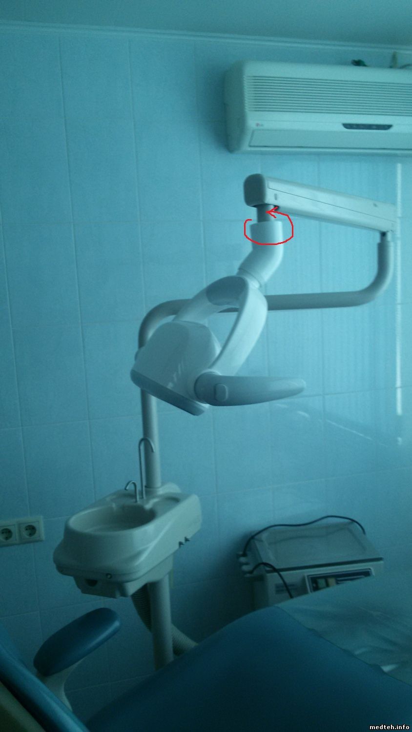

вот так выглядит светильник из кЕтая на Перформере....

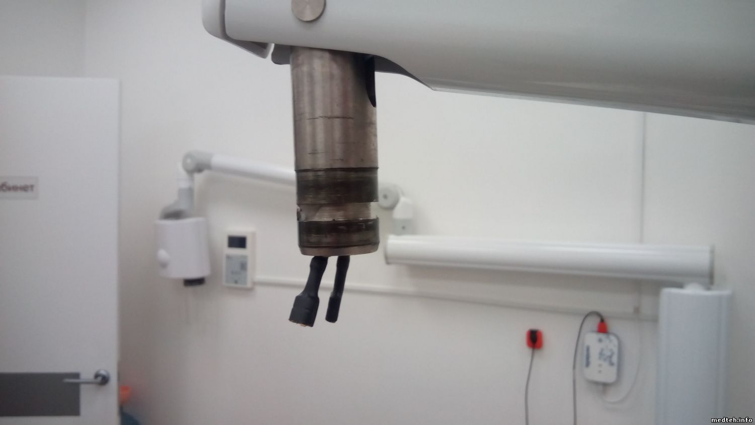

Подскажите, пожалуйста, как Вы крепили светильник на Перформер.
Цитата serg006 ()
вот так выглядит светильник из Китая на Перформере ...
mutaborДата: Вторник, 17.Июл.2018, 20:13 | Сообщение # 36
У вас сообщений: 204
Светильник жестко крепится к пантографу?
Или может вращаться?

mutaborДата: Вторник, 17.Июл.2018, 20:54 | Сообщение # 38
Надо протачивать крепление, чтобы оно было как на Фоне?
Но это на грани не реального.
Может есть другой способ фиксации светильника на штангу?
Сообщение отредактировал mutabor - Вторник, 17.Июл.2018, 20:59
DelvelДата: Понедельник, 23.Июл.2018, 00:43 | Сообщение # 39
У вас сообщений: 26
Напечатайте адаптер на 3D принтере.
Из годных материалов.
Для вращения по оси имплантируйте игольчатый подшипник соответствующего размера.
