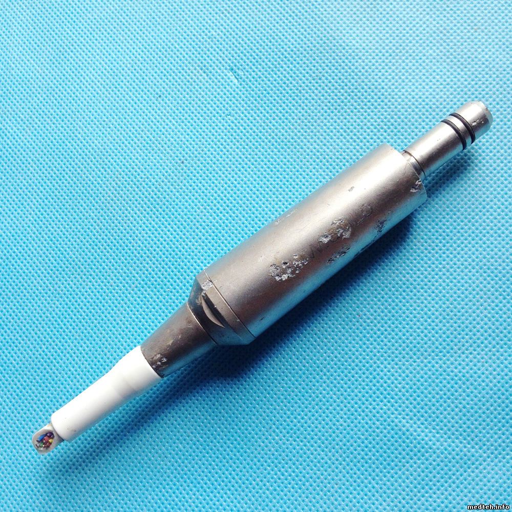

Здравствуйте коллеги,вот такой аппарат попал ко мне
Задымил и умер мотор. Кто сталкивался с ремонтом и диагностикой такого ?Как его проверить и как разобрать?

Приходилось пару раз иметь дело с микроэлектромоторами VDW , но другие модели, давно - лет 7 назад. Предполагаю, он безколекторный. Разбирать их трудно, как правило большое количество герметика и провода без разъемов затрудняют разборку. Осторожно с ротором (очень хрупкий магнит).
Проверьте с помощью наконечника, легко ли вращается ротор. Поскольку был дым, я бы начал с проверки обмоток статора. чтобы сопротивление обмоток было одинаковым. Сколько контактов на выходе мотора?

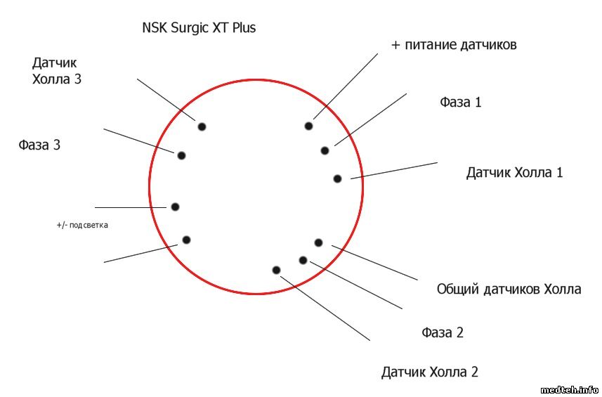

astraДата: Четверг, 29.Мар.2018, 10:21 | Сообщение # 8
У вас сообщений: 364
Цитата V_A_S_H ()
Это все слева на право ?
Однозначно никто не скажет. Надо пробовать варианты. Вот к примеру как это у мотора NSK Surgic XT Plus
