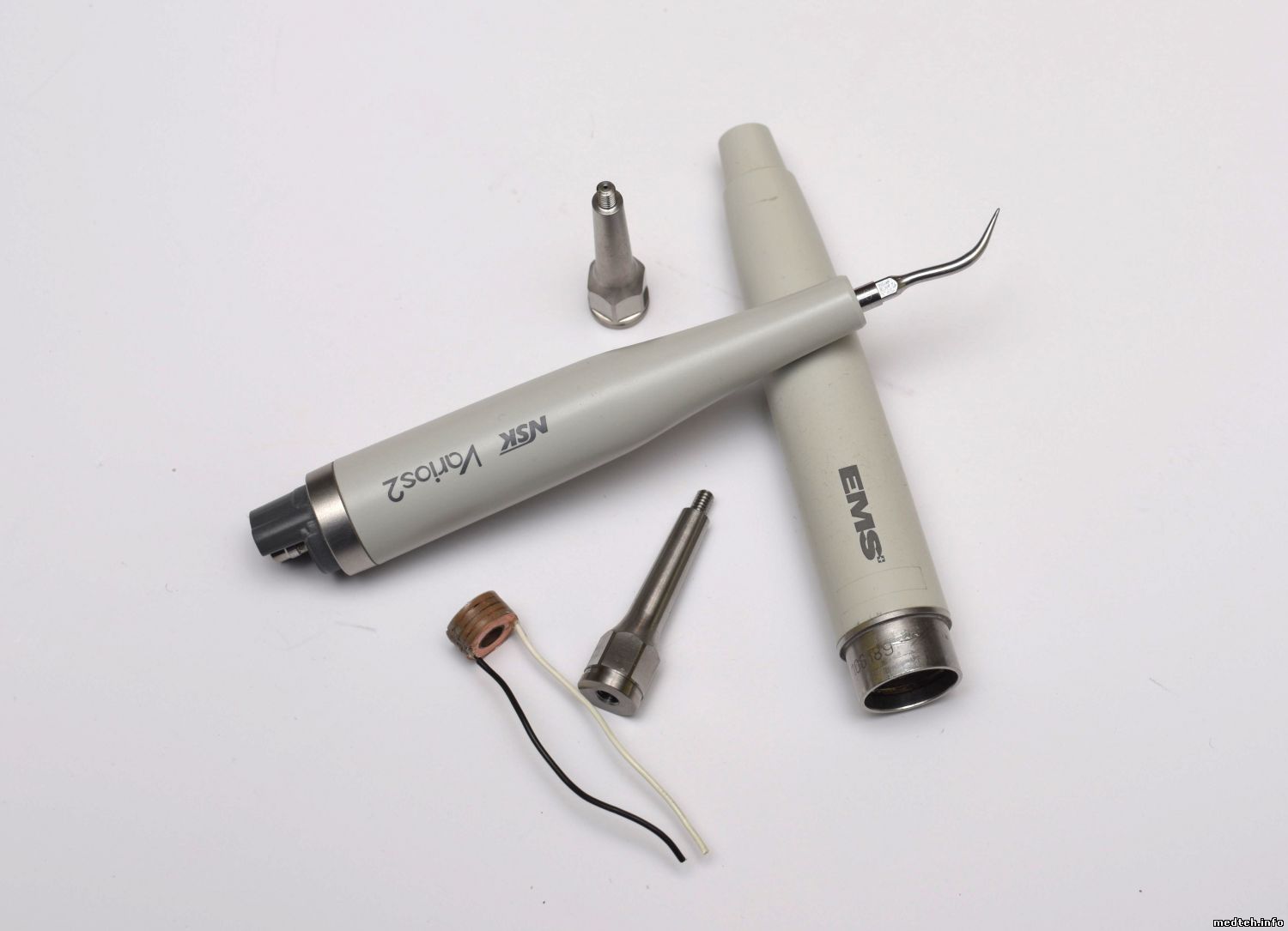

На работе столкнулся с быстрым износом резьбы на наконечнике Piezon 100 от EMS, работают два врача - одна с фирменными насадками, другая китайскими.
EMS
Woodpecker
Как видно из фотографий резьбы разные - у EMS она даже немного на конус. То есть, накручивая китайскую насадку на швейцарский наконечник - вы портите на нём резьбу.
Сообщение отредактировал bektyish - Воскресенье, 04.Мар.2018, 10:48

Нет такого понятия как: резьба EMS; резьба Satelete; резьба Woodpecker
и тд. Есть насадка на такой-то скалер. Причём тут указывается конкретный аппарат. Часто параметры резьбы меняются в зависимости от модели в линейке одного бренда.
Совместимость насадок можно определить накручиванием без ключа, с отвёрнутым колпачком наконечника (как на фото). Насадка должна свободно, без большого люфта закручиваться до конца и упираться в выступ оси. Понять свободно и большой люфт - могут не все. Часто этому мешает разница в цене между оригиналом и подделкой.

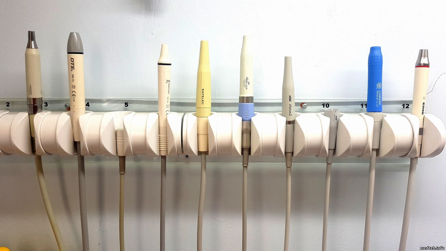

DTE/NSK/ Satelek - это всё один стандарт (DTE техники называют).
EMS/Mektron/Пион - это другой стандарт (UDS ещё называют)
KaWo имеет два своих оригинальных стандарта.
Дятел имеет свои стандарты, вернее, у него под любые есть.
ML (бывший Amdent) своя наружная резьба.
Sirona имеет свой стандарт наружной резьбы.
Ещё есть российские с наружной резьбой. Тоже оригинальные)))
Резьбовая сменная часть титановая потому, что лёгкая, прочная и не ржавеет. Хотя, конечно, и её ломают.

bektyishДата: Суббота, 21.Апр.2018, 16:53 | Сообщение # 40
Это зрелище не для слабонервных
Внутренности наконечника EMS
