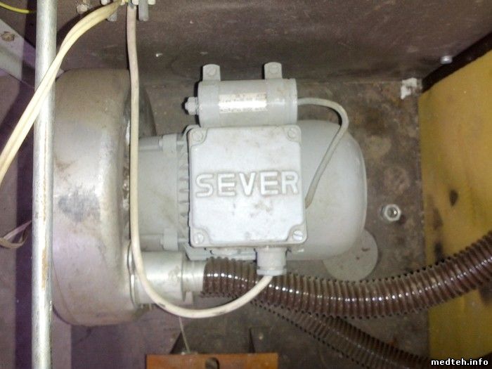

Попался Воздушный насос с комплекта хираны, выход воздуха и всасывания,прямые без глушителей, фильтров., при работе стоит свист, походу от крльчатки,
Что можно сделать чтобы убить этот свист, слышен в кабинете, передаётся по вакуум шланга. ?

Помпа в другом помещении, снимал переднюю крышку, шланги,включал только с лопастями, свист стоит) конструкция самая простая без глушителей. Без улитки сам движок работает тихо, подшипники на всякий случай поменял) уже. Свист остался) планирую в крыльчатке есть отверстия и снизу металичесуий диск прикручен, наверное термокомпенсатор, попробую без него, а потом края отверстий изменять форму может завихрения внутри и свист

llliiisssДата: Понедельник, 16.Окт.2017, 15:06 | Сообщение # 10
КИЇВСЬКА
Київ
Пока только так)
