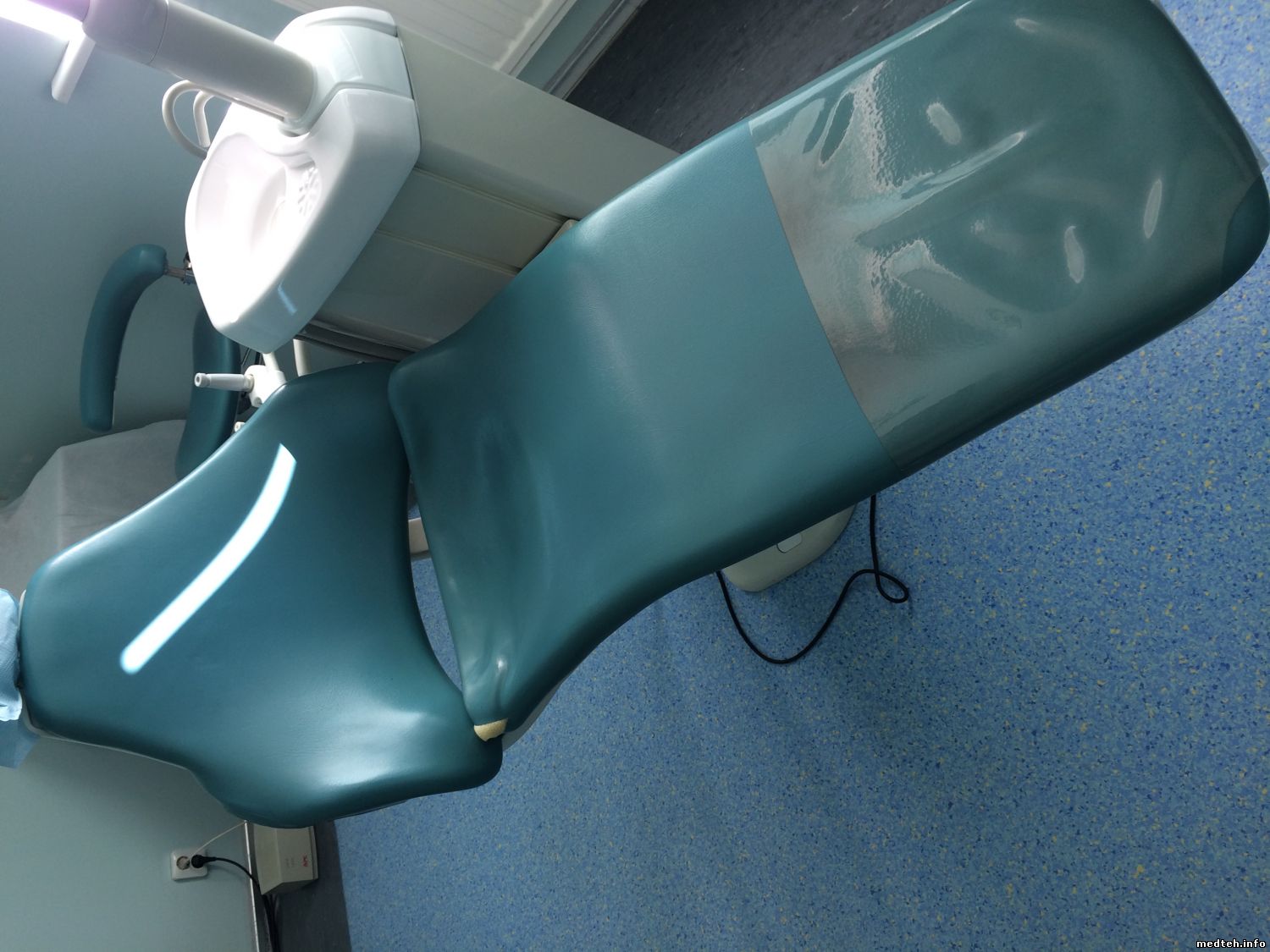

Столкнулся с тем,что многие организации,ранее заявлявшие эту услугу,от неё отказались...
Интересует именно восстановление с применением нового материала...Не замена на новые-готовые от производителя,этот путь уже изучен подробно...
Всем спасибо...

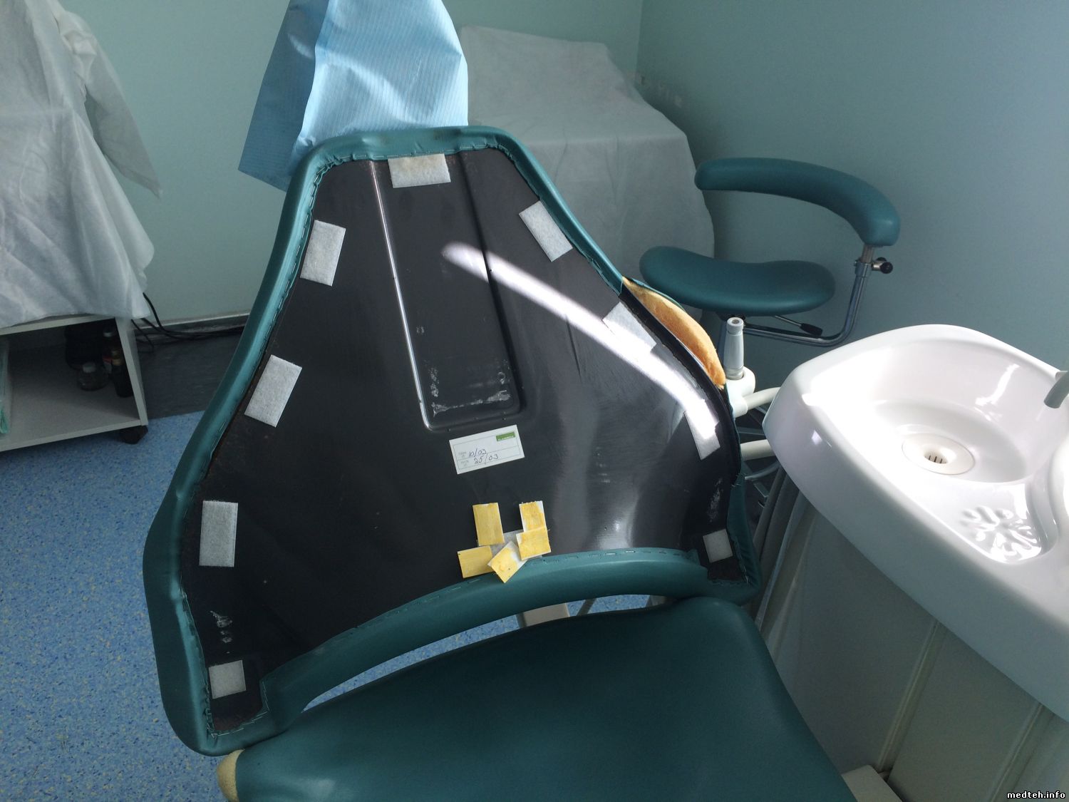

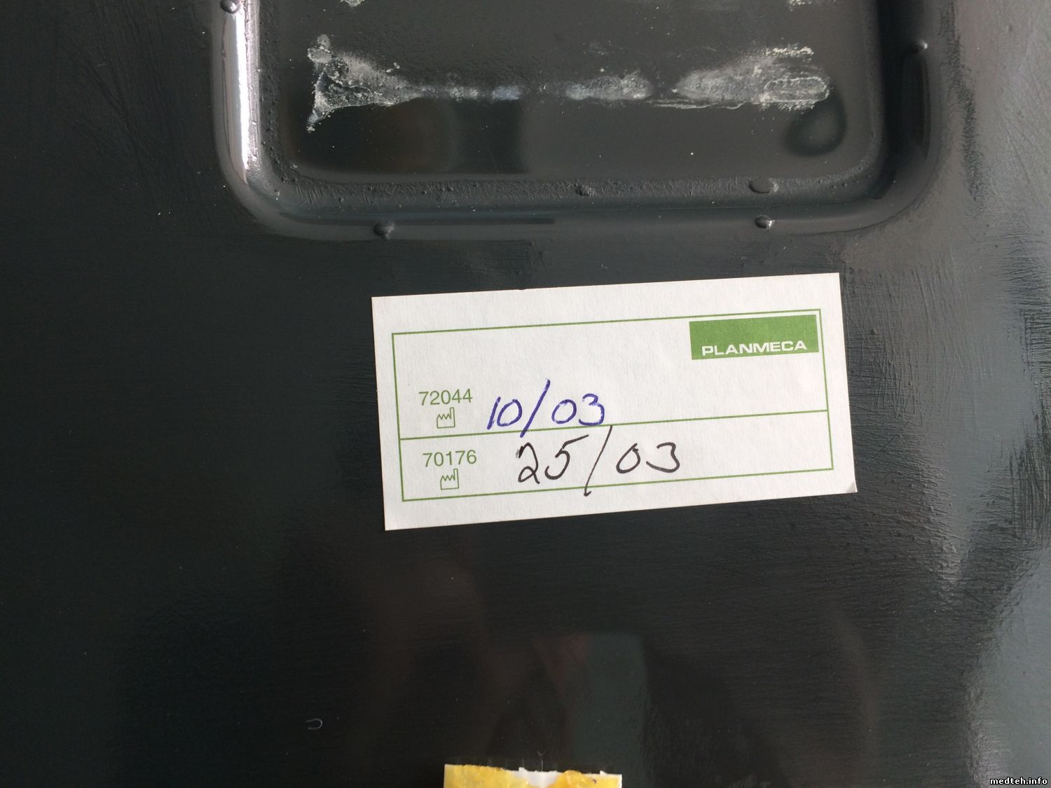

Спасибо.Ситуация развивается таким образом,что готов использовать любые ресурсы...У этой модели основа из синтетического композитного материала...
Теоретически могу снять два элемента(спинка - сиденье) и отправить хоть на край света...
