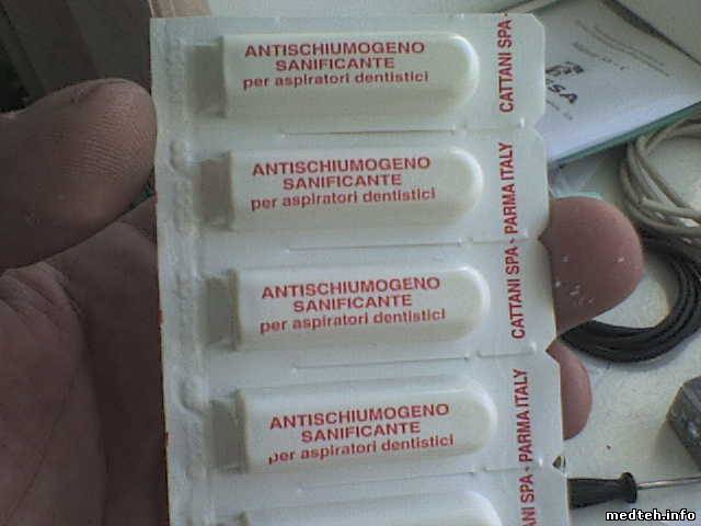

SergeyR, основное это слив в канализацию. Чтоб сливная труба была ниже установки. Тут два пути или делать дырку в полу или поднимать саму установку. Вода в трубе не должна стоять. С подключением воды и фазы ничего сложного.
Кто знает что это на фото?
Шли в комплекте с стоматологическими установками Fedesa.
Что с этим делать?

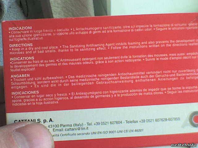

creytДата: Среда, 12.Янв.2011, 15:19 | Сообщение # 8
У вас сообщений: 546
Кузня
Google говорит: антипенные дезинфицирующее средство

les_nik_178Дата: Среда, 12.Янв.2011, 17:25 | Сообщение # 9
У вас сообщений: 1094
Far East
creyt, Спасибо. Почти понятно. куда его бросать? В плювашку или куда?
bigДата: Среда, 12.Янв.2011, 19:20 | Сообщение # 10
У вас сообщений: 1155
Quote (les_nik_178)
Клади в фильтр аспирационной системы по одной. Пусть там лежит до полного растворения.
Основное назначение - препятствие вспениванию ( пена может замкнуть контакты в сепараторе аспирационной системы -
ложный сигнал " сепаратор полон " ).
