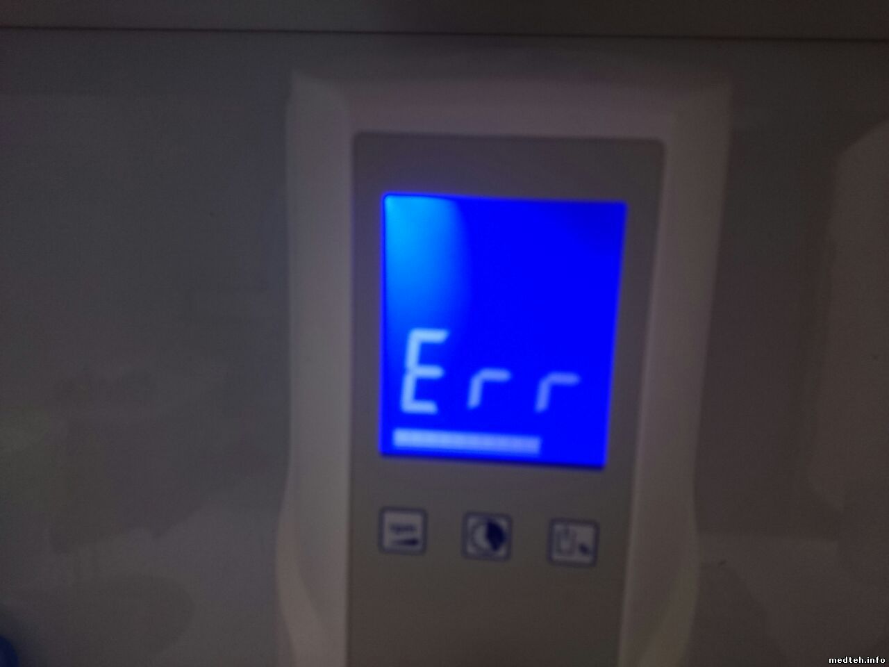

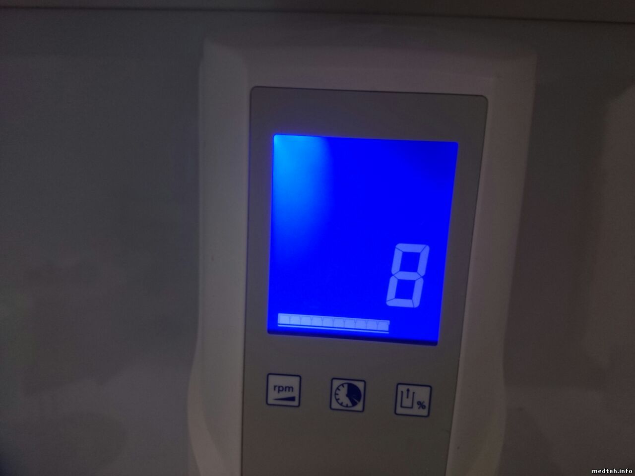

Здравствуйте.!! При подключении стакана смесителя Twister выдает ошибку 8 . По документации такого номера ошибки нет.

 ERR 8
Electronic board is defective.
The speed signals from the motor are not detected in a correct sequence.
сочувствую , но можно поковырять.
Сообщение отредактировал МастерБаку - Среда, 17.Май.2017, 17:25
bektyishДата: Среда, 17.Май.2017, 16:27 | Сообщение # 3
"Электронная плата неисправна. Сигналы скорости от двигателя не распознаются в правильной последовательности." - а сам двигатель хоть как то ( вплоть до " в ручную ") вращается - скорее всего никто его не чистит , а бегут к медтехнику когда он встанет - возможно по току защита срабатывает . Чем хорош Renfert - гарантия 3-и года и поставка запасных частей в течении 10-и лет

Двигатель в исправном состоянии но небольшой лифт имеется. При вскрытии на плате оказалась на не большой области окисление. После чистки платы , все заработало.
