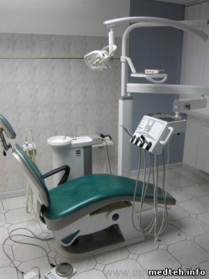

Всем привет.подскажите где разбираться. Заглючило мотор бинэйр на дипломате эконом старого образца нижняя подача. Суть такова: при включении установки начинает крутить мотор на максимуме, в гнезде....на педаль не реагирует, при этом параллельно могу снять турбину,нажал пэдаль, и она будет одновременно с мотором крутить... как работать, какая-то мистика))) мастера у нас тут нет, максимум электрик...

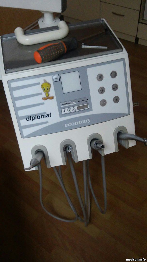

Установка Дипломат ДЕ100. Установке явно больше 10 лет.
Судя по описанию проблемы - серьёзная поломка платы PC CPD Economy. Причина - с большой уверенностью, в шланге микромотора и в нём самом (сколько лет в работе?) Хотя, давно, были прецеденты, причиной был неисправный наконечник...
Что делать: либо диагностика и ремонт (что нельзя - замена) специалистом, имеющим практику работы с такой установкой, либо полная замена - платы, шланга, микромотора МС, что, в данной ситуации, вполне по силам электрику.
Не согласен- тогда она обзывалась Дипломат Люкс (насколько я рассмотрел фото).

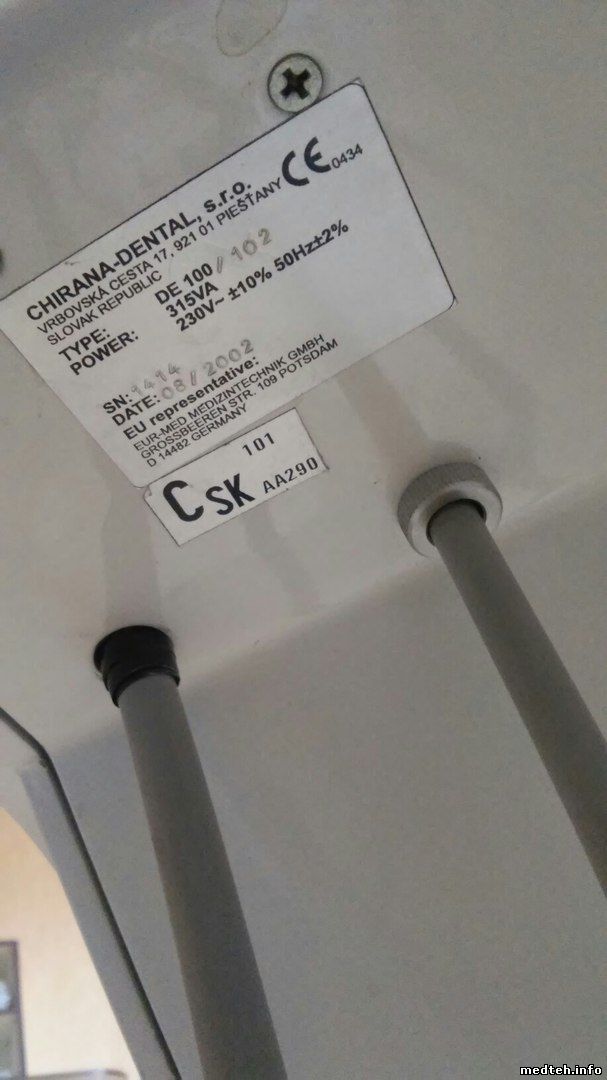

stomlg, сфотографируй и выложи на сайт фото шильдика установки - расположен обычно на нижней стороне стола - будет ясно что за модель установки и год выпуска . Скорость мотора регулируется ? На работе подобный случай , только наоборот - работают микромотором , а подрабатывает турбинка - не постоянно , временами .
не, думаю это или Эконом 130 или Люкс 300

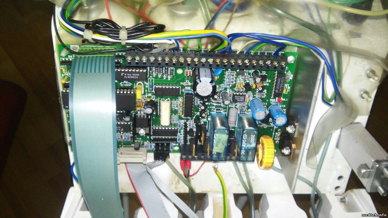

stomlgДата: Среда, 15.Фев.2017, 23:26 | Сообщение # 17
У вас сообщений: 99
стоматолог
луганск
Всем благодарочка за то, что поддержали тему! Завтра отфоткаю все кишки и выложу. А вот это че такое вы писали БДВ 93 и ТИП 122? ))) бегло раскручивал врачебный блок, вроде всё как и было) мотор не реагирует на педаль никак, в гнезде крутит и всё(при этом панель оборотов не активна), когда из гнезда снимаю - крутит всё равно, панель скорости светится, но повышение/понижение шкалы на скорость мотора не влияют)))...

Уважаемые коллеги, вы оба не правы(((
Это ДЕ100 Эконом с креслом Д10, при чем первых выпусков - держатели инструментов ещё не литые, а фрезерованные, из чёрного капролона, 4 штуки на столике.
Все Люксы и Экономы второго поколения - на 5 инструментов. Скромно замечу - уже 20 лет с "Дипломатом")))

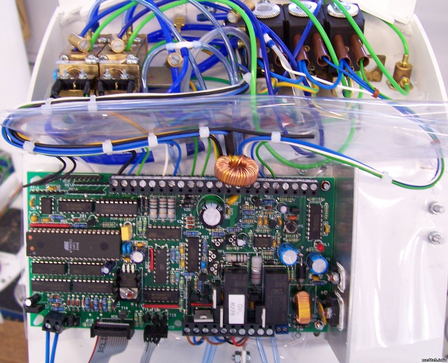

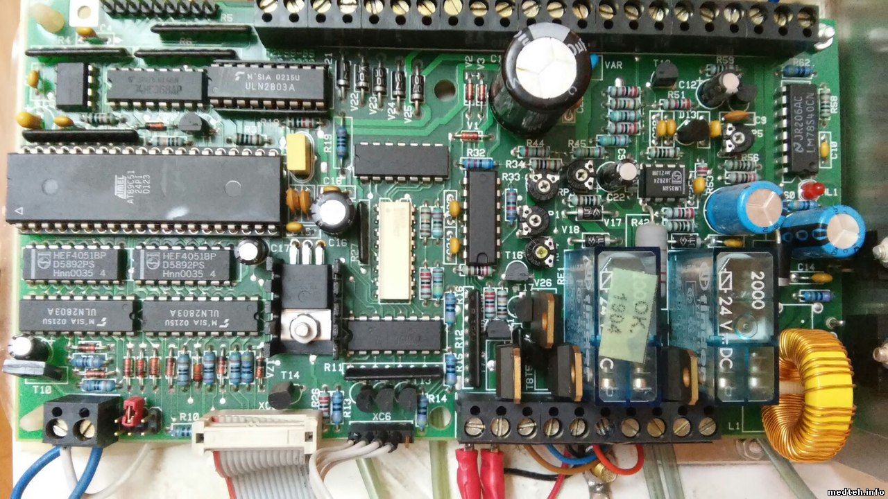

Выложил фото начинки столика одной из последних таких установок.

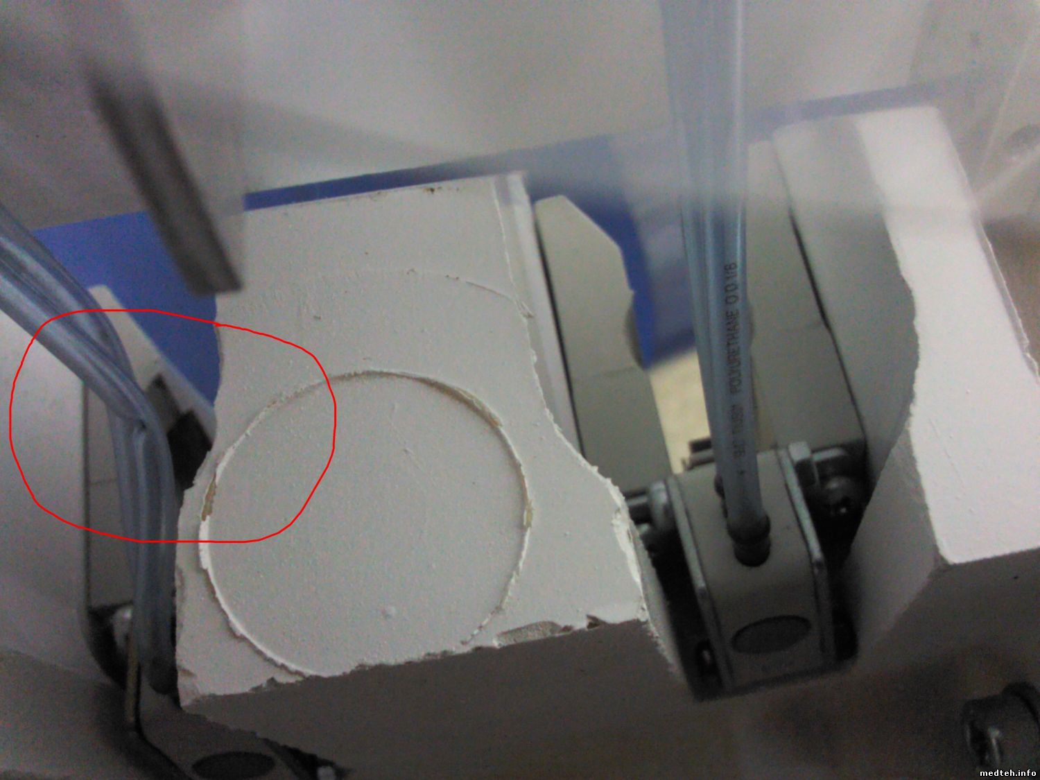

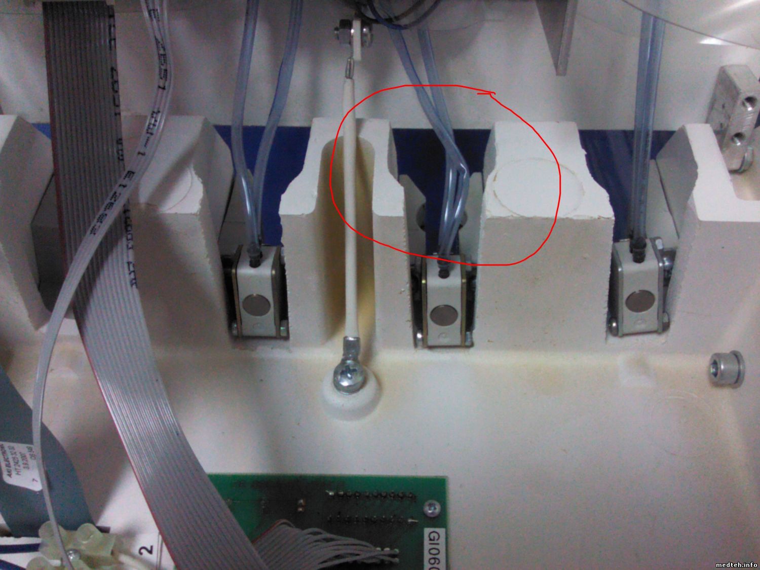

stomlg, самое простое это проверить не перегнуты ли трубки управления идущие от мест посадки микромотора или турбинки - нередко при закрывании столика они передавливаются

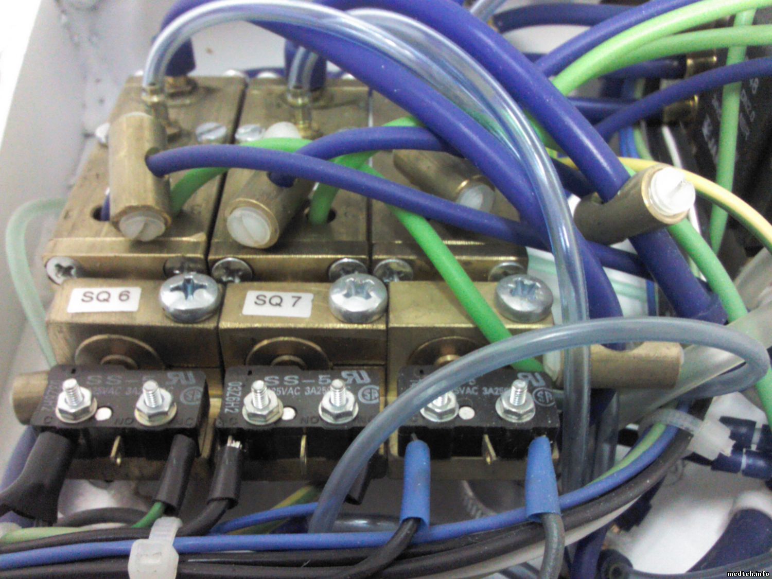

ещё одна причина может быть эти клапана с микропереключателями

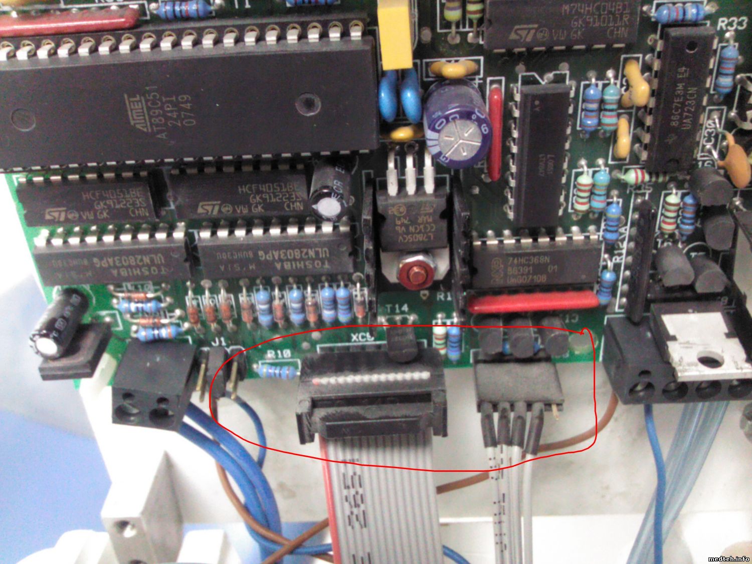

сегодня видел именно такой вариант с набором плат С5 и С8 с оптопроводом, сам в "шоке", переделка какая-то видимо....
там воздух идет из шланга если не откидывает "шток" внутри.
Если он определил что инструмент в гнезде стоит, воздух идёт то да это пневмовалик, но мотор не включится на вращение. Это с электроникой что-то...
фото из той же серии неисправностей....

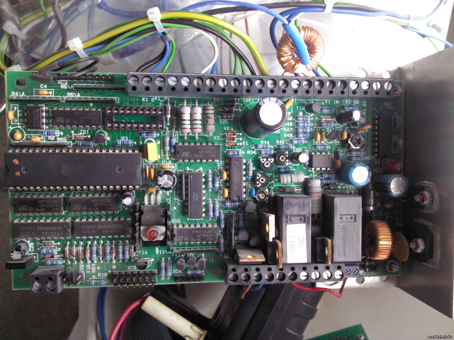

stomlgДата: Четверг, 16.Фев.2017, 23:38 | Сообщение # 28
У вас сообщений: 99
стоматолог
луганск
фото. шланги точно не перегнуты, проверял. Шлейфы посмотрю завтра. По моим скромным познаниям, если крутится постоянно мотор, то гдето замкнута цепь подачи питания на него, только вот где? )

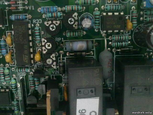

МастерБакуДата: Четверг, 16.Фев.2017, 23:53 | Сообщение # 29
плату крупнее и фотоаппарат держите параллельно .
fiksa555Дата: Пятница, 17.Фев.2017, 06:43 | Сообщение # 30

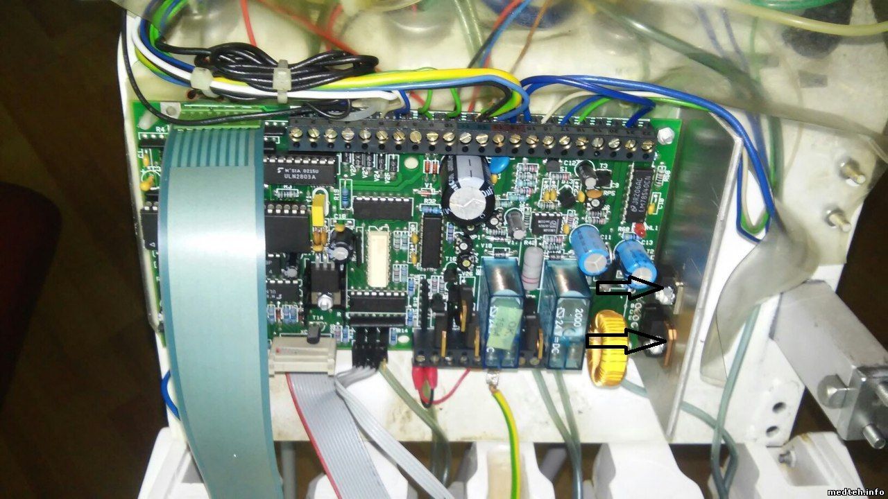

art-i-kДата: Пятница, 17.Фев.2017, 10:16 | Сообщение # 31
Меняй два элемента стоящие не радиаторе (на фото справа).
stomlgДата: Понедельник, 20.Фев.2017, 23:43 | Сообщение # 32
У вас сообщений: 99
стоматолог
луганск
максимально близко
ЗЫ: да, при снятии других инструментов ничего не меняется, ничего аномального не происходит, кроме крутящегося мотора)
stomlgДата: Понедельник, 20.Фев.2017, 23:47 | Сообщение # 33
У вас сообщений: 99
стоматолог
луганск
unknown unknown ткните носом меня пожалуйста))) можете указать на фото?! ))
ПС: я своим электрикам тут не хочу доверять, максимум что могу, так это указать им пальцем, что перепаять/заменить
МастерБакуДата: Вторник, 21.Фев.2017, 06:19 | Сообщение # 34
Цитата art-i-k ()
два элемента стоящие на радиаторе

понял, заменю - отпишусь. Как они связаны с мотором?
МастерБакуДата: Вторник, 28.Фев.2017, 08:18 | Сообщение # 36
ireful потому что большие !
Сообщение отредактировал МастерБаку - Вторник, 28.Фев.2017, 08:19
Yulana34Дата: Вторник, 28.Фев.2017, 12:59 | Сообщение # 37
И не только, а еще проводами. rofl rofl rofl rofl
1prohindeiДата: Вторник, 28.Фев.2017, 13:17 | Сообщение # 38
У вас сообщений: 257
Руководитель СЦ
Тот, что BDW93C (или tip142) - напрямую, управление микромотором (0-24в) при пробое даёт +32в;
тот, что tip127 - косвенно, напряжение подсветки (+3,5в), думаю менять его смысла нет...

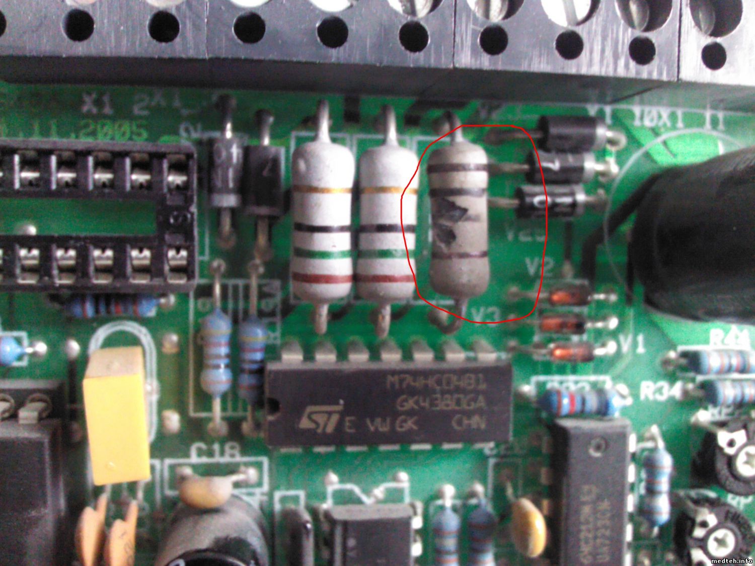

Константин1969Дата: Вторник, 13.Июн.2017, 12:12 | Сообщение # 40
У вас сообщений: 248
Инженер-приборостроитель
Сергиев-Посад
У меня была такая поломка, только на следующей модели машины. Замкнуло транзистор FB3206. Выпаял, поставил транзистор со стороны платы, да получилось так удачно что через дистанционный кубик транзистор стал прилегать к люминьке основания платы. А на плате ТС у меня подача воды отключилась, уверен что один из транзисторов погорел. Может кто подскажет номиналы, те которые без радиатора стоят. Спасибо.
