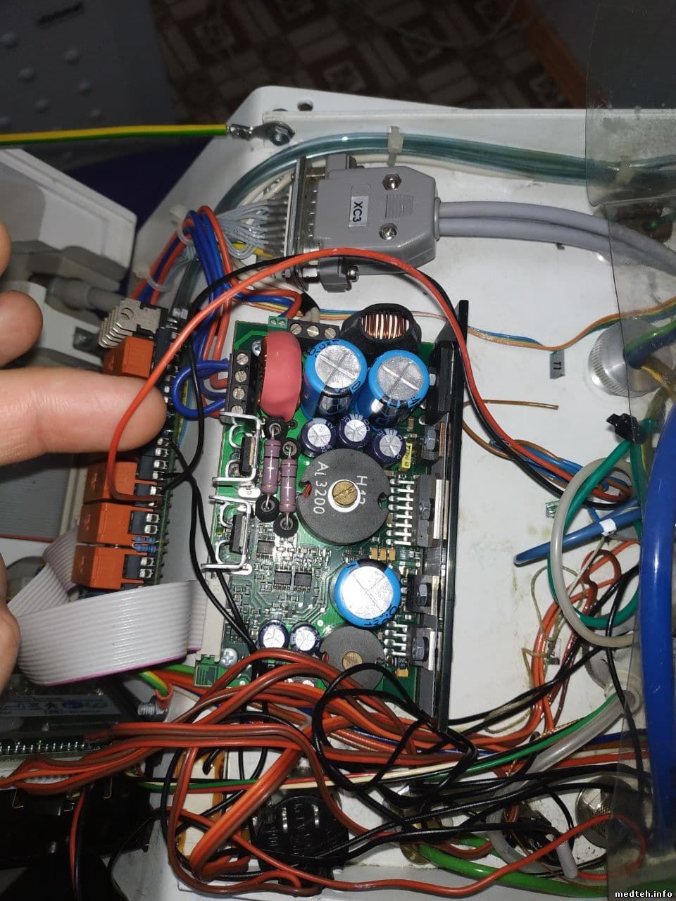

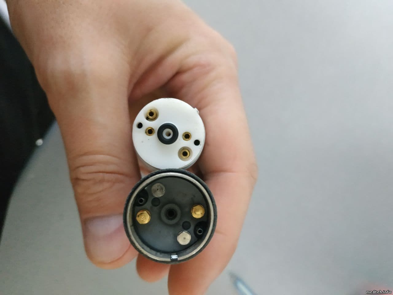

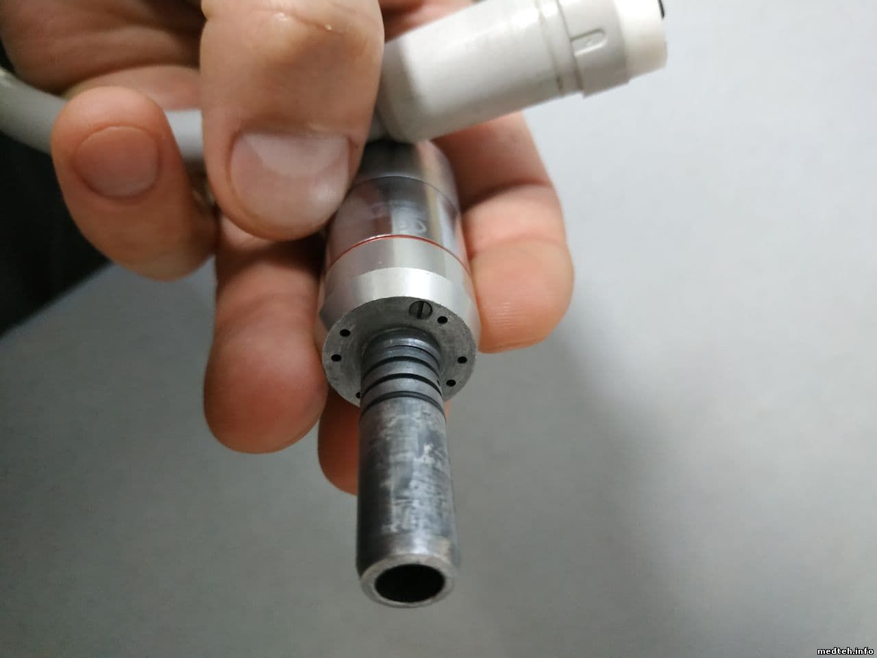

У меня на стоматустановке стоит старый щёточный микромотор Bien Air. Хочу заменить его на СОХО http://www.coxotec.com/coxo/c-puma-dental-electrical-motors-3/ .
Подскажите, как такой перекоммутировать наиболее безболезненно)
Сообщение отредактировал Ganster - Понедельник, 28.Дек.2020, 22:43

Дипломат у вас,судя по фото, с коллекторными моторами.Непонятно,о каком моторе идёт речь.Если коллекторный-ничего переделывать не надо-просто меняете. Если бесколлекторный-здесь поинтереснее.Обычно производитель бесколлекторных моторов предусматривает в комплект к нему и плату управления. Производитель установок,в данном случае Дипломат также комплектует свои изделия бесколлекторными NSK,Bien Air и Сhirana.Плата управления может быть как от производителя мотора,так и своя универсальная "дипломатовская"-подходящая ко многим моторам. Обратитесь на Дипломат или к его представителю-они поставляют комплект для установки с инструкцией по монтажу.Но удовольствие это не из дешёвых.На выходе на штуку зелёных рассчитывайте по максимуму.

1prohindeiДата: Вторник, 29.Дек.2020, 11:44 | Сообщение # 110
У вас сообщений: 257
Руководитель СЦ
Цитата SSU ()
Производитель установок, в данном случае Дипломат, также комплектует свои изделия бесколлекторными NSK, Bien Air и Сhirana
Это установка DA130, ориентировочно 2006 года. В ней не была предусмотрена установка бесколлекторных микромоторов.
Инсталировать указанный СОХО или аналогичный мотор возможно, но нужно найти в столике место для силового блока.
Сенсорный модуль - на боковую панель. Управление пуском - воздух охлаждения, с электроклапана.
Шланг мотора устанавливается аналогично исходному. Питание блока - 24VAC из столика.
Есть вопрос по восприимчивости к радиочастотным и электромагнитным помехам электроники установки.
