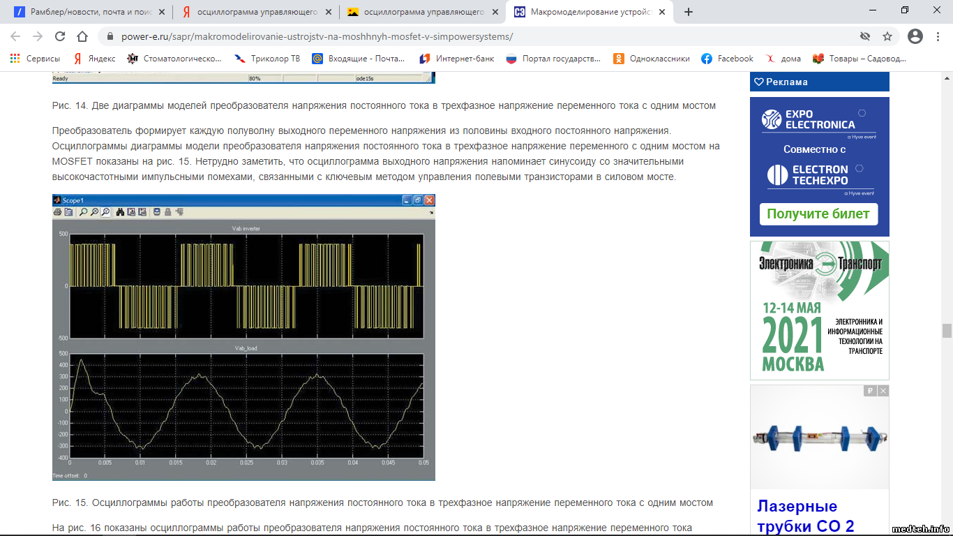

Рекомендую взять осцилографф и проверить соответсвие оборотов на табло и частоте переключения фаз на моторе.

А каким боком к счёту оборотов имеет напряжение и ток?
Двигатель управляется изменением частоты, за стабилизацию оборотов отвечает скважность модулирующих импульсов. Напряжение, подаваемое на обмотки, не меняется, так же как и частота. При увеличении нагрузки изменяется длительность модулирующих импульсов.
Ещё раз рекомендую взять осциллограф и убедиться, что частота вращения ротора соответствует управляющей частоте, и напряжение здесь абсолютно ни при чём.

Цитата SSU ()
В обсуждаемом нами китайском электромоторе за 300$ - не меняется. Там только примитивная защита от перегруза
Ни один электромотор не будет крутиться без наличия ШИМ.
Я так понимаю, осциллографа у Вас нет или Вы им не умеете пользоваться.
А жаль.
Дальнейшую дискуссию считаю бессмысленной.
