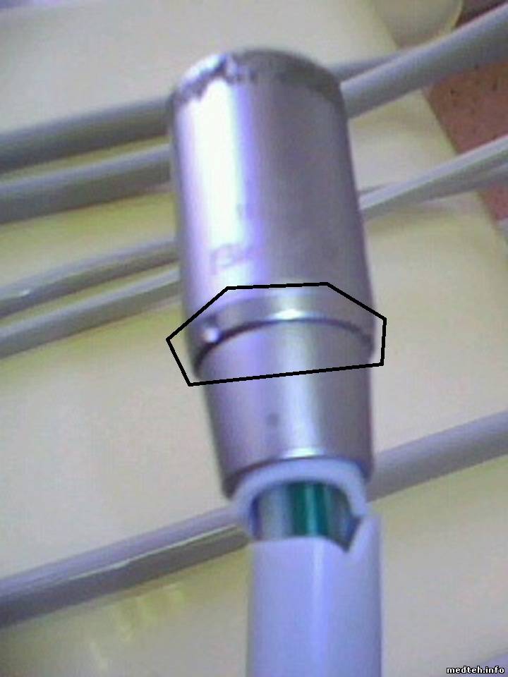

androidДата: Пятница, 18.Июн.2010, 09:28 | Сообщение # 1
Стоматология
У основания шланга лопнула серая оболочка. Как разобрать завальцовку, чтобы заправить оболочку по новой?
Не могу выложить фото. unknown $IMAGE1$

Там ничего на завальцовано. Посмотри внимательней все разбирается. Просто очень плотно вставлено.

Шланг разбирается 100%. Я разбирал. Внимательно посмотри.
androidДата: Воскресенье, 20.Июн.2010, 10:44 | Сообщение # 6
Стоматология
Там всё металлическое. Поддевать ножиком надо знать где. А у меня правило-если не знаешь, лучше спроси. Я много шлангов разбирал, но этот не доводилось. А пилить фрезой, потом на эпоксидку- это извините. В дорогой итальянской установке, в часной клинике nea не поймут такого медтехника.
блин, ну подскажи как? Опираясь на мои фотки. Я понимаю, что разбирается. Вроде в месте обрыва на кольце есть шлица под ключ какой то . Я попытался крутить, ничего не получается. Может там на клею.

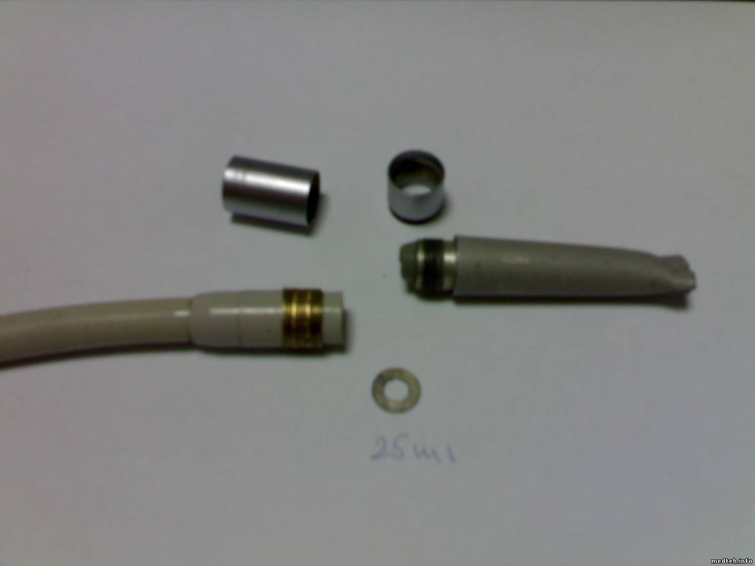

У меня был такой случай.
Со стороны лопнувшего рукава нагревал и давил паяльником стопорное кольцо. Кольцо вышло, затем укоротил трубки и собрал.
Понадобилось всего 20 мин.

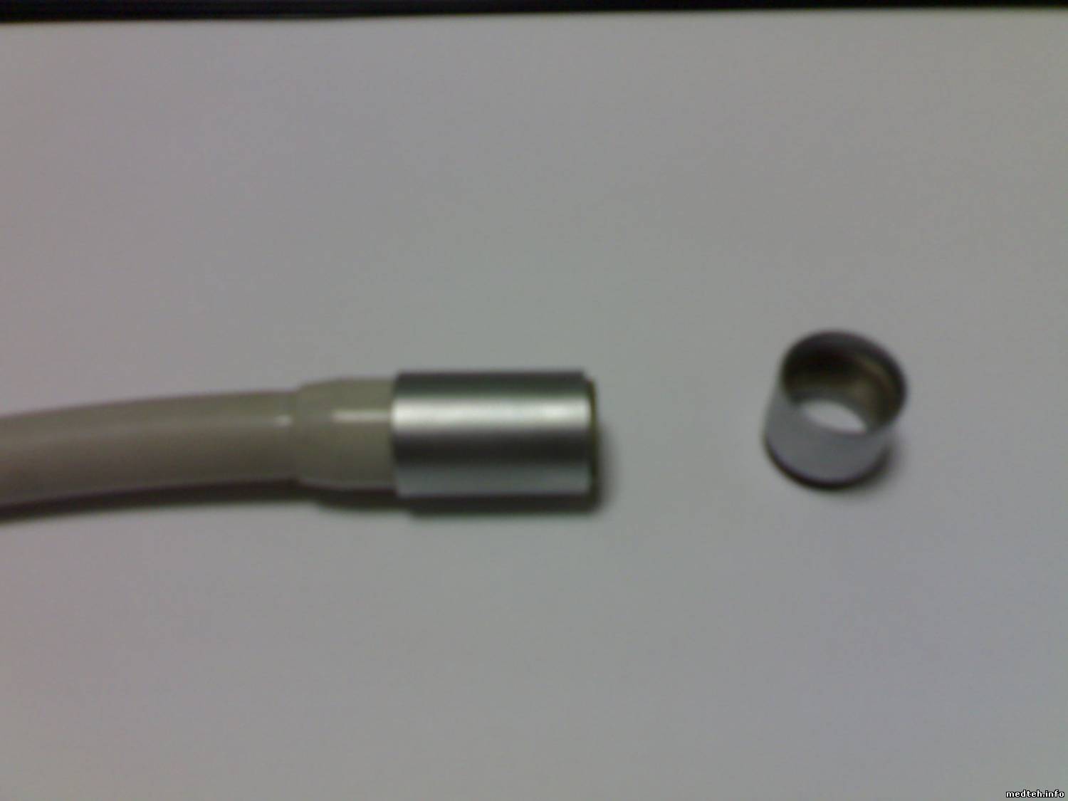

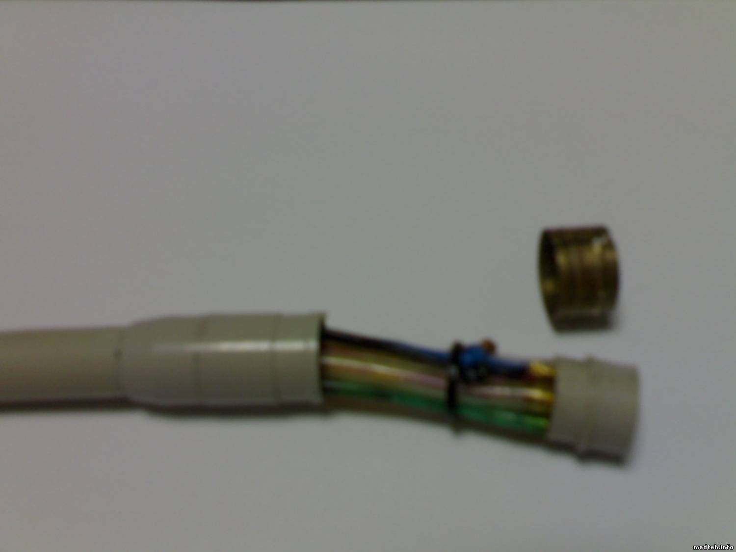

Со стороны где одевается наконечник, внутри обоймы которая накручивается на наконечник, есть стопорное кольцо. Если немного постараться то его можно вытащить.
Потом эта обойма сдвигается на рукав. А дальше всё будет видно.
Уже будет за что ухватиться чтобы не было видно царапин. Сдвигаем на рукав вторую обойму. Внутри неё есть пластиковая фиксирующая втулка. В общем там уже будет всё понятно.

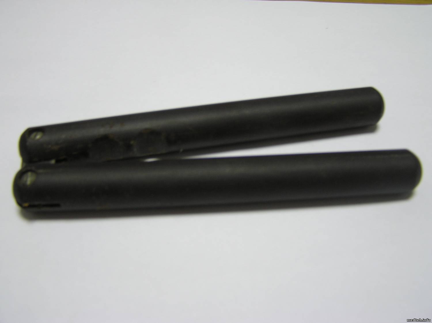

Шланг микроэлектромотора 4VLM от бренда Bien-Аir.
Для этого есть специальный инструмент 007.47.10-001. сделать просто, токмо надо размеры со шланга снять.

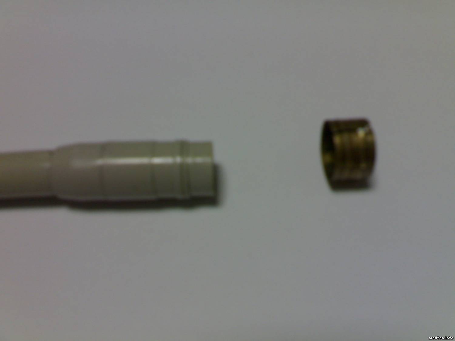

Не знаю как залить картинку. выложил на http://depositfiles.com/files/bny45x1tx, качество правда не очень.
4VLM хвостовик пластиковый лечится стягиванием с стопорного конца хвостовиком старого наконечника разберусь с картинками выложу фотографии.

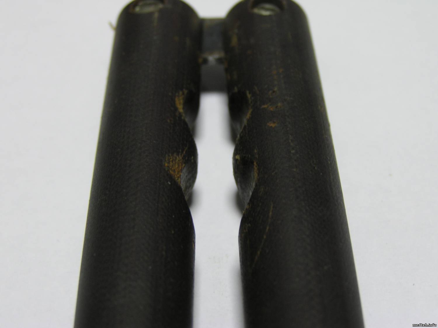

Делать лучше из шестигранника сталь получше хотяб 45 + термообработка желательна. Сверлим отверстие в прутке длинной 80 мм отступаем мм на 4 отрезаем, сверлим меньшим диаметром, вырезаем сегмент из цилиндра болгаркой, доводим напильником. 30-40 минут под пиво и готово. Зажим труднее
изготовить нужна упаковка марли и эпоксидка и до недели времени. Берем газовый паяльник слега прогреваем место стыка чоб пластик не подгорел, ждем остывания и откручиваем гайку.
Очапатка шланг 4VLR.

Quote (vpk911)
В 4VLM 1600097-001 на пластике нет резьбы :(

единственный недостаток такой разборки, инструмент часто снимать нельзя. стопору то досталось.

Мне бы внутрь него добраться-недаром на гайке ниже баянетного соединения есть насечки под соответствующий инструмент для распаковки.

Столкнулся с проблемой обрыва провода у основания разъёма шланга микромотора bienair isolite. Как снять металич часть (фото прилагаю)

Цитата techniks ()
как снять металич часть
Все раскручивается ещё на две части: нижняя гайка с насечкой для удержания силиконовой оплётки на правильной резьбе.
