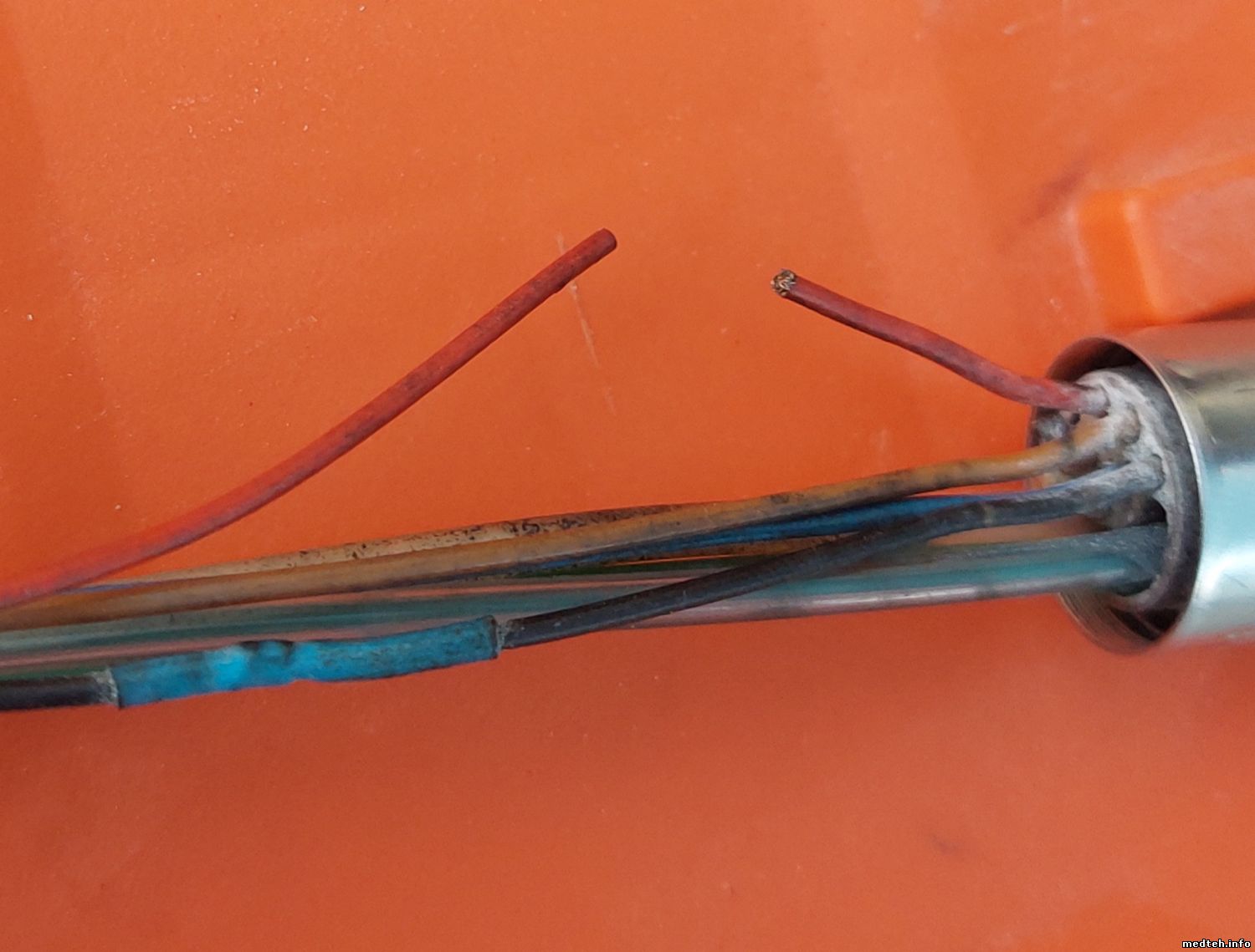

seabeeДата: Вторник, 18.Фев.2020, 05:26 | Сообщение # 44
У вас сообщений: 1319
У 4VX (1600387) нет кольца. Наверно, высверливать зажим надо.
Вот такой 4VX.Что-то часто происходит обрыв проводов.

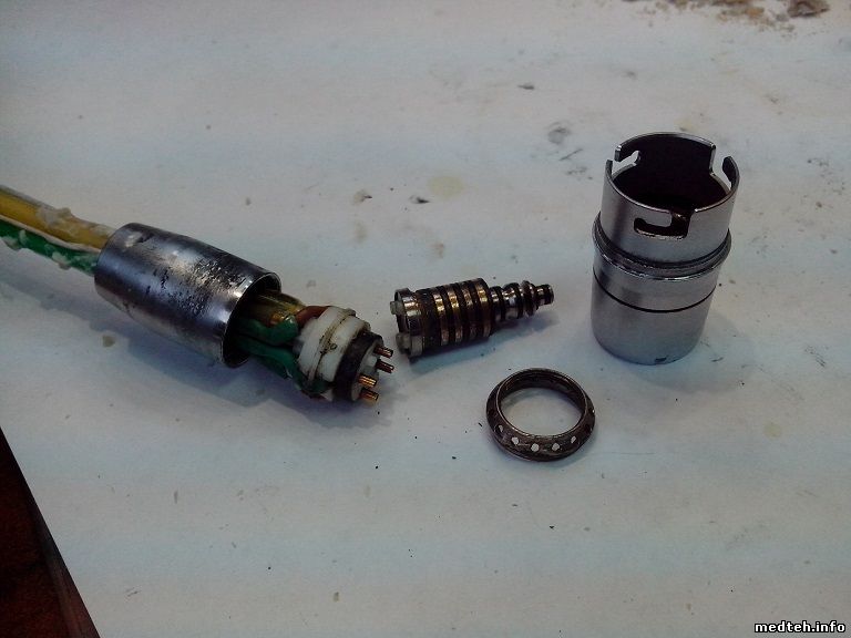

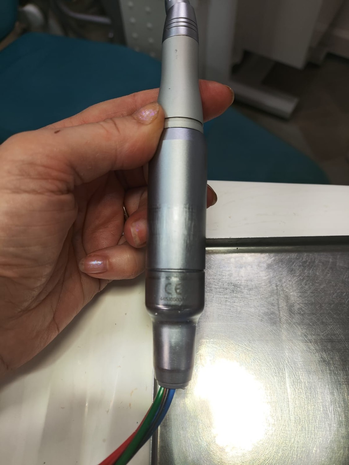

seabeeДата: Среда, 28.Апр.2021, 06:35 | Сообщение # 46
Так как же разобрать?
Верхнюю металлическую шайбу стянул съёмником, но вывернуло внутреннюю медную шайбу.
На фото она на другом шланге. Вот её снять никак не получается без поломки.

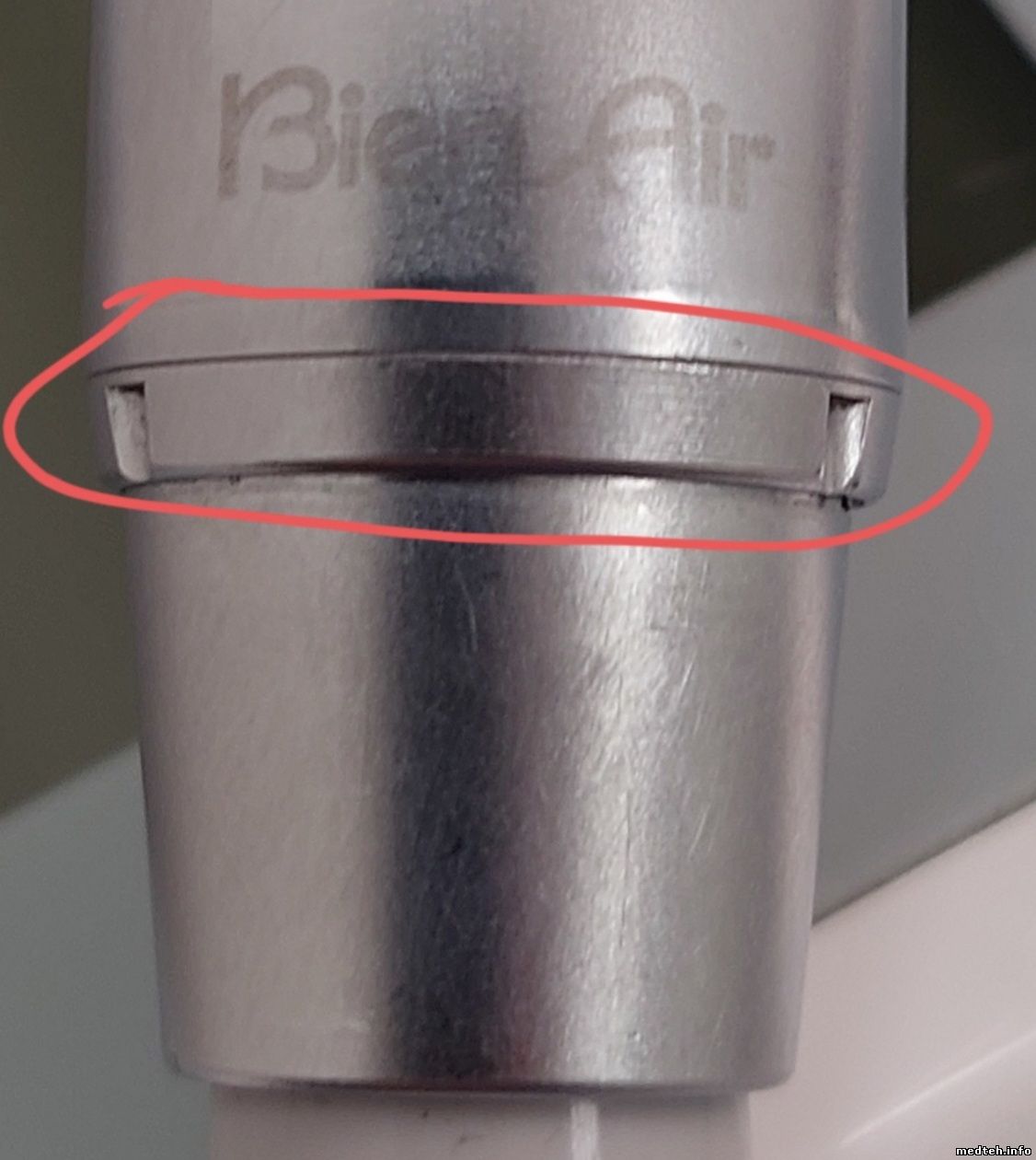

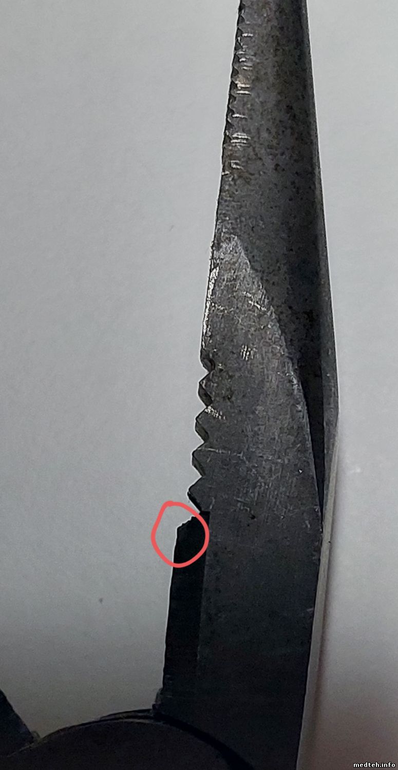

Vitamin_Дата: Понедельник, 30.Май.2022, 02:05 | Сообщение # 47
начинающий
Одесса

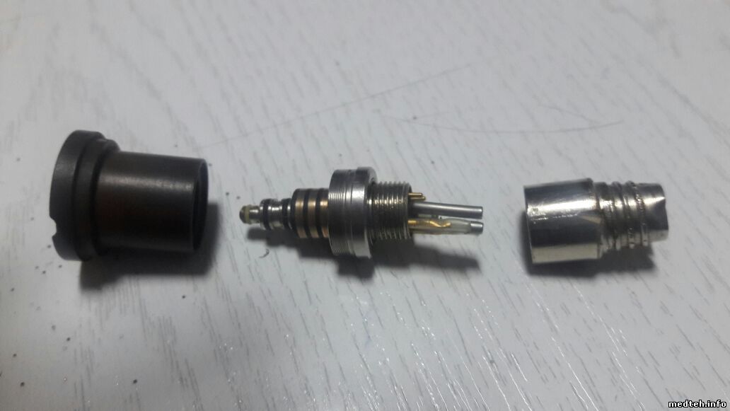

Здравствуйте, коллеги.
Хочу поделиться опытом разбора шланга от бренда Bien-Аir.
Фиксирующая гайка, похоже, сделана под специальный инструмент. Удалось зафиксировать "шип" на внутренней части узкогубцев (ближе к рукояткам) в одном из пазов на этой гайке,широко раскрыв узкогубцы. А вращал пальцами верхнюю часть, где нанесена надпись: "Вien-Аir". Всё разобралось .Проблема была решена. Фото прилагаю.

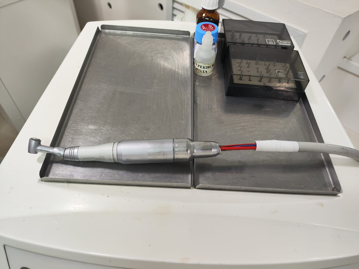

Добрый день, коллеги!
Подскажите, есть ли смысл пытаться разобрать шланг от микроэлектромотора МС-2 от бренда Вien-Аir?
Порвался у самого основания. Новый стоит 7700.
